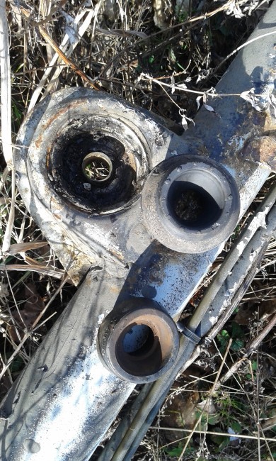

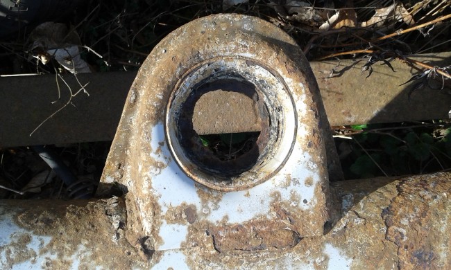

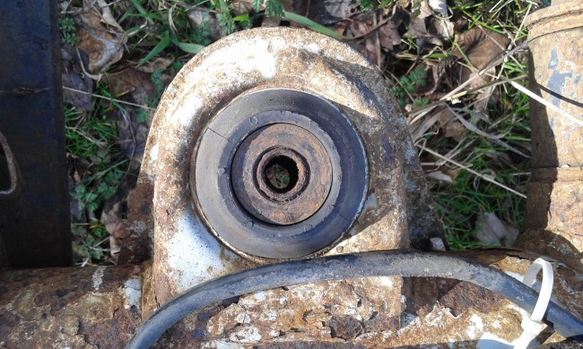

Co mogę to robię i tutaj pytanie do Was doświadczonych, macie może jakiś pomysł jak zamocować nadwozie z podwoziem? A może wiecie czy można gdzieś kupić takie cuś, albo chociaż jak to nazwać :lol: ? Wiem ciężka sprawa, oryginalnie to wygląda jakoś tak: w metalowe kielichy (które odpadły) były wsadzone dwie gumy (takie jak na zdjęciu) w środku metalowa tuleja i wszystko to spięte ogromną śrubą

Udało mi się w końcu załączyć zdjęcia, wiec wygląda to jakoś tak:

Jest to poduszka nadwozia. Należy szukać w hurtowniach albo... w ASO.
Podjedź, albo zadzwoń do ASO i poproś o podesłanie fiszy. Będzie tam numer seryjny części i wg. niego można poszukać jakiegoś zamiennika. Tak chyba będzie najprościej.

https://iv.pl/images/04515108928337672934.png
W linku masz szkic ramy z numerami poszukiwanych wsporników,
poduszki gumowe myślę że są do odzyskania ewen. do sprawdzenia na później,
tuleje dystansowe, śruby itd to można poza ASO pozyskać.
Wsporniki wspawane do ramy o które pytasz to odszukaj po nr
zwróć uwagę że są i L i P i zamienne.
240 - wspornik L/P A 631 310 15 67 350zł
245 - A 631 241 06 02 119 zł
270 - A 631 310 07 67 77 zł
275 - A 631 310 10 67 56 zł
ceny netto , części nie są dziś dostępne w ASO ,
należy indywidualnie zapytać jakie są szanse kupna.
