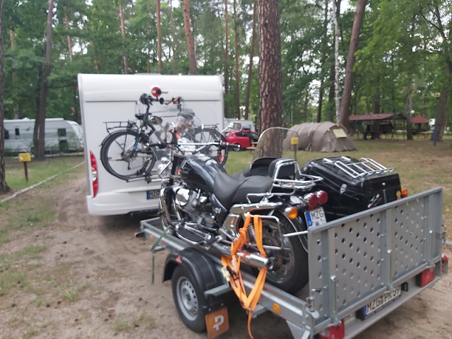

można holować na trzy sposoby:
za pomocą "trójkąta",
za pomocą "motylka",
za pomocą platformy (motocykle).

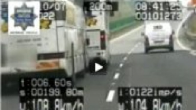

jakiś czas temu policjanci zatrzymali na autostradzie A4 na wysokości Legnicy holujące się autobusy, które poruszały się z prędkością prawie 110 km/h, nawet wyprzedzały jak widać na zdjęciu.
kierujący został ukarany mandatem (osiem punktów karnych) i nakazano zjechać mu z autostrady.
za pewien czas te autobusy ponownie zatrzymano na A4 na wysokości Wrocławia przez inny patrol.
ponownie na autostradzie, ponownie 110 km/h.
następny mandat, następny nakaz zjazdu z autostrady.
tu ślad się urywa, może zjechali, może pojechali dalej.
czyli dla chcącego nic trudnego.
