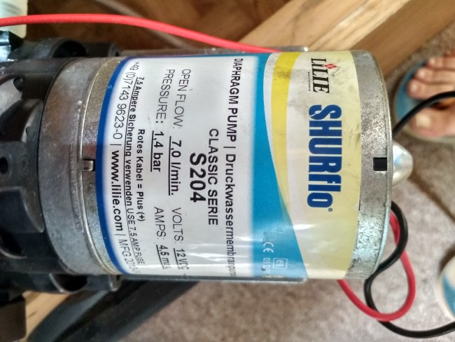

Pompę mam taką , czy to jest zewnętrzna pompa ?

Nie, wewnętrzna. Ale nie zanurzeniowa - ciśnieniowa.
Jest to pompa ciśnieniowa z automatycznym wyłącznikiem montowana na zewnątrz zbiornika i do pracy potrzebuje zbiornik ok 1l działający jak hydrofor. Pompa jedna z lepszych - bardzo cicha. Zrób fotkę miejsca w którym powinien być zbiornik. Zabudowę masz klasyczną z kuchnią z tyłu - tak mi się wydaje. Mam w swoim dwa zbiorniki: Jeden montowany pod siedzeniem przy stoliku drugi pod "kanapą" Jak będziesz już wiedział który potrzebujesz podam ci wymiary.

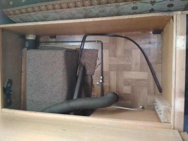

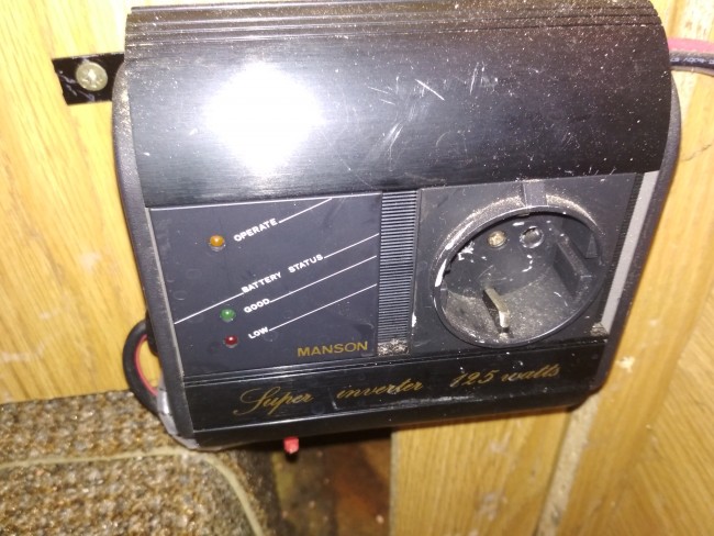

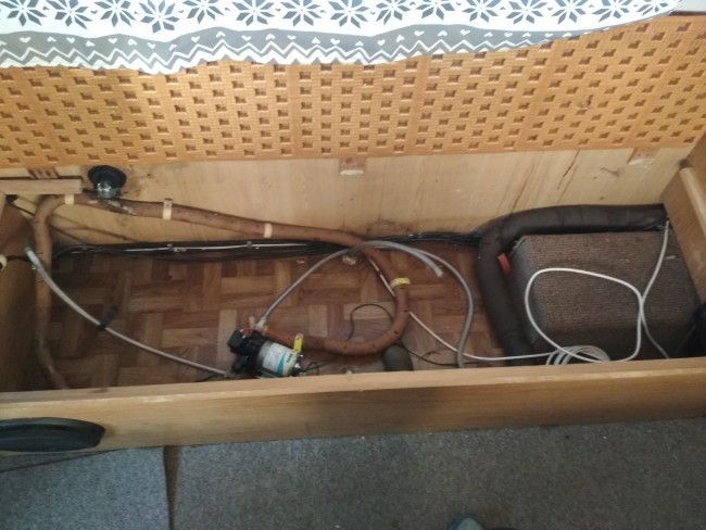

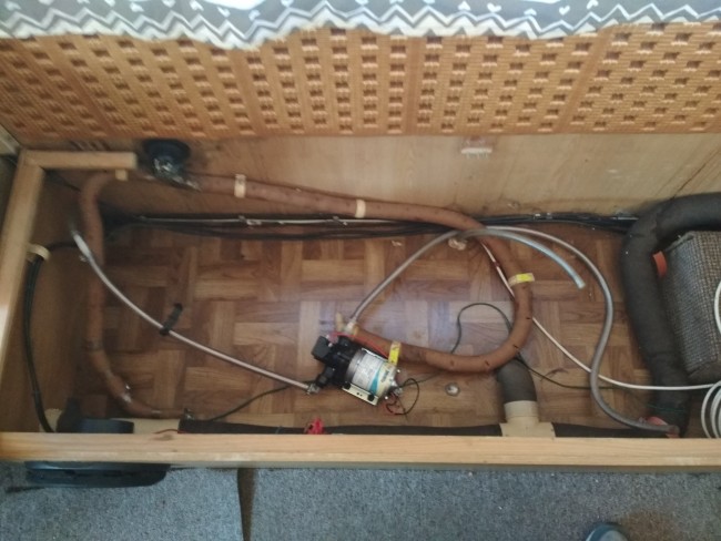

Zrobiłem foty , przestrzeń pod duża kanapa , ta przy ścianie bocznej i krótka , w kierunku jazdy, po krótka niema żadnego zbiornika i chyba nie było. Od czego jest ten kakaowy wężyk ? Od czego może być ten sterownik ? Jest w komorze zbiornika na czystą.

Mniejsza komora, bo nie weszła.

U mnie dokładnie w miejscu z pierwszego zdjęcia. Jutro zrobię Ci zdjęcia. Kamperki mamy identyczne .

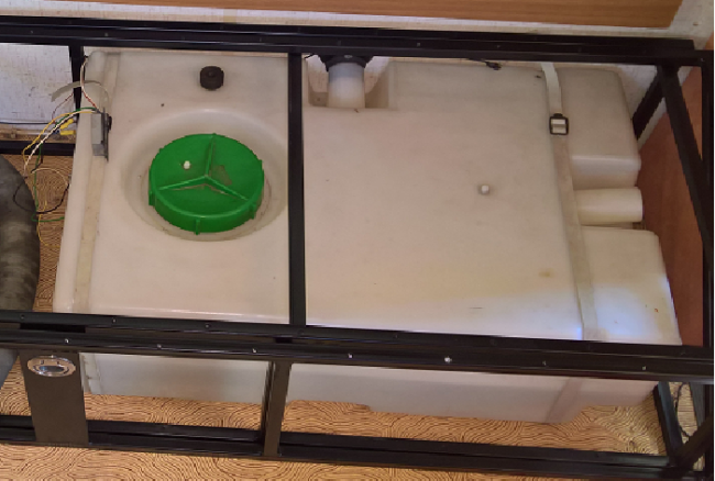

82cm x 52cm x 30cm ok 100l to wymiary zbiornika na czystą wodę podane przez McGali. Dziekuję McGali!!!

Według podanych wymiarów mam tyle miejsca. Fota byłaby pomocną bo wiedziałbym co kupić ... Chodzi o wejścia na rurki tzn ilość wejść ..

Proszę bardzo
