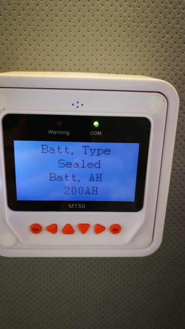

A więc próbowalem coś zrobić ale pokazuje mi, że mam wpisać PSV kod... I tak sobie myślę, że pewnie gdzie był a ja wywaliłem opakowania :gwm
Zdjęcia poniżej.
Ad) wychodzi na to, że mam nastawione na baterie żelowa... :roll: nie wiem dlaczego wcześniej wydawało mi sie, że jest ustawiona na kwasiaka.

KASZUB napisał/a:
Często w nowych urządzeniach są kody
1.2...........8.9
1234
0000
lub jakaś inna prosta kombinacja , by móc sobie później ostawić swój kod .

Sealed
This term can refer to a number of different constructions, including only a slight modification to the flooded style. In that case, even though the user does not have access to the cell compartments, the internal structure is still basically the same as a flooded battery. The only difference is that the manufacturer has ensured that a sufficient amount of acid is in the battery to sustain the chemical reaction under normal use throughout the battery warranty period. Other types of lead acid batteries are also sealed, as explained below. Very popular uses are engine starting and limited starting/deep cycle applications.
Typical absorption voltage range 14.2 to 14.7 volts; typical float voltage range 13.1 to 13.4 volts.
Sealed nie jest gelowym »»» https://www.batterystuff....ed-agm-gel.html

Spax ale ty mi teraz zaimponowales... Super. Tzn, że mogę używać mojego kwasiaka? Wg mnie jest spoko.
Spax
Nazwa załogi: Spax
Dołączył: 08 Mar 2016
Piwa: 200/352
Skąd: Kolumna
Wysłany: 2018-08-15, 18:04
KASZUB napisał/a:
Tak. To nic innego jak kwasiak bezobsługowy.

Witam ponownie:
kod: w niektórych modelach występuje , należy wpisać 0 na całej długości linii i potem enter ( OK ?)
Tak Sealed jest bezobsługowym kwasiakiem więc parametry ładowania są prawie takie same jak dla flooded, nie wiem do czego system używa pojemności akumulatora i tu masz teraz 200Ah.
Moim zdaniem strzałkami podświetl napis Batt. Type i potem OK to wejdziesz w zmianę typu akumulatora i pojemności.
Jak ci się nie uda to możesz to zrobić na panelu jednostki centralnej. Naciskając Select wybierz batt ( mały napis po lewej ) , przytrzymaj enter przez 5 sec i jesteś w menu akumulatora, naciśnij select i możesz wybrać fld i potem enter.

Do akumulatora AGM powinienem wybrać Sealed?

Michał , ja bym wybrał Sealed, ale w instrukcji mojego energobloku rekomendują żelowy dla AGM...
" Move the battery selector switch (Fig. 1, Pos. 1) to the correct position
using a thin object (e.g. a ballpoint pen):
F Lead gel battery: Move the battery selector switch to ”Lead-gel”.
F Lead-acid battery: Move the battery selector switch to ”Lead-acid”.
F AGM battery: Schaudt GmbH recommends charging AGM batteries
with their chargers in switch position ”Lead-gel battery”.
