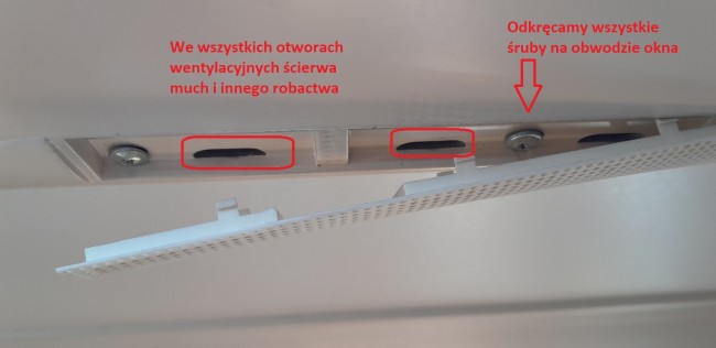

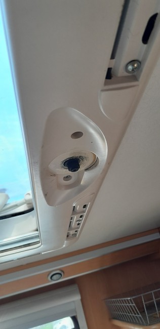

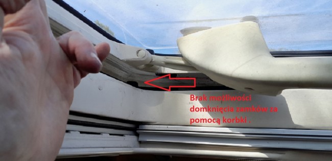

Korzystając z słonecznej pogody dobrałem się do tego ustrojstwa :diabelski_usmiech

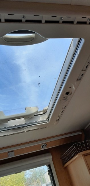

Problemem jak pisałem było przeskakiwanie mechanizmu zamykania/ryglowania okna .

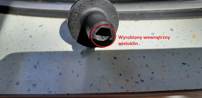

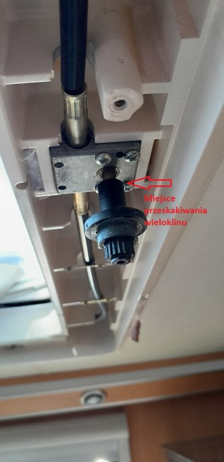

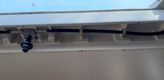

Demontaż rozpocząłem od zdjęcia maskownic otworów wentylacyjnych . Pod maskownicami było pełno zasuszonych much i innych owadów . Pewnie byłem pierwszym od nowości kampera który to odsłonił :-P Pod maskownicami są śruby mocujące dolną część okna wewnętrznego . Po odkręceniu ponad dwudziestu śrub dolna cześć okna jest gotowa do wyciągnięcia . Ukazuje się nam cały mechanizm podnoszenia . W moim przypadku winnym przeskakiwania okazała się na moje szczęście plastikowa wieloklinowa tulejka wchodząca na metalowy wieloklin . Po kontroli organoleptycznej pozostałe elementy okazały się sprawne . Tulejka po naprawie żywicą i ponownym montażu zaczęła normalnie pracować i okno otwiera się i zamyka=rygluje normalnie .
Skromnie licząc własnymi siłami zaoszczędziłem ~ 180 zł :mrgreen:
Brawo ja :bigok
Brak możliwości domknięcia/zablokowania okna

W otworach wentylacyjnych mnóstwo ścierwa much

Mechanizm podnoszenia

Winny wszelkich problemów

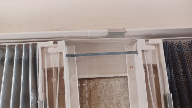

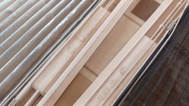

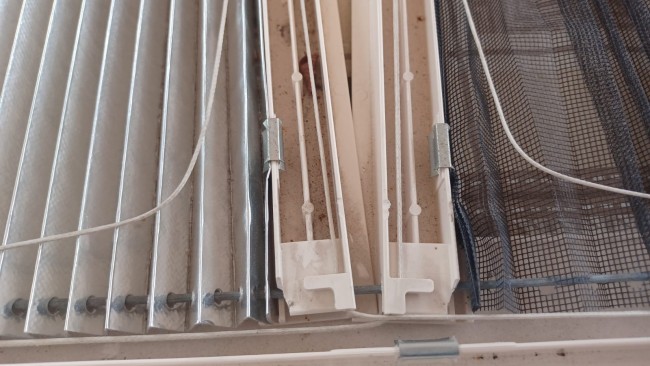

Hej pomocy. Uszkodził mi się mechanizm od moskitiery w okienku dometic mini heki. Ułamały się takie języczki po których jeżdżą sznurki. Za bardzo nie da się tego naprawic klejąc cokolwiek bo są naprężenia na sznurkach. Należało by wymienić na nowe elementy o oznaczeniach ASA SP 1815 I ASA SP 1868. Może ktoś już przerabiał ten problem i podpowie gdzie można zakupić te elementy.

mischka
Twój sprzęt: Knaus
Dołączył: 27 Lut 2016
Piwa: 154/191
Skąd: Bawaria
Wysłany: 2024-08-18, 14:30
prusiak, niedawno miałem ten sam problem, skończyło się na zakupie kompletnej ramki.

No i poszedłem tą drogą, ale kupiłem używane za 150 zł (nowa ponad 300 zł) i troszkę inny kształt i kolor świeży. Zaczepy pasują idealnie.
Zakup od https://www.olx.pl/oferty/uzytkownik/EARH/ Gość posiada wiele różnych gratów do kamperków i przyczep. Kiedyś kupiłem d niego markizę Thule w dobrej cenie.

Ja wkręciłem wkręty, chodzi 5 lat.

zbyszekwoj napisał/a:
Ja też,ale na wkręty założyłem koszulki aby sznurek się nie przecierał a po nich łatwo przesuwał.
