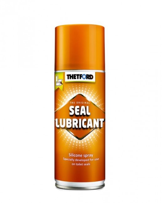

Na zimę to wazelinka, woda wyparuje po kilku dniach. Wazelinka techniczna. :spoko
