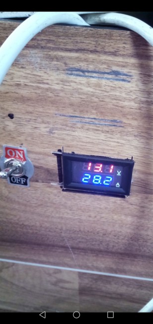

Nic nie wyciągalem z aku sprawdzę yo
Regulator nic nie odcina, zablokowany programowo do 29.9A i tyle specjalnie dałem 30A aby to był Max, więcej mi nie trzeba a większą ilość paneli rekompensuje mi to w pochmurne dni bo wciąż jest dużo Amper.
Max to ok 450watt 14.6x29.9A
I tak mam drugi niezależny miernik który potwierdza ładowanie do 30A
To zdjęcie akurat z innego dnia stąd 13.1v bo dopiero o poranku
Pytanie czemu zwarcia dostaja duże aku a 64ah pod maską która też ciągle pracuje ma się dobrze. Fakt jest lepszej firmy a zawsze uważałem że to tyko najklejka
Laikiem nie jestem to mój czwarty kamper w którym sam elektryke robiłem choć to jest wszystko banalne ale pierwszy przypadek żeby aku dostawału zwarcia.
Takie 120ah może siedzieć w mocnych diesla h gdzie rozrusznik szarpie że 3kw przy starcie a alternator później ciśnie 80A-100A zanim naladuje i aku żyją

Wedlug dokumentacji producenta max to 390W
http://www.epsolarpv.com/...12885787574.pdf
Ja w swoim mam wezyk ktory odprowadza gazy na zewnatrz auta moze idz ta droga. I sprawdz te zatyczki do odgazowania akumulatora.

wirefree napisał/a:
Producent podaję przy 12v skoro miernik pokazuje 14.5v i 29.9A to musi płynąć prąd większy. Jak podepne je dwa w szereg to będzie miał 24v x30A i mogę panele wykorzystać w 100% ale wtedy nie mógłbym ładować ich z alternatora. Ten regulator może działać i na 48v

Sosna91 napisał/a:
wirefree napisał/a:
To nic tylko pogratulowac, ja mialem mppt ktory niestety w przypadku wyzszej mocy odcinal panele. Teraz bede montowal takiego tracera jak twoj tylko ze 40A. Mozesz go tez podlaczyc pod Pcta kablem USB-Rs485.
