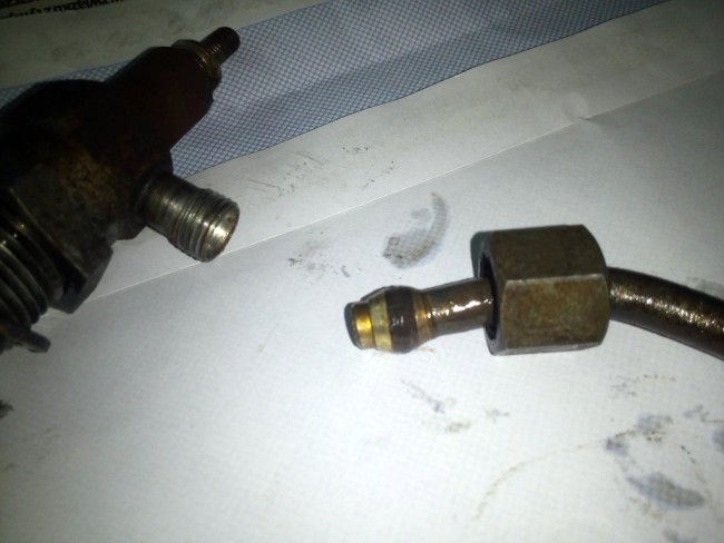

cd. świeca wyjęta sprawdzona - nie działa (podłączyłem kablami rozruchowymi), nowa zamówiona. Jak mi płomieniówka ruszy to opiszę - zima idzie czas na nartki - przyda się

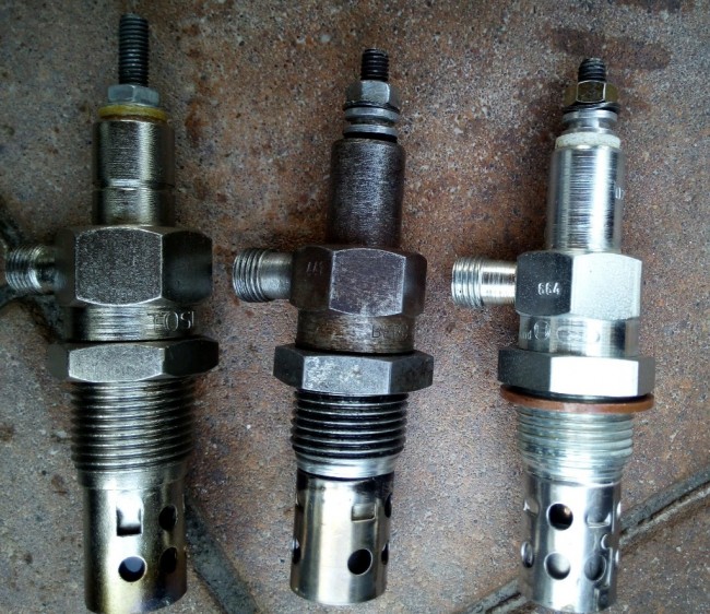

Zwróć uwagę na parametry świecy (napięcie). W firmowych zawsze jest opisane na świecy. Zakładając że masz oryginalną, nowa ma mieć takie same parametry, w przeciwnym wypadku będzie niedogrzana, lub szybko się skończy. Montowane były trzy rodzaje w zależności od sterownika – 9,5 V 11 V 12 V
Najmniej kłopotu z Beru (montowane oryginalnie)
Najwięcej niespodzianek z Iskrami |

świeca płomieniowa uruchomiona, działa - odpala zdecydowanie lepiej.
Uwagi:
- sterownik podaje jak grzeje na świece napięcie 12V
- zamontowana była świeca BERU 0101223454 o napięciu 9.5V
- wstawiłem zamiennik na 12V - działa (wada - nie do końca pasuje przewód podający paliwo jest za długi - puki co zrobiłem "bypas" z grubego gumowego przewodu paliwowego bo dziś zimno bardzo
- świeca ma oporność ok 1 oma, uszkodzona też tyle miała - trzeba po prostu sprawdzić czy się nagrzewa |

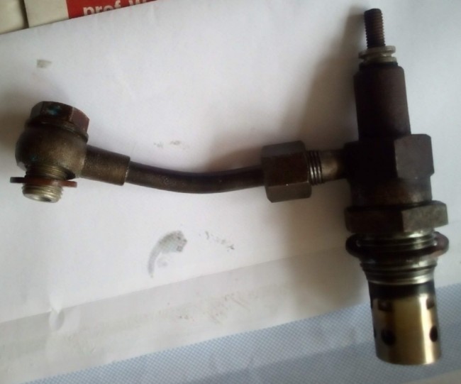

- wstawiłem jednak BOSCHA ale 9.5V a nie 12V - była BERU 9.5V kupiłem okazyjnie od Alfy, są też świece innych firm np. takie do maszyn - wyglądają tak samo, ale ta podeszła idealnie, dobrze się grzeje z zapala paliwo,
- przy demontażu - montażu trzeba uważać, ja wcześniej śruby zalałem olejem pentrującym typu wd-40, odczekałem kilka dni, trzeba wszystko rozkręcić łącznie z mocowaniem (dwie śruby pionowo po prawej na elektrozaworze, śruba mocująca rurkę podającą paliwo - uszczelnienie ze świecą na baryłkę mosiężna 6 mm, pod świecą jest podkładka mosiężna)
- trzeba podłożyć coś - szmatę przed elektrozawór - jak się odkręca śrubę przez którą idzie paliwo uszczelniają ją dwie podkładki mosiężne, mi spadły musiałem dokupić

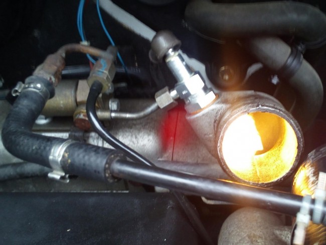

- kontrolka świecy nie gaśnie sama tak jak przy świecach żarowych (poczekałem ponad 2 min i nic) wystarczy poczekać ok 15-20 sekund potem kręcimy rozrusznikiem, po uruchomieniu silnika kontrolka zacznie mrugać - podawane jest paliwo na świecę, zapala się a powietrze wciągane do kolektora zasysa płomień do środka, po kilku sekundach kontrolka zgaśnie.
- świeca płomieniowa pracuje przy temperaturach od ok. 2-3 stopni i poniżej zera
- świece sprawdzamy podłączając wymontowaną świece bezpośrednio pod akumulator np. kablami rozruchowymi ma się rozgrzać, dobra świeca ma oporność ok 1-2 omów, uszkodzona podobnie - nie ma przerwy!!!!

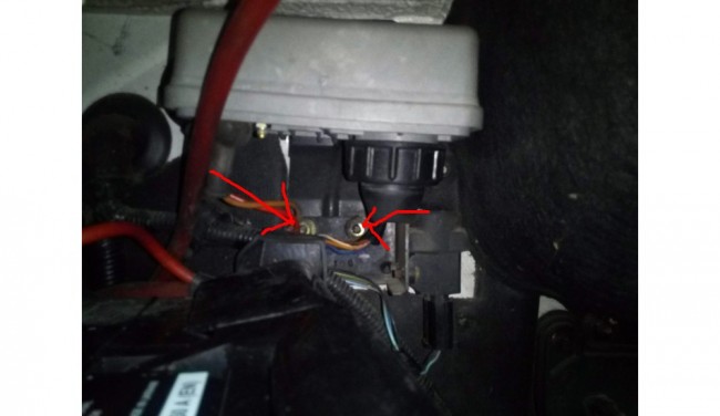

- aby wyjąc sterownik świecy nie trzeba go odkręcać od góry (odkręcenie plastikowej osłony podszybia nic nie da) znajduje się on nad akumulatorem są tam dwie śruby które trzymają profil z blachy do którego jest przymocowany własnie ten sterownik i wyłącznik wstrząsowy (bezwładnościowy) napięcia- wystarczy odkręcić nakrętki i wychodzi całość.
