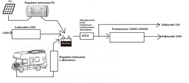

Pitt_M napisał/a:
zasilać lodówkę z solara
Nie z solara , a :
z akumulatora pokładowego który podładowuje solar ,
a podczas jazdy solar i alternator , nie pogryzą się .
Przykładowy sposób podłączenia :
Plik ściągnięto 12 raz(y) 31,76 KB

Może obawy ignoranta w tej dziedzinie ale czy przy zastosowaniu tego schematu prąd z solara nie popłynie po zgaszeniu silnika na alternator a tym samym inne urządzenia kabinowe, czy nie zrobi się bałagan w światłach, kontrolkach innych ?

Pitt_M napisał/a:
Nie, do alternatora na pewno nie dotrze ;) i na pewno nic się nie stanie... :bajer pod warunkiem, że masz sprawną instalację elektryczną :!:

Pitt_M napisał/a:
Cy masz ładowanie pokładowego a alternatora :?: ,
Inaczej - masz oba aku spięte na stałe czy odłączane przy nie pracującym silniku :?: .

amples napisał/a:
Pitt_M napisał/a:
W czasie jazdy na obu mam +- 13,8 V , przy zasilaniu z 230 v utrzymuje sie 12,6 v do 12,8 v na drugim akumulatorze (kabinowy, mieszkalny) a pierwszy niestety nie jest ładowany i po miesięcznym zimowym garażowaniu jest 11,7 - musiałem podłączyć prostownik.

Jeśli masz miejsce na dachu,pieniądze na zakupy to warto zrobić co planujesz ale nie dla zasilania lodówki na postoju ale dla zdobycia prądu doładowującego aku zabudowy przy dłuższym postoju,gdy nie doładowuje alternator.Ten prąd to na oświetlenie,ładowanie telefonów,laptopów lub nawet użycie suszarki do włosów.Ale nie bardzo dla lodówki.W czasie jazdy 12v z alternatora a po zgaszeniu silnika przełączasz na lpg.Lpg może być też w czasie jazdy ale musi być specjalny zawór odcinający dopływ gazu przy ew.wypadku.Nie bój się gazu.Nie musisz go pilnować a pożar może być również z instalacji elektrycznej.

Pitt_M napisał/a:
Z solara podłączasz tak samo jak ładowarkę 230V do aku zabudowy , to co ci popłynie na alternator gdy napisałeś że :
Pitt_M napisał/a:
Może lepiej będzie jak radzą inni : skorzystaj z usług-pomocy kogoś co bawił się w te klocki . :spoko
