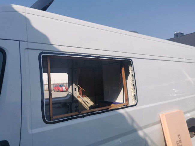

1) wklejam szyby boczne ( klej wurth? bol? sika?) i jaki primer ?, w busie firmowym lata temu kleiłem na sike, klej raczej dobry, ale był gęstu i cężko wyciskał się z tuby, primer chyba był stary i szyba miejscami puściła, musiałem poprawiać stąd ww. pytanie (poprawiałem bolem)
Ja u siebie kleiłem na SIKA GO4IT i podkład primer. Nie mam porównania co do gęstości z innymi ale na ten monet jest OK.

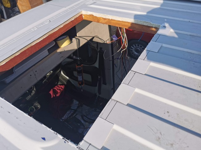

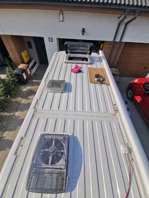

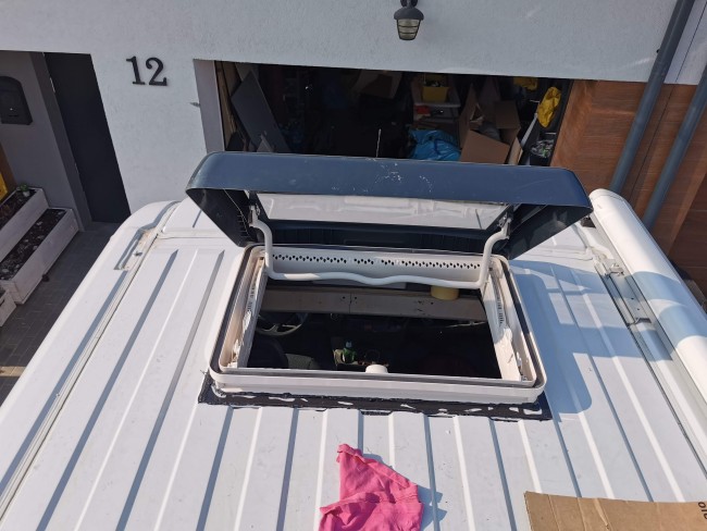

2) okna dachowe (przód heki midi 70x50) potrzebny jest na to adapter jak na te 28x28 / 40x40 do dachu boxera/ducato , tam jest wypłaszczenie (wybrzuszenie dachu) tylko nie wiem jak to pasuje do okna 70x50
Niektórzy uzupełniają tylko klejem ja za radą Piotra z forum zrobiłem adapter sam z listwy PCV i plexy. zdjęcia poniżej. Wyszło 15 zł a nie kilka stówek. Teraz jak bym robił to do pozostałych też bym wykonała sam.

Dzięki za info:
1) Mam okna, dziś przejrzałem paczki i stwierdzam, że nowa Fiamma vent 28F, już lepszy plastki okna, obudowa też całkiem przyzwoity plastik, ale jedno miejsce przy montażu wentylatora słabe (zrobię zdjęcie) i mechanizm otwierania też jakoś taki mało pewny. Z tyłu mam Dometic Heki mini Style i plastki podobnej grubości i jakości, ale samo rozmieszczenie otworów montażowych pewność otwierania itd. bardziej dopracowane. Oczywiście porównując ww. z Dometic Heki midi za cenę 3-4 krotnie większą bez porównania jakość.
2) Dzięki za podsunięcie pomysłu, na fałdy dachu. Zastosuję biały plastik spieniony.
Do klejenia użyje białego Sika, zmatuję i odtłuszczę. Wrzucę zdjęcia z montażu.

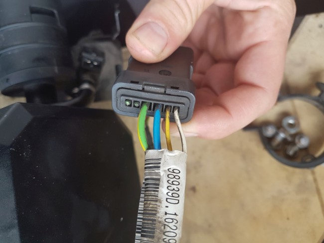

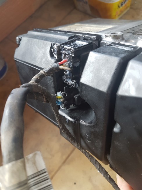

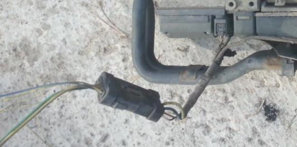

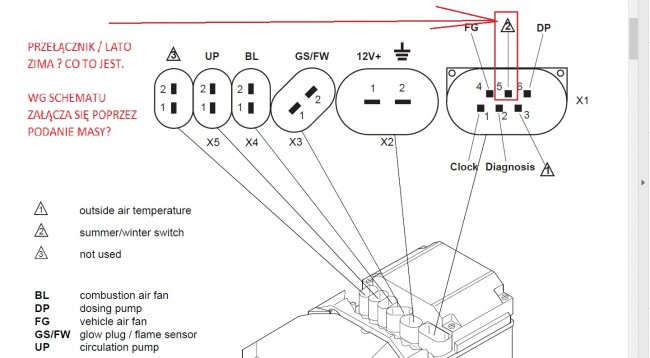

Skończyłem serwis Webasto thermo top C analogowego 40W.
Kość podłączeniowa z Citroena C8, niebieski +, zółto zielony - , biały CAN serwisowy, zółty do przełącznika lato/zima.
Do czego ten przełącznik ???

Vzer napisał/a:
żółty - plus 12V
ziel-żółty - minus 12V czyli masa
to podłączasz na stałe przez bezpiecznik 20A
załączanie webasta do grzania ten cienki przewód niebieski
Podajesz mase, włącza się, zdejmujesz mase wyłącza się. To całe sterowanie tym webastem.

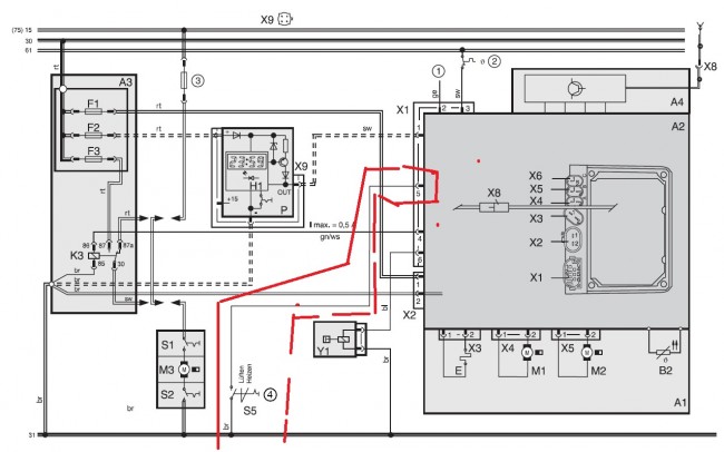

Reaven na pewno?
Zerknij na schemat, który wkleiłem,
patrz jeszcze moje przewody:
wg. mnie
Niebieski gruby +
Żółto zielony guby -
Biały cieńki CAN
Żółty cieńki - (podawanie masy, lato / zima, a chyba raczej włącz/wył)
Plik ściągnięto 1 raz(y) 532,04 KB
Plik ściągnięto 2 raz(y) 273,45 KB

Wystarczy wpisać w google webasto c8 kabel
https://www.camperteam.pl...ic.php?p=719647

Wysłany: 2020-05-25, 23:40
Vzer napisał/a:
Reaven na pewno?
wg. mnie
Niebieski gruby +
Biały cieńki CAN
Zapominałem dopisać że są to kolory przewodów od strony instalacji auta, a nie od strony webasta. Od strony webasta są kolory jak piszesz. Przed chwilą wczołgałem się pod dukata żeby potwierdzić :)

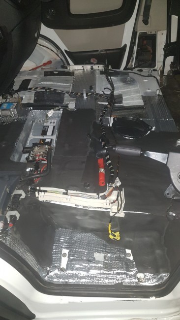

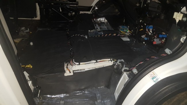

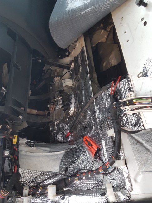

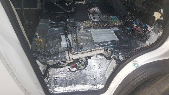

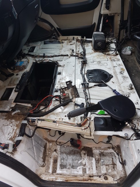

Garaż wygląda jak składnica harcerska.
Szoferka rozebrana. Wygłuszam i ocieplam.
Zdemontowałem suche webasto (nie chcę szumiącego w środku).
Fotele obrotowe już prawie skończone.
Zbiornik szarej uzbrajam, ocieplam, mata grzewcza, elektrozawór itd.
Jutro demontuje półkę i skracam podsufitkę.
Załączam foty z ocieplania i wygłuszania szoferki.
