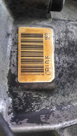

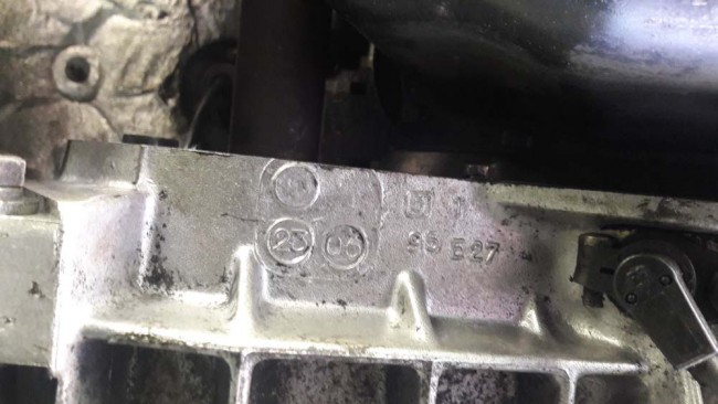

MECENAS napisał/a:
Znalazłeś juz symbol skrzyni ? Przecież jak znajdziesz telefonicznie kogoś kto sie podejmie to jego pierwszym pytaniem będzie jaka dokładnie jest skrzynia w aucie ... :)
Wcisnąłem się dziś pod samochód i szukałem oznaczenia na skrzyni biegów. Znalazłem tylko dwa miejsca. Czy to coś pomoże w odszukaniu oznaczenia skrzyni?
Plik ściągnięto 1446 raz(y) 52,28 KB
Plik ściągnięto 15 raz(y) 79,39 KB

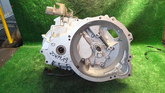

Wysłany: 2019-06-02, 19:22
Numer mojej skrzyni biegów to: 20KM19.
Ma ktoś taką lub potrafi wyremontować?

Wysłany: 2019-06-06, 18:47
Kupiłem skrzynię po pełnej regeneracji. Koszt 1900 zł + 120 zł przesyłka. Moja skrzynia będzie rozebrana i wysłana do Gdyni. Tam zabiorą starą w rozliczeniu i zapakują nową.
Plik ściągnięto 9 raz(y) 106,71 KB
