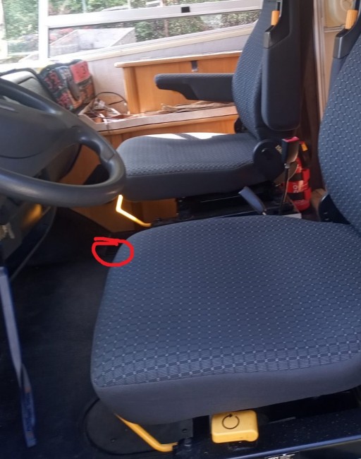

Nr VIN jest wybity na podłodze w stopniu wejściowym pasażera.
Integra jest szersza o ok 40cm, więc go nie zobaczysz z zewnątrz przez luk jak na zdjęciu. Dostęp będzie tylko od wewnątrz kabiny pod zabudową.

Właśnie wczoraj po południu zorientowałem się jaką gafę popełniałem szukając (w nerwach i na szybko) w odległości od burty takiej samej jak w filmach wskazujących na jego lokalizacje ale odnoszących się do zwykłego Ducato.
Wczoraj udało mi się lekko podważyć obudowę podłogi z włókna szklanego w okolicach fotela pasażera (w zaznaczonym na foto miejscu) i wsunąć tam endoskopową kamerę inspekcyjną.
Numer jest i ... nawet się zgadza :wyszczerzony: :mrgreen: :wyszczerzony:
Także foto z lokalizacją tego numeru w Ducato w pełnej integrze gdy nie ma klapki rewizyjnej pozostawiam dla potomnych.
Miejsce wsunięcia kamery inspekcyjnej
