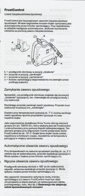

darek 61 napisał/a:
Ten zawór ma sam w sobie czujnik temperatury?
Tak
Robert
PS.
darek 61
Nazwa załogi: Violetta Darek
Dołączył: 08 Mar 2009
Piwa: 146/103
Wysłany: 2019-10-22, 14:05
No to poszedłem sprawdzić.Rozłączyłem złączkę i klik,czerwony przycisk opadł,mówię sobie działa,ale woda nie wylatuje.Po dokładnym oglądaniu doszukałem się że elektrycznie to on podłączony jest,ale nie hydraulicznie :shock:Pamiętam jak poprzedni właściciel mówił mi tu się spuszcza wodę. Zapewne nie wiedział.
Czy mi to przeszkadza,nie wiem.Zawsze sam bez automatyki to robiłem i pewnie tak zostanie.

zbyszekwoj napisał/a:
Czyli odpływ zaślepiony?
Do zaworu dokręcone jest pół metra węża ,koniec schowany pod rurami ogrzewania.
Piwa: 330/226
Wysłany: 2019-10-23, 10:03
darek 61 napisał/a:
No ale odpływ powinien być wsadzony w podłogę i rurka wystawiona pod kamperem.
Popatrz na zdjęciu moim na poprzedniej stronie. Wąż wchodzi ,wychodzi a spust wchodzi w podłogę do której jest przykręcony.
Ale zawór nie jest podłączony do instalacji wodnej,tylko tak udaje.Być może przepuszczał,tego nie wiem.Rozłączyłem kabelki by prądu też nie pobierało.Wodę spuszczę tak jak w starym.

Wysłany: 2019-11-20, 22:08   Spust wody
Ja mam Combi 6 i tam jest zawór bez podłączania prądu, działa na zasadzie chyba biometalu, bo otwiera się porzy temperaturze ok.3 stopnie Celsiusa. Ale Twój wybitnie potrzebuje prądu do zadziałania. Przekazuję może nieistotną informację ale w temacie, może komuś innemu się przyda.
