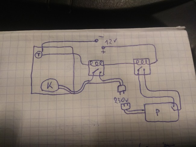

W poprzednim kamperze ani razu nie podpinalem się do słupka ani też nie skorzystałem z kempingu. Dlatego myślę że teraz też nie będę. Ew zrobię gniazdko słupka które będzie zasilało jedynie prostownik i jakieś jedno gniazdko w kuchni. Co do lodówki myślałem żeby kompresor podpiąć pod jeden styk w przekaźniku a drugi styk do włącznika przetwornicy. Będę korzystał z jednej przetwornicy która została mi po kamperze sinus 1.5/3kw.
Jeśli kompresor zmostkuje to po włączeniu manualnie przetwornicy kompresor rozniez będzie chodził non stop. Poprawcie mnie jeśli się mylę. Znalazłem taki przekaźnik

Siedlak napisał/a:
Dobrze myślisz , będziesz mógł sobie używać przetwornicy a lodówka będzie dalej regulował termostat ,
jedno ale , nie pakował bym 230 v i sterowanie włączaniem przetwornicy (elektronika) do jednego przekaźnika , (iskrzenie - przeskok impulsu)
no chyba że ten przekaźnik ma dobrze odizolowane od siebie poszczególne styki .

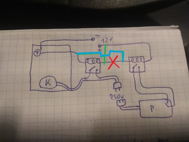

Więc kupię 2 takie przekaźniki i połącze cewki w jeden obwód.
Dodatkowo puszczę osobny obwód 12v do oświetlenia lodówki, które zrobię na LED poprzez oryginalny włącznik światełka z lodówki.
Taki schemat będzie ok?

Wysłany: 2019-11-14, 19:01
Siedlak napisał/a:
schemat będzie
przekaźnik startu przetwornicy może być malutki-tani 12V
Plik ściągnięto 8 raz(y) 69,19 KB

O co chodzi z tymi gwiazdkami i kreskami? Co zchrzanilem? :lol:
amples
Twój sprzęt: Master III
Dołączył: 28 Lut 2013
Piwa: 129/18
Skąd: UE
Wysłany: 2019-11-14, 19:08
przecięcie ,
do kompresora idą dwa przewody , jeden przez przekaźnik , który odpowiada za załączenia

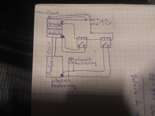

Więc tak to będzie w porządku?

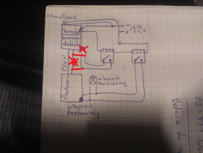

Wysłany: 2019-11-14, 19:13
OK.
cewki przekaźników równolegle nie szeregowo
Plik ściągnięto 7 raz(y) 66,99 KB
xbartman
Twój sprzęt: Nissan Primastar
Dołączył: 15 Gru 2016
Piwa: 65/10
Skąd: Łódź/Pristina
Wysłany: 2019-11-14, 19:27
Możesz spokojnie użyć jednego przekaźnika, takiego jak wcześniej wymieniony. Tam są dwa niezależne styki przełączne. Nie maja prawa być żadnego "przeskoku impulsu". Jeśli już się upierasz przy dwóch to tak jak napisał amples podłącz je równolegle. W szeregu cewki raczej nie ruszą.

xbartman napisał/a:
adaml61 napisał/a:
...Odpinasz termostat od kompresora, kompresor lodówki na krótko...
To rozwiązanie obarczone jest jedną wadą; kiedy podłączysz się do słupka kompresor będzie chodził non-stop. Dlatego kompresor też trzeba wysterować przez przekaźnik.
Zgadzam się z Tobą Ja ma zrobione złącze przepinam 2 kabelki i jest z powrotem jak oryginał .A tak naprawdę nie korzystam z 230 , a jak już to do zasilania ładowarki . Tak jest najprościej i niema się co psuć .

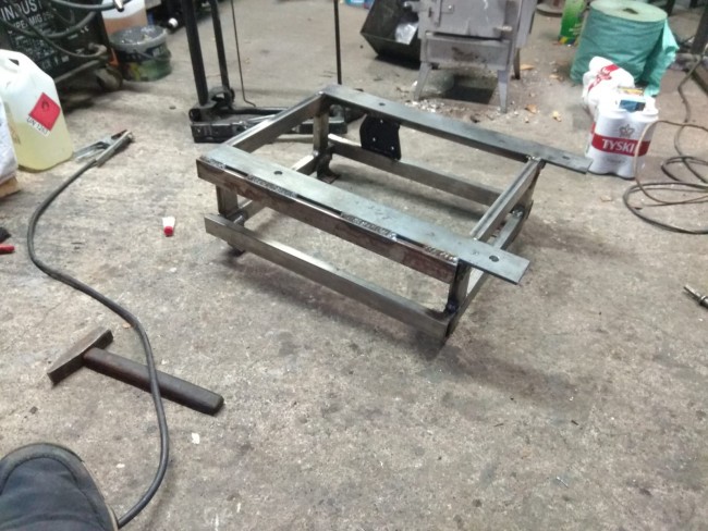

Koledzy, pytanko mam dotyczące lodówki kompresorowej. Będzie ona dość wysoko zamontowana, chce ją umieścić w zespawanej z profili ramie. Tylko powiedzcie mi jak ją zamocować? Od dołu 2 punkty po nogach poziomowania a jak z bokami? Sklejka na klej montażowy i do tego śruby czy może da się bezpośrednio do ścianek lodówki wkręcić się w izolację? Jakiej jest grubości? Ciepło odprowadza z tyłu.. może macie jakieś zdjęcia dla podpowiedzi?
Może zrobić klatkę i lodówkę do niej opiankować?
reaven22
Dołączył: 19 Mar 2018
Piwa: 128/14
Skąd: WGM
Wysłany: 2020-01-02, 15:18
Kleiłem sklejkę na sika do lodówki. Dalej na wkręty.
Moja grzeje bokami więc nieco obawiałem się ładować wkręty bezpośrednio w ścianę boczną.
Pomijając kwestię trafienia w rurkę, to obudowa lodówki jest zazwyczaj z blachy < 0,5mm i wkręty mogą słabo się trzymać.
