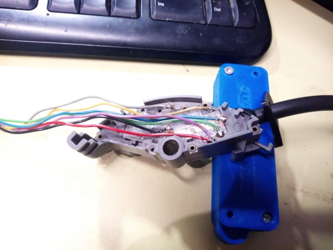

Witam serdecznie.
Odgrzeję temat tempomatu. Zakupiłem manetkę tempomatu od merca 208 545 01 24 i mam problem. jest tylko 7 kabli. Brak koloru brązowego. Jak rozwiązać ten problem. Ma ktoś pomysł ??
