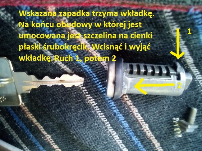

Na obudowie jest taki miejsce na końcu taka blaszka 1x2mm należy wcisnąć czymś płaskim i cienkim (to blokada) tak aby wlazła do kanału i wtedy wychodzi cały bębenka za nacięciami - kanałami zastawek - taki wystający element - na fotkach na końcu bębenka, kluczem sobie pomóż, chociaż bez niego tez czasem wyjdzie.
Masz film z opisem podobnej wkładki https://youtu.be/e4GlDY9JP8o

Uzupełnię Dziwaczka fotouzupełnieniem poglądowym :)
Na obudowie w której siedzi wkładka powinna być szczelina na cienki płaski śrubokręcik.

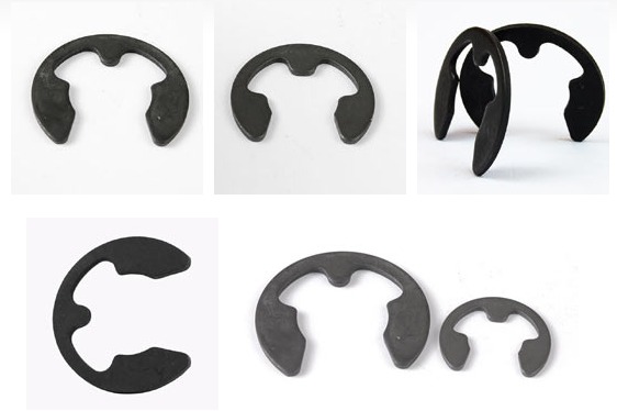

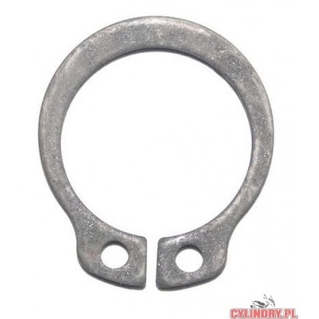

Jeśli takiej szczeliny nie ma, to wkładka trzymana jest od tyłu pierścieniem lub kołnierzem segera - foto.
Zwróć uwagę że kluczyki dwustronne też są cieniutkie i się ukręcają.

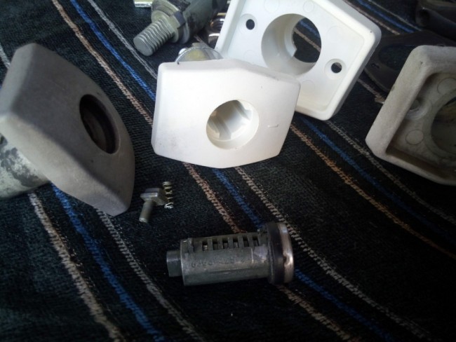

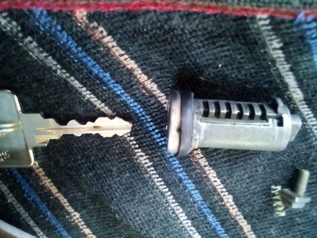

Nie ma opcji żeby coś wcisnąć pod obudowę wkładki - tam nawet włosa nie wciśniesz, siedzę teraz od kilku godzin i dłubię wsówką we wkładce próbując znaleźć jakąś zapadkę czy coś podobnego, dość - kupię nowy zamek z wkładką HSC.
Dodam tylko, że obudowa to monolit bez żadnych dziurek, szparek czy innych otworów, ruchoma jest tylko wkładka i długi "lizak"
Dziękuję serdecznie wszystkim próbującym pomóc, piwo stawiam na zlocie ;)
Kilka fotek poglądowych :

Od czoła wkładki nic nie pchaj bo tam nic nie ma.
Z tylu widać rowek dookoła, tuż przed długim językiem, na nim powinno być jedno z zabezpieczeń widoczne
na moich zamieszczonych zdjęciach. U Ciebie tego już nie ma, więc wkładka powinna wyjść z włożonym kluczem. Zapodaj jeszcze foto dokładniejsze z tyłu, w lepszym świetle.

Tak jak piszesz - z tyłu była zawlwczka (chyba nazywa się to "zawleczka Zenera") ale wyjąłem ją żeby wysunąć całość z klamki zewnętrznej. W miejscu pod szczeliną na zawleczkę nie ma żadnej szczeliny (setne mm) ale włosa nie wsuniesz.
Dałem sobie spokój - kupię kompletny zamek z wkładką HSC

Pitt_M napisał/a:
..... "zawleczka Zenera")
Pierścień Segera :diabelski_usmiech
