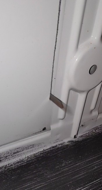

Krisp napisał/a:
jak wyregulować drzwi boczne ?
Najpierw sprawdź wózki dolny i środkowy odpowiadają za wysokość , a reguluje się na mocowaniach łap wózków ,
idę o zakład ze czasy świetności maja za sobą .
Docisk:
z przodu decydują bolce i gniazda (wyrobione drzwi odstają) .
a z tyłu zamek .
Cały czas się głowie ale raczej zrobię tam półkę (takich schowków nigdy za wiele)
Dzięki za podpowiedź z drzwiami. :idea: przyjrzałem się rolką. Jedna rolka (wózek) wyleci na pewno ;) drzwi chodzą płynne i to mnie zmyliło.

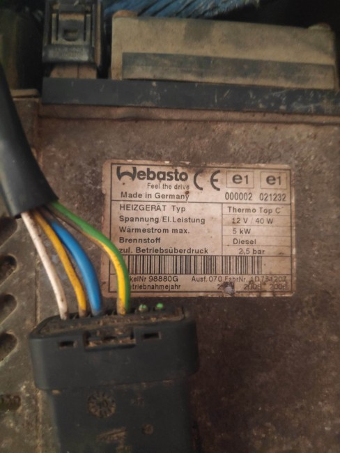

Witajcie Moi drodzy :spoko oczywiście opis budowy nadrobię w wolnej chwili. Proszę o szybką poradę. Udało mi się okazyjnie zdobyć takie webasto. Czy ja Dobrze myślę że to analogowe i wystarczy wpisać się na stałe + w niebieski - w żółto zielony. A dwa pozostałe to jeden + na sterowanie pompy a drugi na odpalenie grzania czy ja coś nie do końca dobrze myślę ?

do odpalenia na żółty podajesz masę , biały jest do diagnostyki. Przynajmniej tak jest u mnie

Dziękuję za podpowiedź Webasto bryka :ok

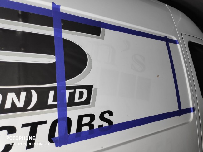

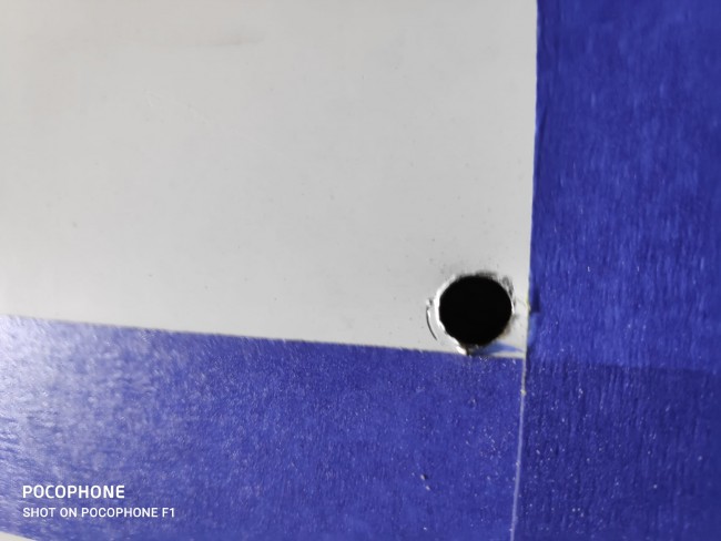

Wysłany: 2022-02-04, 18:56
Szybka z Ducato II w Masterze :oops: kształt pasuję cena też lepsza :roll: :chytry
Fajnie wyszło, powolutku do przodu jednak nie za dużo czasu jest na budowę.

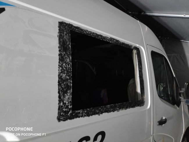

Wysłany: 2022-03-07, 09:19
Jak ten czas z dnia na dzień płynie coraz szybciej ... Wydawało mi się jakbym ledwie wczoraj wrzucał ostatnie fotki. Tutaj dorzucam odnalezione jeszcze zdjęcia z wstawiania szyby

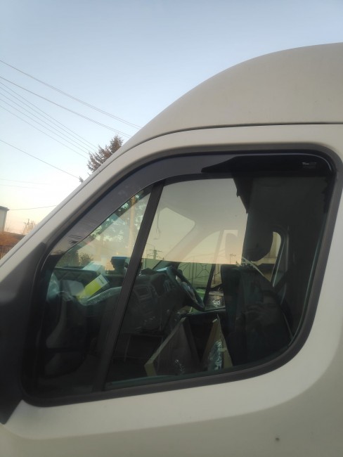

Tak się zastanawiam. Ostatnio zauważyłem owiewki na maskę przednią cena dość dobra nie całe 300 zł . Zastosowanie podobno ma to chronić strugą powietrza przed Brudzeniem się samochodu. W tym szyby i maski. Jednak zastanawian się poza barwnyn opisem i specyficznym wyglądem ile w tym prawdy. Podzielcie się proszę doświadczeniami załączam zdjęcie dokładnie o jaką owiewkę (spojler na maskę się rozchodzi). Dodam też że zainteresowałem się tym przez przypadek zamawiając owiewki na szyby. Fotka po montażu poniżej.
