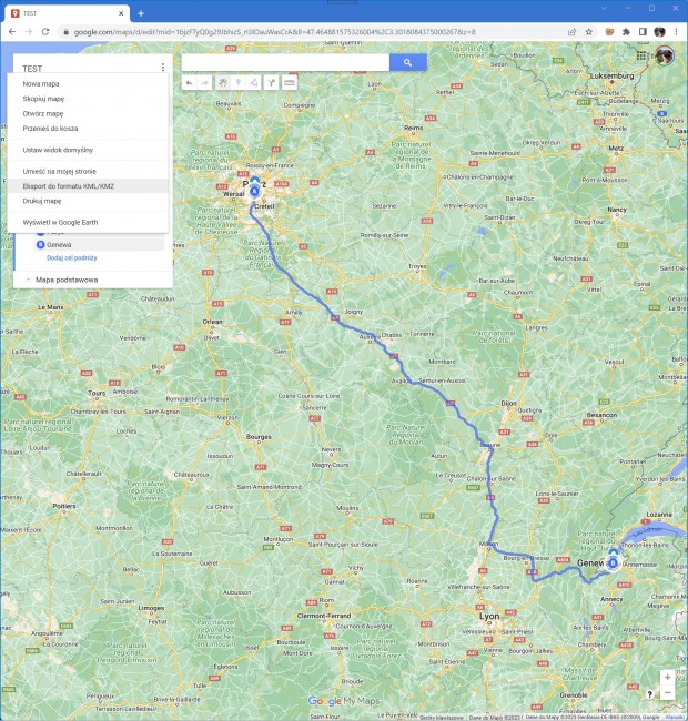

trasy stworzonej w mojemapy googla nie udało mi się wyexportowac
Próbowałeś kliknąć w menu (trzy kropki) i wybrać "Eksport do formatu KML/KMZ"?
Plik ściągnięto 27 raz(y) 1,72 MB

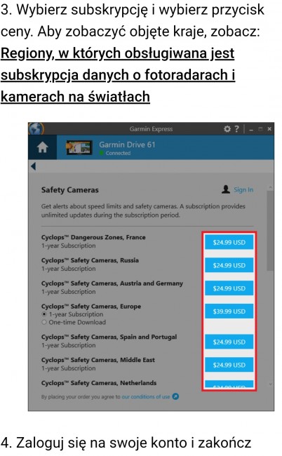

Dotarłem do informacji że aktualizacja radarow na Europę jest płatna w systemie rocznej subskrypcji 40$!!!!!!!!!!!!!!
To ja chyba zostanę przy sygic.

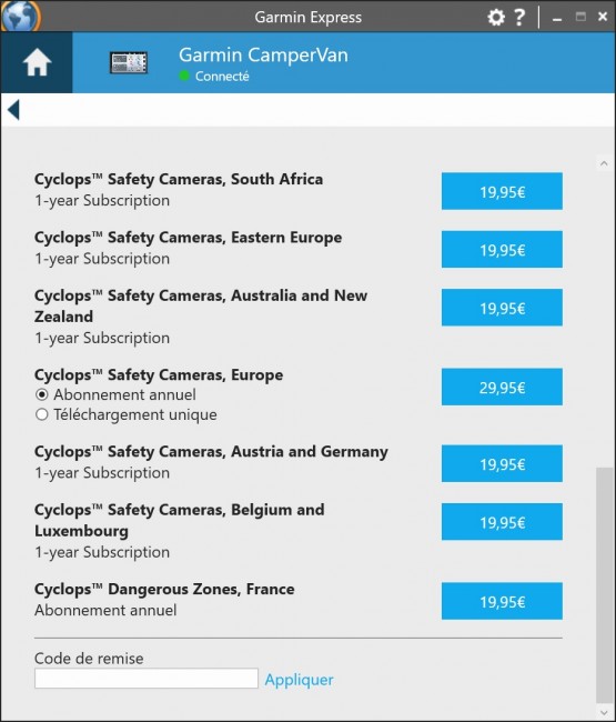

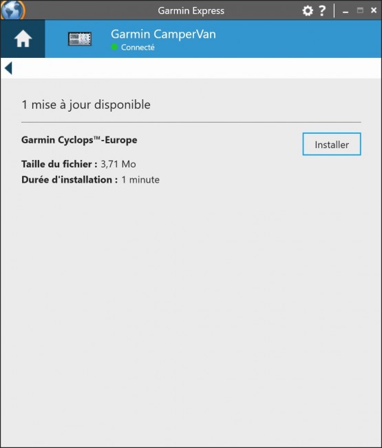

Mam wersję darmową, która jest od czasu do czasu aktualizowana. Widzę teraz, że Garmin Express też mi proponuje wersję płatną za 29,95€ na rok. Jak na razie nie odczuwałem potrzeby płacenia. :spoko
Nawiasem mówiąc, radary w Polsce można ściągnąć za darmo tutaj.

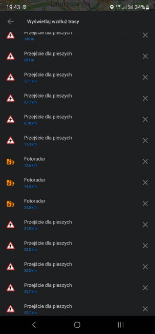

Wysłany: 2023-07-27, 18:44
Nie wiem, wyswietla na trasie...

decumanus napisał/a:
Nie wiedziałem, że są tam też radary. :spoko
