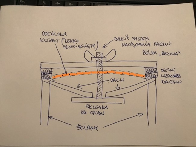

po paru rozmowach z fachowcami z forum i ze stolarzem znajomym mam już pewną koncepcję naprawy
po wywaleniu klimy muszę jakoś "nawilżyć" konstrukcję dachu - nie wiem jeszcze jak bo sprzęt stoi na hali i wilgoci nie ma za dużo , może jakoś zaparuję przestrzeń pomiędzy blachą a dachem , to jeszcze jest do przemyślenia
drugi etap to oparcie desek na krawędziach dachu (wzdłuż krawędzi) i położenie jakiejś solidnej beki w poprzek dachu
od środka dam kawałek sklejki (tak metr na metr)
i będę tą sklejkę (z dachem) podciągał po kawałku do tej belki na górze
w ten sposób nie będę wypychał dachu całościowo (boję sie naruszenia połączenia dachu ze ścianami) tylko wyginał tą zapadniętą częśc do góry
w ten spodób przez jesień i zimę "odpaczę" dach
na wiosnę trzeba będzie wysuszyć konstrukcję żeby utrwalić kształt
i bez obciążenia klimy powinno trzymać się poziomo,
jeszcze jest kwestia jak nawilżyć drewno - jak to zrobić po długościach listew i do jakiej wilgotności żeby uplastycznić drewno a nie zamaczać dachu bez sensu

Tak mniej więcej

Nie wiem czy pomoże Ci w czymś ten mój post.
Kilka lat temu potrzebowałem mocno wygiętą listwę 80cm długą, o przekroju 2x2cm.
Drewno było bukowe, zanurzyłem tą listwę w wodzie na podpórkach krańcowych, po środku położyłem 12kG imadło i tak uzupełniałem wodę przez tydzień czasu.
Listwa zmieniła kształt w łuk, ale zaledwie 1,5 cm a potrzebowałem wygięcie 5-6 cm.
Może w przypadku listew sosnowych pójdzie łatwiej ale nie wierzę w ten pomysł by okazał się trwały, ale...
Jak już wyciągniesz dach +10mm to uzbroisz listwy płaskownikami przykręconymi do 2,3 listew z ich boków. To je pozostawi w żądanym kształcie.
Płaskownikom nadać żądany kształt to żaden problem, mogę ci je przygotować i wysłać. Dojdzie Ci kilka kG ale utrwalisz kształt.
Za chwilę zapodam twój rysunek...

Tak siłowy sposób na prostowanie czegoś co jest poskładane na zszywki tapicerskie i klejone posufitką nie wróży nic dobrego.
To są metody stolarskie na eliminowanie ugięć stałych konstrukcji drewnianych a nie poszycia kampera.
Najrozsądniejszą i niestety pracochłonną metodą jest demontaż poszycia dachu i widzisz co masz wymieniasz pogięte wzmocnienia poprzeczne albo je wzmacniasz prostując.
Ta klimatyzacja juz zrobiła swoje po przez ugiecie dachu teraz pora dowiedzieć sie czy to wszystko był nadal szczelne.

Wysłany: 2020-08-04, 20:13
Bim, tam gdzie zszywki, tam belki blokujące naprężenia na połączeniu ze ścianami, dach da się w ten sposób wyciągnąć, problem w utrwaleniu tego kształtu.
Uzupełniam o płaskownikach, moim zdaniem po osiągnięciu oczekiwanego odkształcenia in plus 10mm w górę, uzbroić odpowiednio w łuk odgiętymi płaskownikami i skręcić w miarę gęsto śrubami z nakrętkami, nie wkrętami.
Tak czy siak, sufit musisz rozbierać, dachu bym nie ruszał.
Płaskownik i śruby co decymetr
Plik ściągnięto 13 raz(y) 338,98 KB
Poprzecznie listwa miałaby po bokach 2 stalowe wsporniki.
Plik ściągnięto 8 raz(y) 91,17 KB

chris_66
Twój sprzęt: kamper
Dołączył: 23 Cze 2007
Piwa: 16/36
Skąd: warszawa
Wysłany: 2020-08-04, 21:20
Socale napisał/a:
to dokładnie odwrotnie niż bym robił
blacha leży sobie swobodnie na dachu, jest trzymana na krawędziach i przez okna
sufit jest sklejony z listwami a pewnie ze styropianem też
i rozbierać od środka nie będe bo to demontaż całego wnętrza
albo coś bezinwazyjnie albo od strony dachu
a jak rozbierać to tylko wymiana listewek na nowe odrobinę szersze
w weekend będe miał chwilę to zrobię zdjęcia i pomierzę ile mi siadło - może po zdjęciu klimy dach odetchnie i sam podskoczy z radości

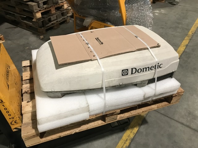

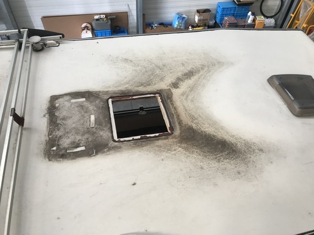

Wysłany: 2020-08-08, 22:44
Wiedziałem że tak będzie 😱🤣
Miało być na jesieni, na spokojnie, bez pośpiechu 👍
A wyszło jak zwykle. W środę rzuciłem hasło że chyba będę sprzedawał klimę i nie dało się tego odwołać 😩. W czwartek została sprzedana, okno kupione i założone 💪
Nie było czasu na nic, żadne prostowanie. Sprawdziłem tylko że wszystko na dachu jest suche i już 😀
Coś czuję że tak zostanie 🤪

Piwa: 523/632
Wysłany: 2020-08-09, 11:36
Szkoda że nie zmierzyłeś prześwitu za pomocą długiej poziomicy na krawędziach.
Ciekawe jakie było ugięcie dachu z klimą i po jej wyjęciu. Trudno tu oceniać, ale wygląda że woda będzie łatwo spływać na pochyloną alkowę.
