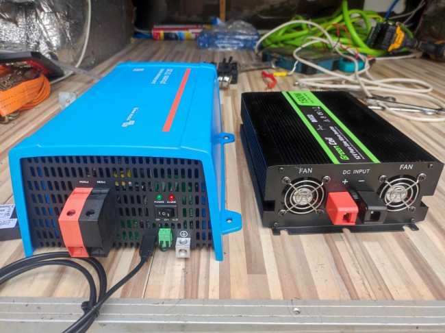

Dla ułatwienia dodam, że Green Cell nie jest wiele lepszy.
Pracował u mnie z lodówka ok 2 lat i zaczął świrować..
Aktualnie jako 3 założyłem jednak Victrona
Victron mimo, że teoretycznej mocy posiada jakby mniej waży i mierzy jakby grubiej...

Te Grenncell, Volt, AZO to brandowany tani Chiński szajs.
Mam identycznego Victrona, to zupełnie inny także Chiński produkt :) dużo zabezpieczeń przed głupotą użytkownika, duże tranzystory i całość znacznie lepiej wykonana. Cena i waga także z innej półki :lol:
To zielone złącze z pentelką to takie EPO (emergency Power Off) wyłącznik zasiania beznapieciowy.
Zwarcie (czyli ten kabelek obecnie ) powoduje załączenie przetwornicy a przerwa powoduje wyłączenie jak wyciągniesz kostkę to zgaśnie natychmiast.
Możesz w prosty sposób wyciągnąć sobie w dogodne miejsce włącznik co byś nie musiał gdzieś nurkować :spoko Polecam . Ona ma oczywiście tryb czuwania ale wiadomo jak jest prawdziwy wyłącznik to wyłącznik.
Ja uciolem w nowej te uszy z jednej strony bo nie chciała wleźć do pufy :haha: ciche solidne urządzenie.
