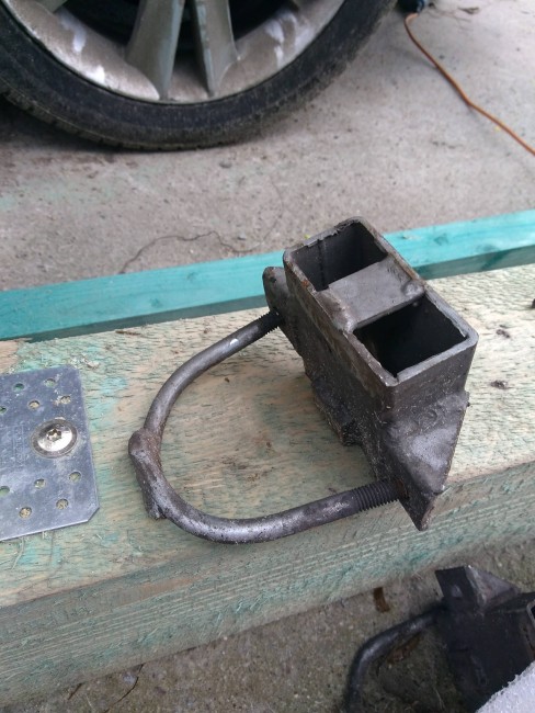

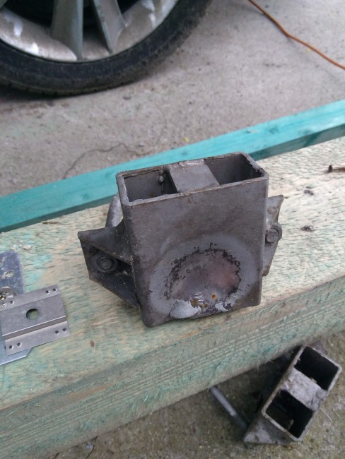

Załączam zdjęcia odkręconego odboju - to nie jest oryginalne ani profesjonalne :szeroki_usmiech
Więc zamiast się rozjaśniać to sytuacja się komplikuje.
W dodatku widać, że odbój nieźle wali. Co może sugerować, że na wybojach odbój spokojnie sięgnie mostu.
Poduszek pneumatycznych na razie nie kupię - poza zasięgiem finansowym. Nie wiem co mam teraz zrobić. Skręcić jak było? Przyciąć dystans do płaskiej blachy? Wywalić go całkiem? Może w poniedziałek spróbować odkręcić odbój i sprawdzić w sklepie dostępność krótszych?
Plik ściągnięto 11 raz(y) 805,75 KB
Plik ściągnięto 11 raz(y) 634,38 KB

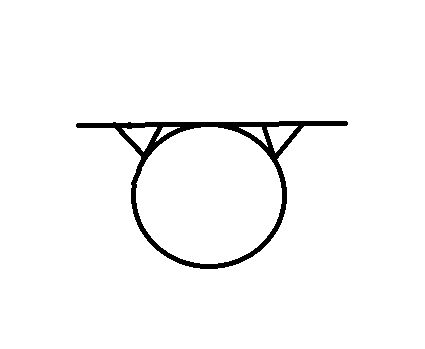

Tego nie warto przerabiać, weź kawałek blachy np. 5mm lub grubszej, przyspawaj od dołu dwa kątowniki dla stabilizacji i wzmocnienia, wywierć dwa otwory i po problemie. Podjedź na złom, tam możesz znaleźć gotowe krążki stalowe po wycinaniu otworów.
Ja miałem tak po zabudowaniu, odboje się oparły na gnieździe. Pojechałem do hamrowania resorów, majster zrobił jeden, założył i się okazało,że prawie nic to nie dało, założyłem nowe. Nie byłem jednak zadowolony i dołożenie poduszek ( 900 zł) dopiero poprawiło komfort jazdy. Byłem zaskoczony różnicą, jazda jak bym nie miał tylnej osi.
Rysunek poglądowy tak na szybko.
Blacha odboju
Plik ściągnięto 4787 raz(y) 6,25 KB
