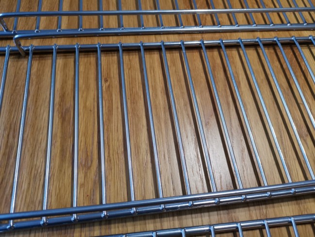

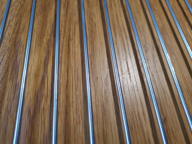

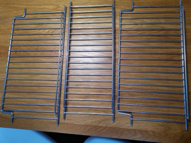

Renowacja w firmie Art-Metal w Konstancinie - perfekt!
Pan wstępnie wygrzał kratki w piecu, oczyścił ale po nałożeniu nastąpiło "gazowanie" podłoża - więc jeszcze raz grzanie, czyszczenie i delikatne szlifowanie i tym razem siadło idealnie. Kolor nazywa się "Chrom".
Uwaga dwie inne firmy odmówiły "za dużo roboty" lub ponoć jest duże niebezpieczeństwo że kratka się pokrzywi podczas wypalania w piecu.
Całość 40PLN za 4 kratki i drut - moim zdaniem jak za darmo

Zadzwoniłem dzień wcześniej wieczorem, przywiozłem na drugi dzień rano i popołudniu już było - jak się będziesz umawiał to poproś o ten kolor "chrom" bo jest superancki
Widać że panu robota pali się w rękach ma dwa piece i głownie robi takie drobne rzeczy.

A nie zostały niedomalowane miejsca po haczykach?
Radek
Ignavis semper feriae sunt...
MaxL
Twój sprzęt: Rapido 983F
Dołączył: 19 Gru 2020
Piwa: 9/59
Skąd: Wawa
Wysłany: 2021-02-06, 13:26
Nie zauważyłem - może ma jakiś patent na to, malował dwa razy na gotowo
