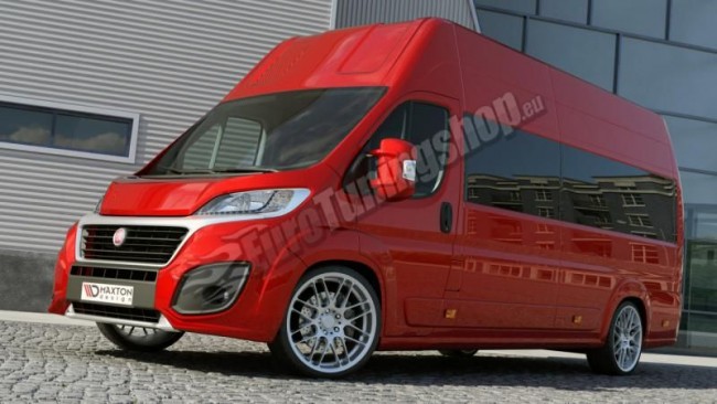

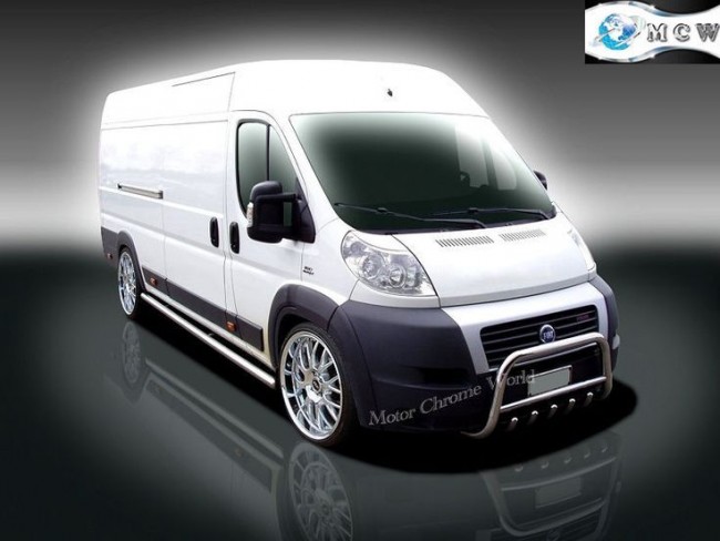

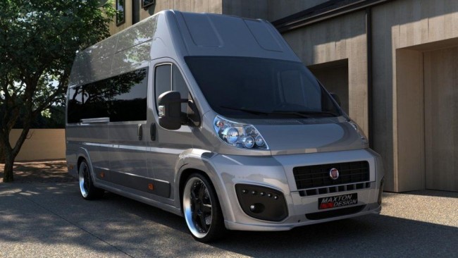

Koła w samochodzie są jak buty do garnituru. We wszystkich samochodach zawsze zwracałem na to uwagę i rzadko jeździłem i jeżdżę na tym co fabryka dała .
W przypadku kampera temat jest trudny do przejścia , bo oferta felg spełniających wymogi jest uboga ,a to co jest , zwyczajnie jest brzydkie.
Sprawę dodatkowo utrudniają opony. Aby koło wyglądało dobrze felga musi być odpowiedniej średnicy (w przypadku kampera to minimum 18-19''), a to pociąga za sobą obniżenie profilu opony, które w kamperze jest mocno dyskusyjne.
Szukam od dawna felg pasujących do Ducato, które były by naprawdę ładne , spełniały wszystkie wymagania co do wytrzymałości, miały te 18-19 '' i do kompletu opon, które przy tym rozmiarze dały by radę w kamperze. Jeśli ktoś ma tutaj jakieś propozycje to bardzo proszę .
Tymczasem jeżdżę na fabrycznych blaszkach obutych w Agilisy z brzydkimi kołpakami :spoko
A właśnie , jakimś rozwiązaniem, (bardziej może kompromisem) były by jakieś sensowne kołpaki, ale w tym temacie też bryndza . Na rynku jest kilka oklepanych modeli , a kołpaki do osobówek nie pasują ze względu na wystającą piastę.
Kiedyś widziałem w jakimś niemieckim kamperku świetne kołpaki, które były tak sprytnie zrobione, że zachodziły na oponę i robiły wrażenie jakby miały ze 20''. Fajny kompromis między dobrym wyglądem, a funkcjonalnością wysokoprofilowych opon .
Niestety nie udało mi się znaleźć tych ani podobnych kołpaków , nigdzie w handlu .
joko
Twój sprzęt: Rapido i96M
Dołączył: 17 Cze 2013
Piwa: 573/47
Wysłany: 2021-02-07, 11:28
Kilka przykładów jak było by fajnie ...... tylko na takich oponkach to raczej daleko by się nie zajechało

W kamperze raczej jest spory balon na feldze, gdzie uszkodzenie felgi raczej nie wchodzi w grę - a właśnie wygięcie "miększej" felgi stalowej, już bardziej realne...
(chyba że mówimy o kołach takich jak pokazał jako)
