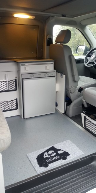

Wysłany: 2021-03-03, 13:36
joko napisał/a:
Pablo_krak napisał/a:
Sam przymierzam się, może nie tyle do wymiany ale do położenia na istniejącą wykładzinę PVC .........
Dywanówkę to raczej z założenia kładzie się na , a nie zamiast PVC ...... choćby dlatego , że w kamperach PVC jest integralną częścią płyty podłogowej i raczej nikt tego nie wycina i nie odrywa ;)
no właśnie o tym napisałem,że PVC...wykładzinami zajmuję się od ponad 30 lat i generalnie ogarniam co na co można a na co nie za bardzo. Wiec mam taką wykłądzinę i na to będę sobie docinał dokładnie właśnie flotexa.
Plik ściągnięto 15 raz(y) 90,11 KB

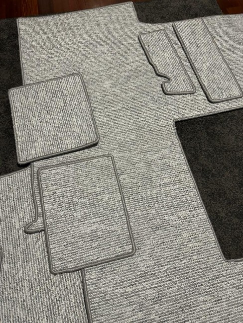

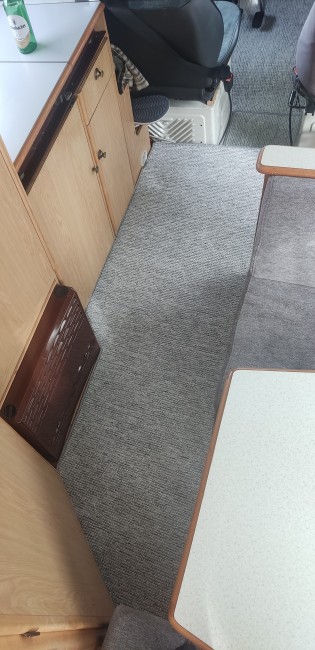

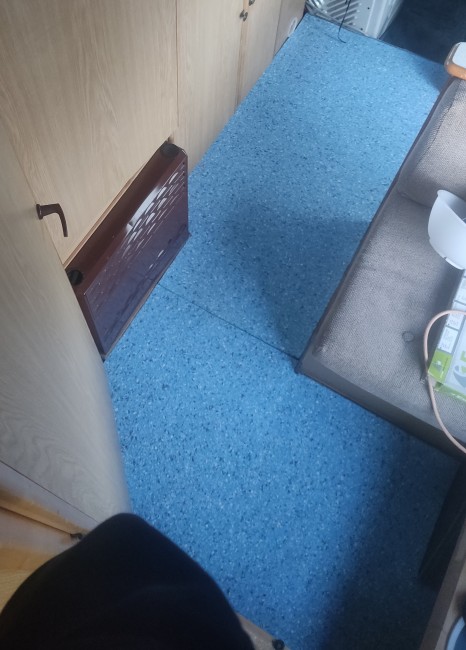

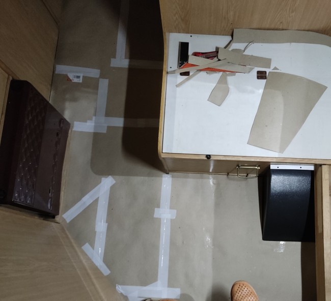

Wysłany: 2024-05-24, 12:15
Ja wymieniam raz w roku wykładzinę po sezonie (koszt to 200zł wykładzina i 100zł obszycie), ja potrzebuję 6m2. wykonałem mustro z tektury, odrysowuję, wycinam i daję do oszycia, na spodzie dałem pianomat grubości 1cm. Kabina się wyciszyła, jest cieplej w nogi.
Plik ściągnięto 7 raz(y) 992,59 KB
Plik ściągnięto 6 raz(y) 1,28 MB
Plik ściągnięto 9 raz(y) 1,83 MB
Plik ściągnięto 7 raz(y) 279,44 KB

Mozesz dac namiary kto Ci to obszywa.
