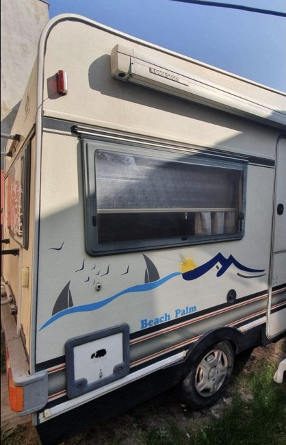

Zbyszek i ZEUS wszystko OK ale to są lata 90 .Ja nie mam zastrzeżeń do środka tylko blach około R 1990 i silnika 1,9 TD .Wiem co pisze bo takiego miałem i maił już wtedy dziurki no i silnik ten sam . Ściany z plastiku są zgrzewane a z blachy ten rocznik to wkładają luzem styropian i to non stop się ociera o blachę .Co się utleni to styropian to podczas jazdy ładnie ściągnie i tak przez 20 czy 30 lat .
Przy obecnych znacie technologie robienia ścian .Kleją styropian czy natrysk robią a może wełna skalna ? Kolega chce kupić kamperka to lepiej niech wie co z czy się je z tych lat
Jak jest bystry to kupi takiego co mu pasi w środku .Rozmieszczenie mebli i spanie .Pojeździ ten sezon a na zimę rozbierze go i od środka żywica + mata na blachę . :bukiet:

andi at, No co ty lata 90 te to styropian był klejony do alubalchy - przynajmniej było w Burstner czy Hobby. A dziurki Ci się robiły bo wilgoć od środka zjadła blachę :-( Tu jest właśnie cały problem takiej zabudowy. Woda przecieknie na uszczelnieniach w ścianę i nie ma gdzie odparować. No i powoli gniją kantówki i koroduje blacha.

Może znajdzie się chętny który mieszka niedaleko Starachowic i obejrzy kamperka?? Oczywiście nie za darmo...
Ja jestem z Olsztyna no i mam kilka km a jechać pociągiem zupełnie w ciemno to gruba akcja ale jej nie wykluczam 😉...

Dwa lata temu miałem podobny problem.
Kasy nie za dużo a chce się kupić jak najmłodsze i jak najlepsze.
Nie wiem czy akurat tego kampera z okolic Starachowic kupisz ale,
1. Za kasę którą masz da się kupić coś fajnego i do jazdy dlatego
2. Warto szukać i się nie podpalać.
3. 1.9 TD to może nie jest najlepszy silnik ale więcej zależy od tego jak był użytkowany i dbany (serwisowany). Prawdą jest że akurat 2.5 TD w tym roczniku byłby optymalny.
4. Jak szukałem swojego wielu kolegów z tego forum jeździło na tym silniku i sobie chwalili
Wspomnę że kupiłem swojego jako 1.9 TD a gdy przyszło do pierwszej obsługi to okazało się że to 2.5 TD :idea .
5. Tak jak wspominali koledzy wcześniej... Przy zakupie kampera z tamtych lat najważniejszy jest stan zabudowy (pomijając to czy akurat dany układ środka Ci pasuje). Mechanikę zawsze da się naprawić nie za wysokimi nakładami ale z zabudową jest dużo gorzej.
Mam nadzieję że znajdziesz coś fajnego dla siebie. Pytaj i korzystaj z podpowiedzi kolegów z forum bo większość albo miała albo jeszcze użytkuje te modele.

Okazało się że to zwykły 1.9d bez turbo 70KM.
Ehhh ...

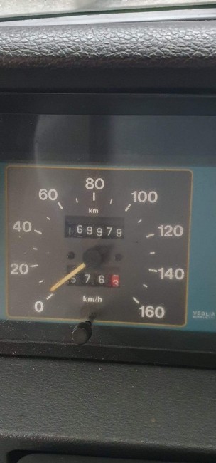

Możesz założyć, że przebiegi podawane w ogłoszeniach przy tych starszych samochodach to fikcja.
Wszystkie na otomoto mają podane 130- 160 tys.
Samochody 25-30 letnie jeżeli były mało używane to mają minimum 300-350.Przy takim przebiegu silniki bez turbiny mogą być jeszcze w dobrym stanie.Fiat bedzie ciekł, ale jeżeli byłby to Peugeot albo Citroen to może być suchy.
Citroen i Peugeot produkowały w tamtym czasie 2,5D bez turbiny o mocy 75 HP.Były to bardzo żywotne motory, nawet z przebiegami 600-700 tys. miały moc i nie brały oleju.
