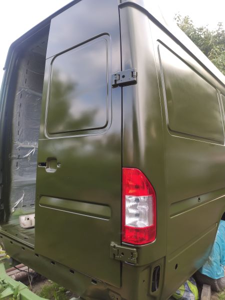

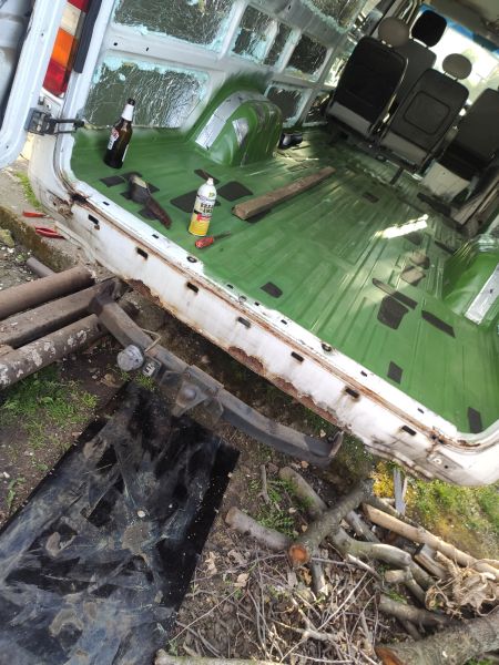

Postanowiłem 'zaszaleć' z kolorem, jako że poprzedni projekt i wszystko co związane było malowane na czarno :mrgreen:
Plik ściągnięto 2310 raz(y) 36,61 KB

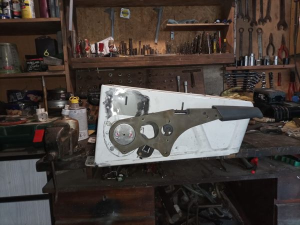

W międzyczasie przebudowa ręcznego trwa :)
Plik ściągnięto 2310 raz(y) 46,13 KB

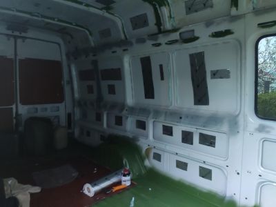

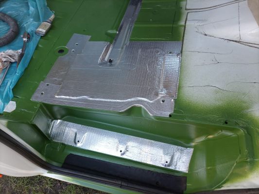

Mała aktualizacja po weekendzie. Zacząłem izolację, w międzyczasie trwają prace nad przywróceniem blacharki do przyzwoitości.
Próbowałem znaleźć miejsce do montażu webasto, ale konstrukcja Rusty'ego szybko zweryfikowała moje plany :mrgreen: .
Wstępnie piecyk miał być schowany pod fotelami drugiego rzędu, jednak pod spodem jest zbiornik paliwa. Pomiędzy zbiornikiem, a ścianą boczną jest trochę przestrzeni, jednak zajętej przez podłużnice i wzmocnienia boczne :-P . Dlatego piecyk powędruje najprawdopodobniej za fotele na spód teoretycznej szafki.
Poniżej kilka zdjęć:
Najpierw parę łat z alubutylu, żeby ograniczyć rezonans blachy :)
Plik ściągnięto 2135 raz(y) 23,39 KB
Plik ściągnięto 2135 raz(y) 15,65 KB
Na ostatniej wnęce zastosuję piankę, żeby zyskać trochę szerokości na łóżko
Plik ściągnięto 2135 raz(y) 36,12 KB
Wstępne ustawienie fotela do montażu
Plik ściągnięto 2135 raz(y) 38,3 KB
Trochę alutaśmy na stopień i pod postawę fotela, tak na wszelki
Plik ściągnięto 2135 raz(y) 37,3 KB

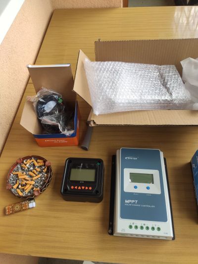

Dotarł sterownik
Plik ściągnięto 2135 raz(y) 35,18 KB

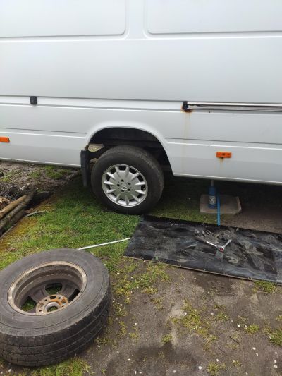

Plan był na wykorzystanie ori 16 cali Mercedesa, jednak nie pasuje otwór :/
Plik ściągnięto 2135 raz(y) 37,75 KB

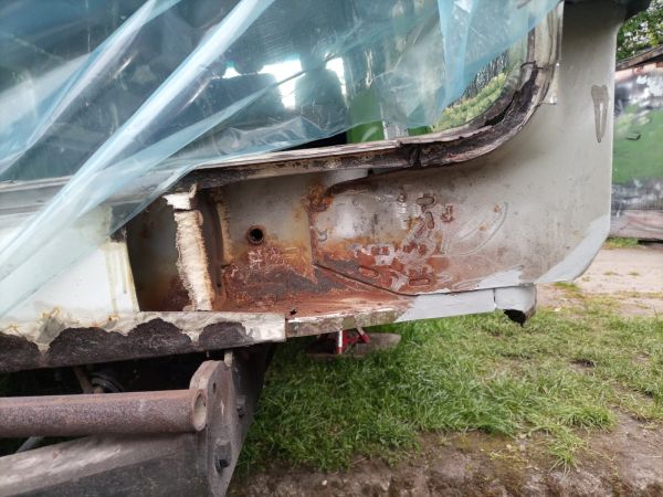

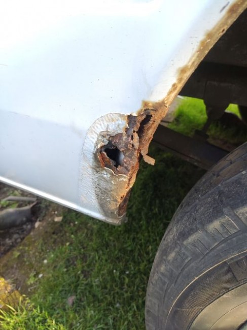

Kolejny update, tym razem utrzymany w klimacie procesu utleniania :mrgreen:
Generalnie z reparatur, które czekają na wstawienie niedługo będę mógł złożyć drugiego Sprintera
Narożnik, który potrzebował więcej światła
Plik ściągnięto 1984 raz(y) 53,71 KB

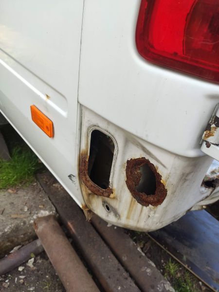

Pas tylny, który służył też za piaskownicę
Plik ściągnięto 1984 raz(y) 103,46 KB

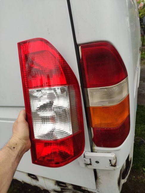

Coś dla odmłodzenia
Plik ściągnięto 7 raz(y) 71,48 KB
Piasek1
Twój sprzęt: W638 V230TD
Dołączył: 07 Lis 2020
Piwa: 30/25
Skąd: Piotrków Kujawski
Wysłany: 2021-05-25, 15:22
Ale te lampy to sztos :ok

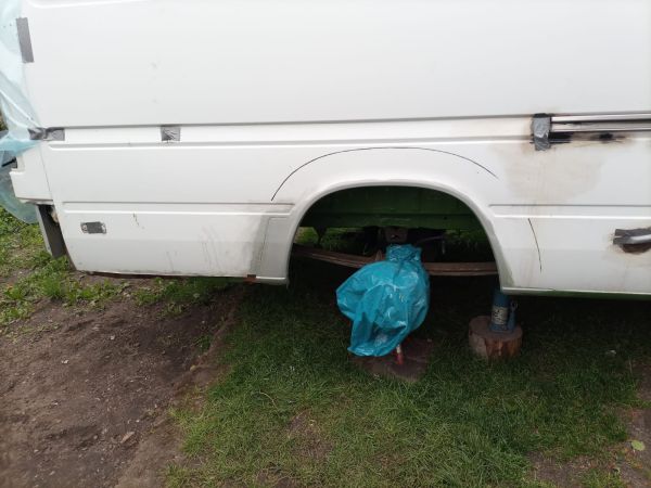

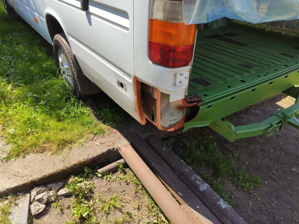

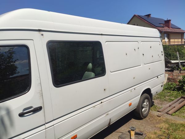

Długo się nie udzielałem, ale to nie znaczy, że robota stoi w miejscu :) . Co prawda, mam mały problem z tematem na tym forum, ponieważ w nazwie jest 'budujemy kampera', a póki co większość prac i zdjęć to 'remont Sprintera' :mrgreen: . Dzisiaj pojawi się też kilka zdjęć kamperowych, ale myślę że prace zmierzają w dobrą stronę i niedługo temat blacharki zostanie zamknięty.
Jedno co mogę powiedzieć o zakupionych częściach - reparaturkach, to jeżeli ktoś jest zainteresowany remontem takiego Sprintera - jakość tych elementów to jakieś nieporozumienie. Ze wszystkich elementów, które kupiłem ( a było ich kilka :-P ) jak dotąd najlepiej pasował stopień kierowcy ( najlepiej to znaczy, wymagał najmniej rzeźbienia, żeby wszedł w docelowe miejsce ). Pozostałe reparaturki były niepodoginane, miały inne przetłoczenia jak oryginalne itp. Dlatego też tyle czasu trwają prace blacharskie. Poniżej kilka zdjęć :oko

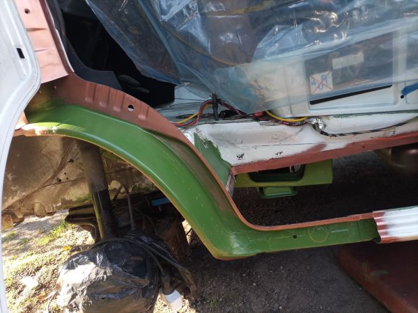

wstawiony tylny błotnik oraz progi zewn. wewn.
Plik ściągnięto 1586 raz(y) 56,68 KB
Tylny pas dawno przestał być pasem, więc wymagał wymiany :)
Plik ściągnięto 1586 raz(y) 85,01 KB
Narożniki wymienione po obu stronach
Plik ściągnięto 1586 raz(y) 93,98 KB

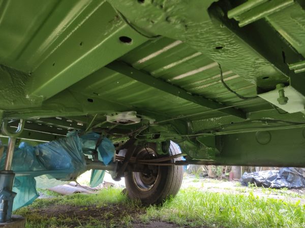

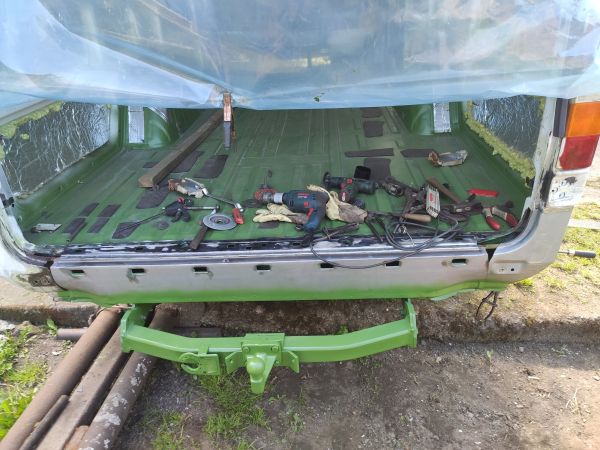

podłoga oczyszczona, nałożona farba okrętowa, na to Dinitrol 4941 jako konserwacja
Plik ściągnięto 1586 raz(y) 75,78 KB

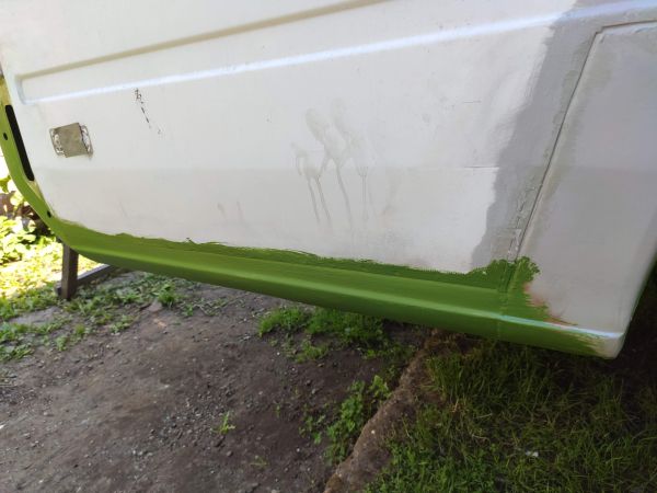

prawa strona przygotowywana pod farbę
Plik ściągnięto 1586 raz(y) 80,05 KB

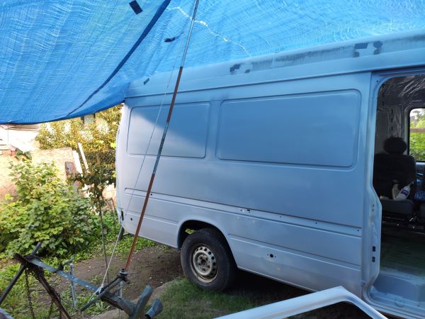

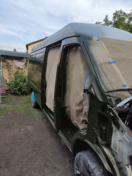

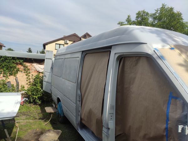

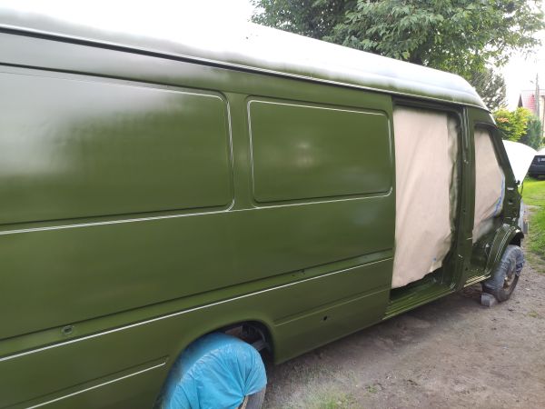

jeden bok pomalowany
Plik ściągnięto 1586 raz(y) 63,26 KB

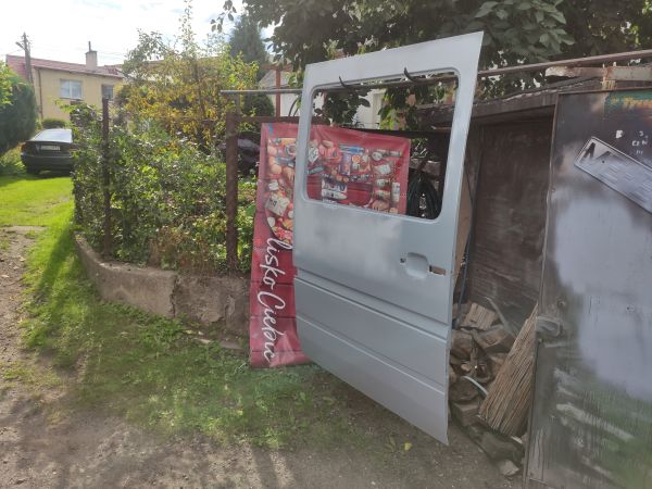

oraz prawe tylne drzwi po wstawieniu w nie nowej blachy :D
Plik ściągnięto 1586 raz(y) 55,22 KB

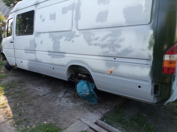

Po zrobieniu strony prawej, przyszedł czas na lewą :wyszczerzony: . Poniżej kilka zdjęć z naprawy prawej strony, no i dalej może coś o samym kamperze :lol:
Usuwanie trądziku
Plik ściągnięto 1569 raz(y) 63,33 KB

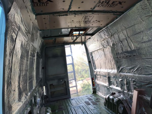

Izolacja sufitu XPS 30mm
Plik ściągnięto 1569 raz(y) 95,95 KB

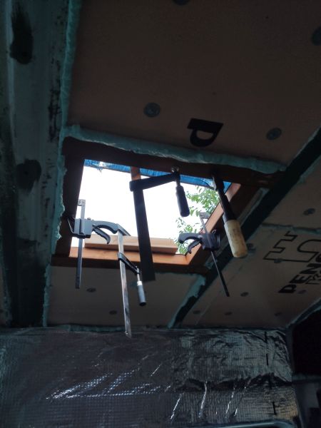

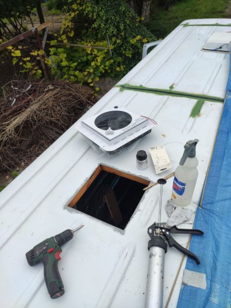

wstawianie dodatkowego okna i poprawianie montażu tego, które było razem z autem :)
Plik ściągnięto 1569 raz(y) 48,32 KB
Plik ściągnięto 1569 raz(y) 55,98 KB
Plik ściągnięto 1569 raz(y) 74,2 KB

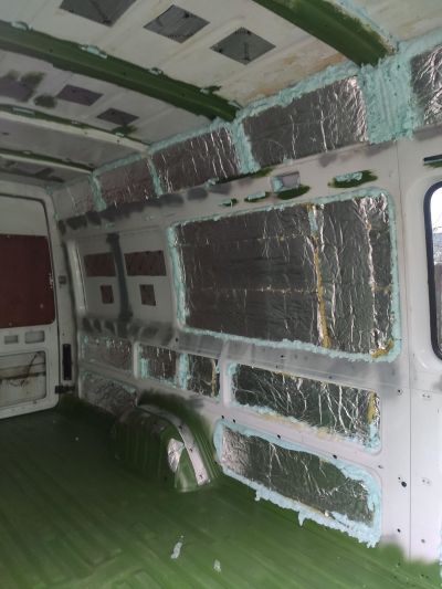

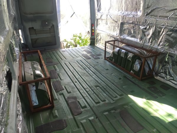

Paka zaizolowana bez podłogi. Założone stelaże do obudowania i wygłuszenia nadkoli
Plik ściągnięto 1569 raz(y) 87,06 KB

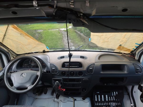

Wymienione nawiewy i lekko odświeżona deska za pomocą okleiny welurowej :)
Plik ściągnięto 1569 raz(y) 67,48 KB
