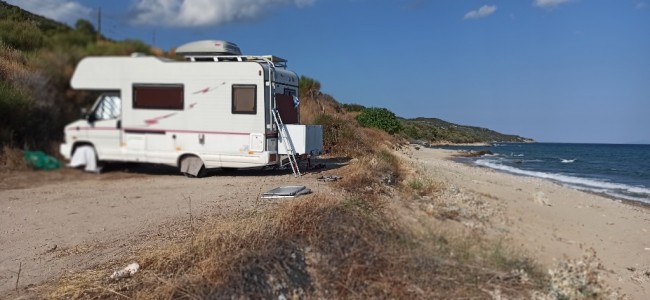

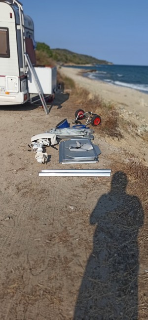

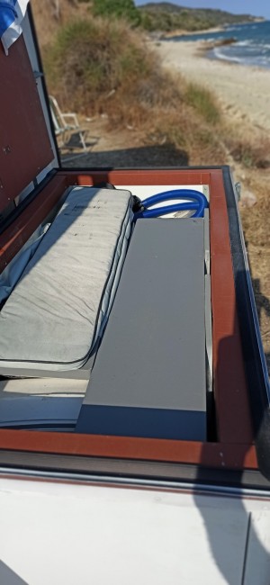

Wysłany: 2021-10-01, 07:06
. najbardziej by mi pasował otwierany po bokach
Nie był by tak pojemny jak układany od góry
Plik ściągnięto 9 raz(y) 293,88 KB
W środku jest jeszcze torba z pontonem która zajmuje połowę miejsca
Plik ściągnięto 11 raz(y) 461,66 KB
Mam krótkiego weźcie poprawkę na zwis
Plik ściągnięto 12 raz(y) 116,08 KB

Wysłany: 2021-10-01, 13:00
zbyszekwoj napisał/a:
Dobrze wyszlo, jaki wymiar?
Po obrysie 125 szeroka, wysoka bez klapy 65 cm i długa 65 cm w srodku trzeba odjąć grubośc ścianki
Wystaje za kamperem mierząc do swiateł 70 cm
co do szerokości to ograniczała mnie drabinka na dach.
W planach była budowa pospawać stelaż z kątownika wypełnić to płytą PCV spienionego gr 24 mm ale był gotowiec pod wiata nieużyteczny i za darmo :-P
Spawając stelaż można zrobić na wymiar jaki pasuje :spoko
Jedyna wada tego kufra przeciążenie z tyłu.
Jeżdżę po różnych trudnych miejscach gdzie wyjazd pod górkę z ostrym zakrętem.
Po deszczu musiałem dwa razy się cofać bo koła przednie boksowały. Brak wprawy bez kufra spokojnie wyjeżdżałem
