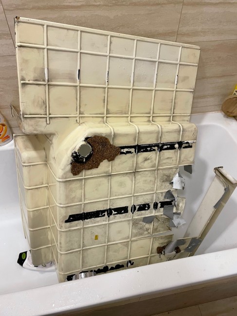

Skoro mamy piękną pogodę a mój kamperek ma już zrobioną skrzynie i półoś można zająć się renowacją.
Na pierwszy strzał leci łazienka. Popękany brodzik wymaga naprawy a przy okazji chciałem sprawdzić jak wyglada podłoga pod łazienką.
Okazało się że stan jest wyśmienity. Nic nie zgnite. Jedynie stelaż pd brodzikiem wymaga wymiany - jakieś 2 sklejki i nóżki - formatki już wyrysowane - wykonam ze sklejki
Naprawy wymaga brodzik. Zdecydowałem się na renowację bo oryginał trudno dostać a chcę przy okazji odmalować na biało bo zżółkło po latach używania
Fotki z demontażu.
W tym tygodniu go posklejam i oszlifuje, w następnym lakierowanie i wykonanie stelaża brodzika ze sklejki
Przy okazji, ktoś podpowie:
1. Czym wypelnic otwór odpływowy w podłodze aby był demontowalny ?
2. Jaka masa plastyczna - czarna nie zasycha a kleji? - to czym brodzik był wklejony do stelarza
Plik ściągnięto 12 raz(y) 555,34 KB

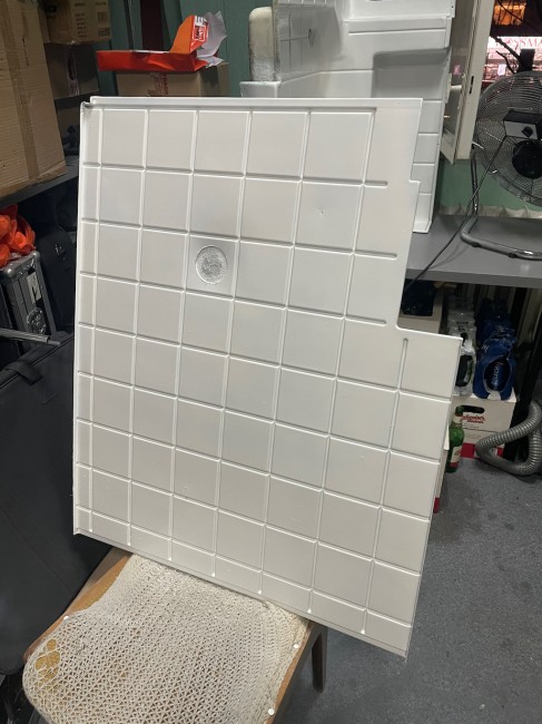

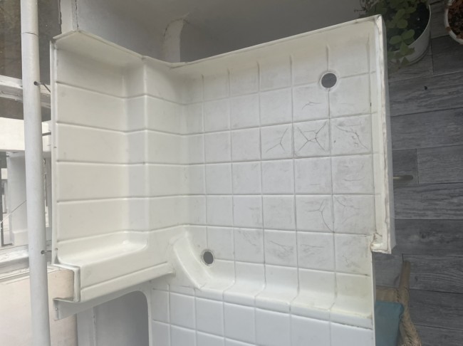

Wysłany: 2021-10-31, 15:39
Etap numer 1 - spawqnie wszystkich elementow aby uzyskac caly stabilny brodzik pod laminowanie tylnej czesci
Fota dwa caly pospawany brodzik czeka na laminowanie

Pospawanie brodzika to już połowa sukcesu, jednak dalej bym nie realizował Twojego planu.
O takich starych brodzikach był już na forum wiele tematów, wszyscy mieli ten sam problem-kruchość starego plastiku. U Ciebie jest ta sama historia, 30-letnie tworzywo jest już tak słabe, że nie nadaje się do naprawy i dalszej eksploatacji. A podklejenie żywicą może nie zadziałać, bo żywica może od niego się odkleić. Potraktuj go jako wzornik, zrób na nim kopyto, następnie odlej nowy i będziesz miał prawie wieczny ( a drugi na pokrycie kosztów :-P ).

Spoko, czytalem
I tak aby zrobic kopyto musze go de facto skonczyc 😜
Planuje wzmocnic konstrukcje , wyprowadze front i wtedy zrobie revers kopyto.

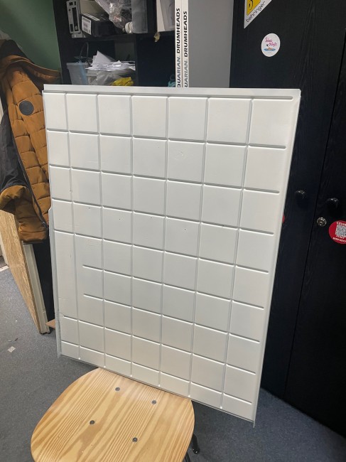

Wysłany: 2021-11-17, 18:11   Nie śpimy pracujemy
Jest trochę czasu więc akcja renowacja wre.
Obróbka, łatanie, szpachla, podkład i lakier ceramiczny
Za tydzień odnawianie elementów łazienki będzie zakończone.
