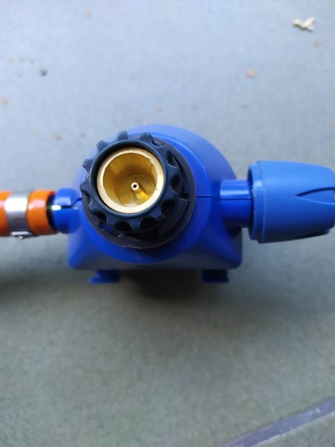

No to i ja wypowiem się o tym grillu. zapytałem kol. Zaradka o funkcjonalność - odpowiedź zadowoliła mnie, kupiłem i przez chwilę zwątpiłem. Bardzo fajny wielofunkcyjny grill.
ALE!!! tu uwaga.
Poprzedni model (można znaleźć na Youtubie filmy) miał zasilanie z butli R907 poprzez reduktor 30 mbar. Widocznie firma Campingaz zorientowała się, że takie ciśnienie jest w kamperach i przyczepach i widocznie spadła sprzedawalność tych butli. Tak więc wprowadzono zasilanie z kartuszy CV 470 poprzez reduktor 200 mbar. Miałem zamiar już zwrócić grilla zakupionego przez internet ale wpadłem na pomysł aby zmodyfikować zasilanie. Zakupiłem przejściówkę z tego oryginalnego reduktora na wąż - po podłączeniu do butli działa. Jeden dylemat jaki miałem to czy ten mały reduktorek wytrzyma ciśnienie z dużej butli (chyba 16 bar). Wobec tego zakupiłem reduktor 4 bary i poprzez niego zasiliłem grilla. Może ktoś, kto zna taki temat gazowy wypowie się.
Docelowo będzie wstawiony trójnik za gazbankiem i jedno zasilanie normalnie na kampera 30 mbar, a drugie z ciśnieniem wyższym na zasilanie zewnętrzne do grilla.
Tylko nie wiem czy wstawiać reduktor 4 bary, czy puścić bez niego na ten reduktor 200 mbar ciśnienie z butli.

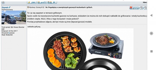

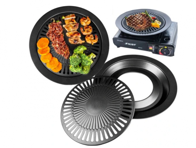

To i ja się zapytam w temacie grillowym.
Sporo osób ma turystyczne kuchenki gazowe na kartusze, widziałem że można do nich dokupić nakładki do grillowania i wtedy kuchenka jest źródłem ciepła. Ktoś z Was z tego korzystał i może polecić?
Poniżej przykładowe zdjęcie, ale być może są inne (lepsze/gorsze) modele.

sławek w. napisał/a:
A możesz podrzucić gdzie kupiłeś taką przejściówkę.
Może masz jakiś link do sklepu internetowego :?:

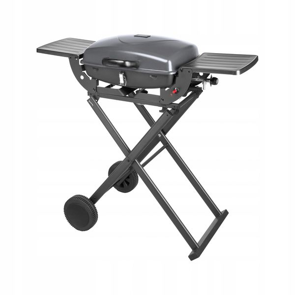

Dorzucę i ja grilla którego używam.
Tessa, która nie jest najmniejsza, ale ma kilka zalet
1.Wózek transportowy na którym stoi
2. Można używać bez wózka ma własne nogi nablatowe
3. Posiada dwie pólki bardzo przydatne podczas grilowania
4. Ma niska cene i niezłą jakość
Po dokupieniu tacy grilowej nie brudzimy grila a powierzchnia do grilowania duża
Plik ściągnięto 2057 raz(y) 24,46 KB

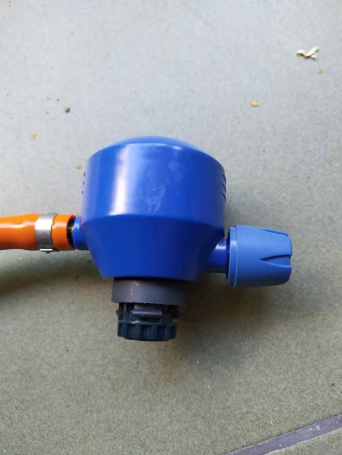

Roberto napisał/a:
Roberto Ja do tego grilla na którym smażyłeś w sobotę kiełbaski
kupiłem Taką
Założyłem na wąż, wpinam do gniazda i po robocie.

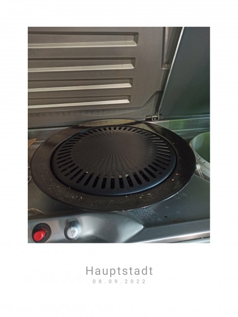

@ Zbynek
Mam taki zestaw i sobie chwale...
Pizza przykryta alu folią wychodzi w migu :ca. 8 minut - jak z piekarnika :)
ryba no i wyroby mięsne, toastowanie wszystko da się robić... Jestem fanką tortille, ta wychodzi tez super...
Ta nakładka grilowa ma ca. 32cm(fi) dla mało żarłocznej ilosci biesiadnikow jest ok.
Dla mnie i psa wystarcza.
Zalety : koszt znikomy, małe gabaryty, powierzchnie łatwe do czyszczenia
Kartusze wszędzie kupisz.
Ta nakladka pasuje u mnie w aucie na palniki gazowe Westfalii, i na tym przewaznie śmigam...
Ta kuchenka na kartusze jest w akcji letniej i do smrodliwych wyczynów 🤣
