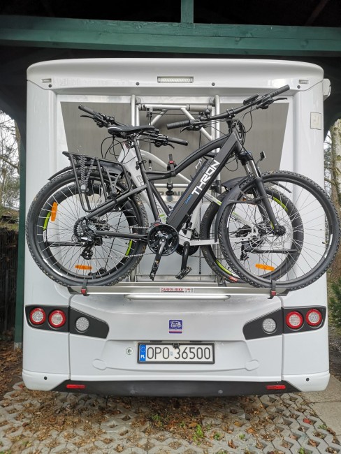

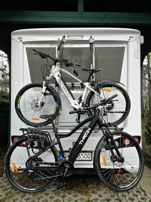

Rozważałem kilka rozwiązań aby ułatwić wstawienie ciężkiego roweru na posiadany bagażnik. joko utwierdził mnie w przekonaniu, żeby wykorzystać system wielokrążków, redukujących ciężar do 1/4, wykorzystywanych w popularnym wieszaku pod sufitowym. Z dużą przyjemność oddałem się wymyślaniu prototypowego rozwiązania. Wyciągarka przeszła pozytywnie test na wciąganie i opuszczanie rowerów. Materiały aluminiowe : rurki, kątownik, ceownik kosztowały ok. 100 zł, spawanie 200 zł, wielokrążki 60 zł. Całość kosztów to 365 zł. Pracy własnej nie liczę. Konstrukcja bagażnika w żadnym miejscu nie została naruszona przewierceniami, a waga wyciągarki powiększyła ciężar bagażnika o 4 kg. Dwa rowery ważą łącznie 48 kg, a nosnosc bagażnika wynosi 65 kg, czyli jest jeszcze 13 kg rezerwy do maksymalnej dopuszczalnej ładowności. Rowery ładuję pojedynczo, ciągnąc linke jedną ręką, a drugą koryguję położenie roweru. Wciąganie jest lekkie, bo to 1/4 z 24kg wagi roweru, czyli 6 kg, przy jednym z krążków jest zapadka blokująca linkę i w każdej chwili podnoszenie lub opuszczanie można wstrzymać. Mam nadzieję, że konstrukcja sprawdzi się w podróży.
Plik ściągnięto 27 raz(y) 373,01 KB
Plik ściągnięto 37 raz(y) 414,4 KB

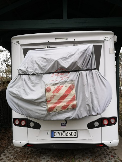

Na czas podróży wysięgniki są złożone.
Plik ściągnięto 24 raz(y) 356,37 KB
Przy założonym pokrowcu konstrukcja jest niewidoczna.

Zapodałbyś fotoszczegóły do skopiowania potomnym :idea
