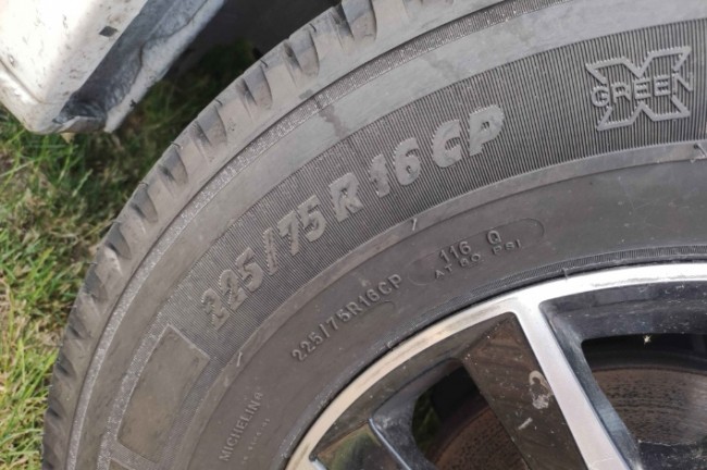

Nigdzie nie wskazuje w poście, że mam koła na wysokość 65 ???
Na zdjęciu widać 75 :ok

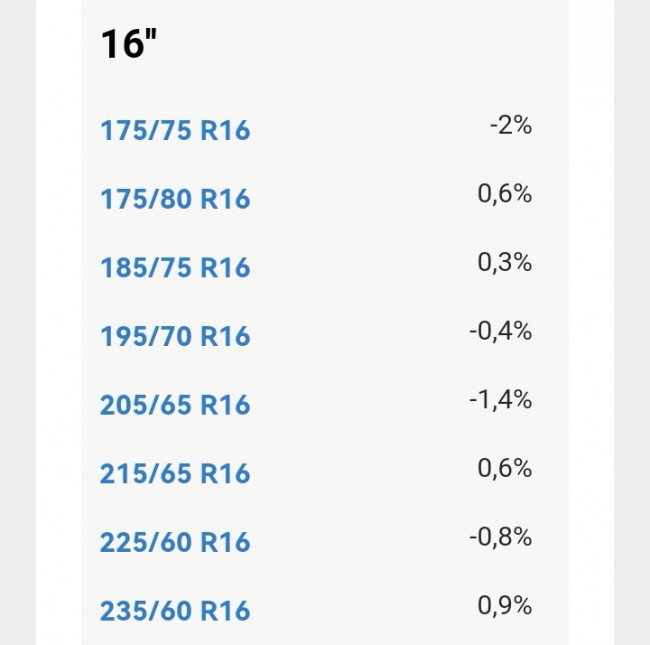

Odpowiednikiem rozmiarowym tych 15 mogą być 16 ze znikomą różnicą 0,6% pewnie o połowę grubość bieżnika :)

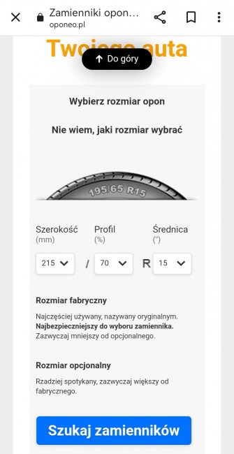

Ty defakto miałeś potężne gumy 2 rozmiary na wysokość i 2 rozmiary szerokość to procentowo mogło być kilkanaście %, szerokość też lekko podnoś oponę do góry jeśli felgi 15 i 16 są podobnej szerokość

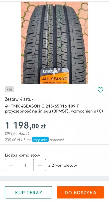

Też nie mogę uwierzyć skrajnie ceny piszą w obu przypadkach opona klasy premium wielosezonowa 4 sztuki :ok

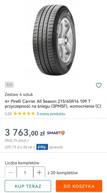

Ta 2

cena za 4 nowe faktycznie fajna niecałe 1200 zł, ale to chińczyki, choć powiem wam , że teraz kupiłem do swojego prywatnego citroena C5 opony Firemax 245/45/18 i z tych chińczyków jestem bardzo zadowolony.

Jakby co będę miał na sprzedaż Micheliny rozmiar 225/75/16 na sprzedaż.
opony z 2018r. przejechane 1000 1500km na nich jak nowe.
