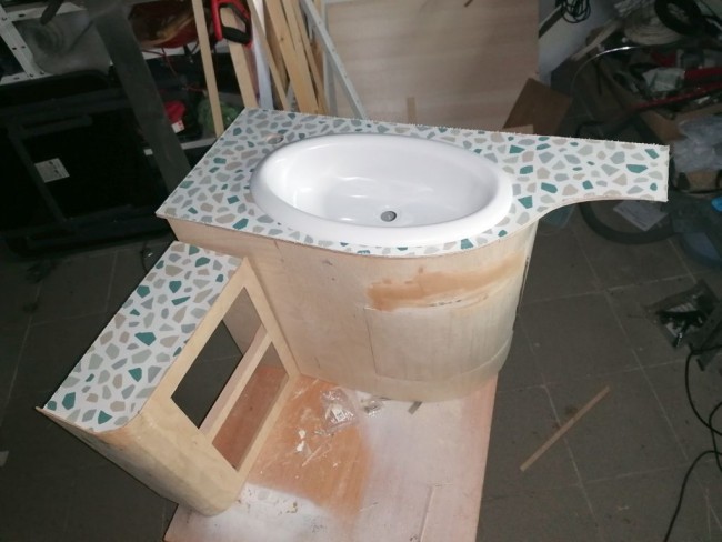

Dzisiaj mały postęp bo to wyjazd by obskoczyć cmentarz i zakupy, a dzień krótki.
W Ikei kupiłem laminat na pokrycie blatów "LYSEKIL" moim zdaniem rewelacyjny i wart swojej ceny.
Powycinałem i wyszło dość kolorowo i wesoło :haha: a miało być pompatycznie i sterylnie.

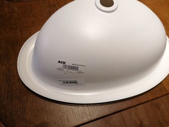

Zacząłem się zastanawiać jak w przygotowanym otworze dobrze osadzić umywalkę, proste przykleić ale nie ma jak. Klej tylko na wąskiej krawędzi przylegającej do blatu wydaje się za mało. Wypełnienie klejem kołnierza by był większy styk wymaga z kolei prawie całej tuby sikaflexu a to z kolei przesada.
Nie ma żadnych mocowań ani uchwytów i nie wiem jak to prawidłowo zrobić a nie chcę nawalić pół kilo kleju.
Macie jakieś propozycje ;)

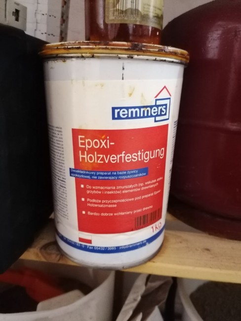

Czym impregnujesz i czym będziesz to wykańczał?

W rant wkleiłem drewniane klocki na sikaflex .

Wysłany: 2023-10-27, 09:01
eMGie napisał/a:
Impregnuję żywicą Remmers do renowacji starego drewna, jest wyjątkowo rzadka wręcz wodnista i świetnie nasyca drewno tworząc z niego kawał plastiku. Została mi z remontu fragmentu starego kamperka ratując podpróchniałe elementy które trudno było wymienić.
Szafki będę okładał naturalnym dębowym fornirem modyfikowanym, zabejcuję na szaro lub szaro-zielono i polakieruję na mat.

Świetnie, dzięki, zrobię podobnie tylko wkleję plastikowe klocki. ;)

Połóż umywalkę w otworze i do niej przyklej klocki o grubości trochę mniejszej niż blat. Jak wyschnie klej to umywalkę osadź na elastycznej uszczelce a od spodu wystarczą kawałki płaskownika, który przykręcony do wcześniej przyklejonych klocków oprze się o blat. Unieruchomi to umywalkę i zawsze możesz ją zdemontować.

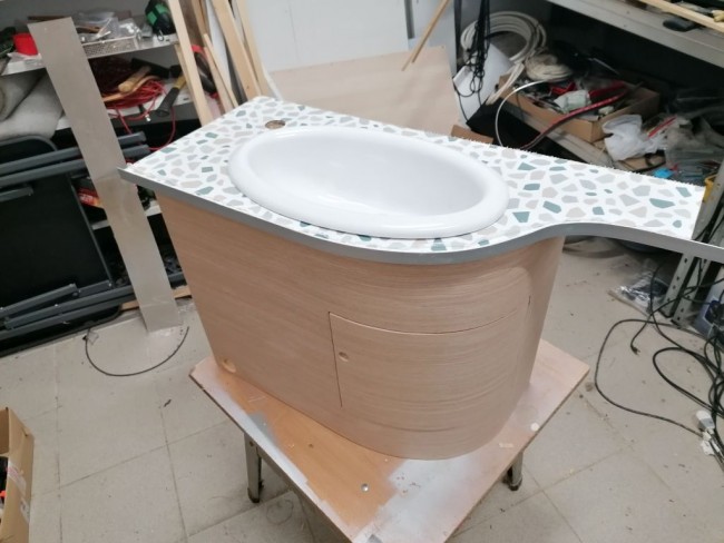

Przykleiłem fornir i tak to mniej więcej będzie wykończone.

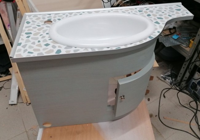

Żeby nie było, że nic nie robię. Szafka umywalkowa gotowa, pomalowana, umywalka wklejona, obróbki aluminiowe zamontowane (zamiast silikonu przy ścianach), zamek założony i ogólnie wycacana.

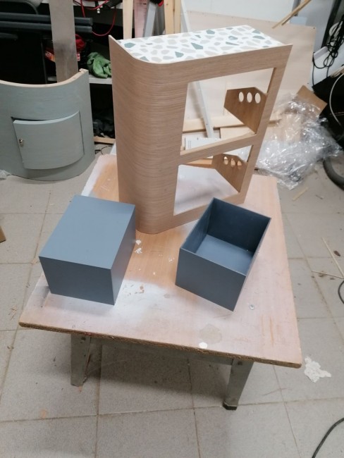

Z drugą szafką jest gorzej ale są postępy, wklejone wsporniki prowadnic do szuflad (nadal na nie czekam), mocowanie mieszacza baterii prysznicowej przyklejone. Wyciąłem też dzisiaj z resztek plastiku wnętrza szuflad, jutro będę sklejał to razem.

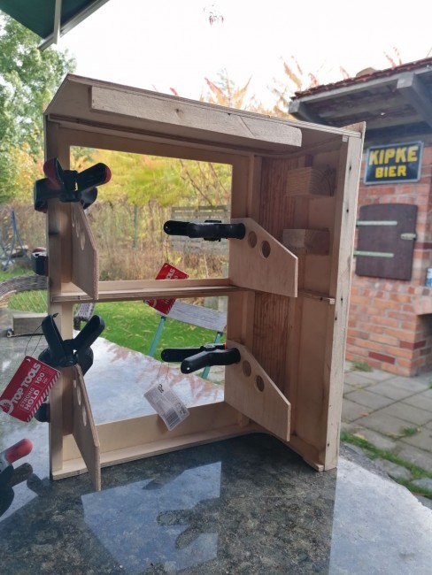

Dzisiaj była ładna pogoda i większość czasu spędziłem w ogrodzie ale zdążyłem ulepić skrzynki szufladek i mniejsza szafka doczekała się forniru ;)
