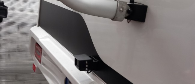

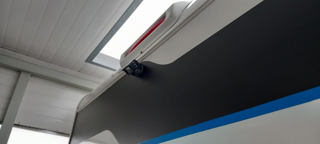

Jak wymieniałeś kamerę to mogłeś zamontować dwie na tyle, jedną od góry, drugą nad tablicą żeby robiła za lusterko wsteczne podczas jazdy. Tak właśnie zamontowałem w obecnym kamperku kamery i jestem bardzo ale to bardzo zadowolny, najbardziej z tego co robi za lusterko wsteczne, podczas jazdy mam pełen podgląd na drogę i kierujących za maną (jak w typowym lusterku) a tak to tylko w tej górnej kamerze widziałem rowery, lub używałem zeby podczas manewrowania tyłu nie uszkodzić
Plik ściągnięto 15 raz(y) 883,6 KB
Plik ściągnięto 12 raz(y) 154,41 KB

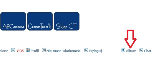

A tu panie, gdzie czerwona strzałeczka :ok
Plik ściągnięto 3399 raz(y) 17,97 KB
