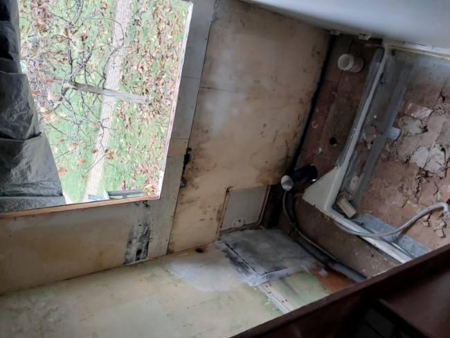

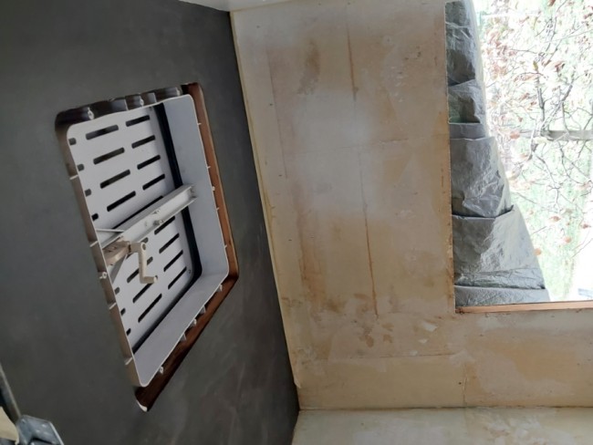

Ostatnio pogoda nie sprzyjała, ale trochę się udało zrobić. Cała łazienka wyjechała, zrobiłem kilka poprawek sklejki, tam gdzie lekko dostała się wilgoć. O dziwo w łazience było tego najmniej, ale wymieniłem sklejkę na suficie i okleiłem czarnym plastikiem, użyłem do tego podkładki pod fotel biurowy, takiej co się kładzie na wykładzinę, żeby nie zniszczyć kółkami :-)

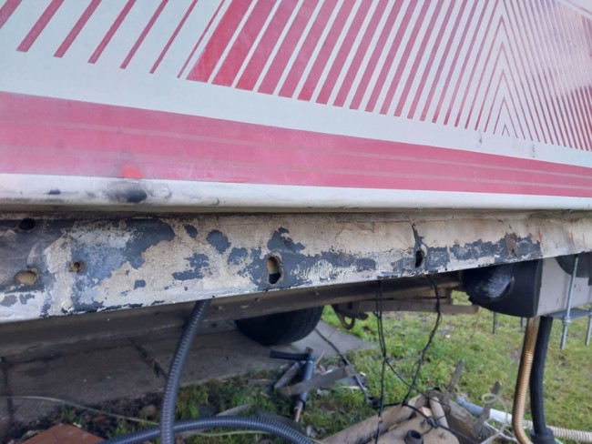

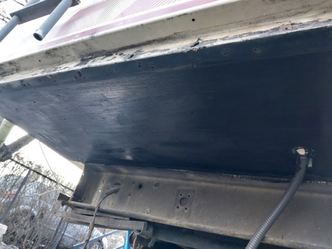

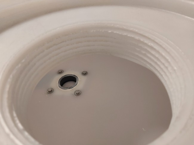

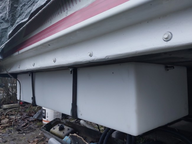

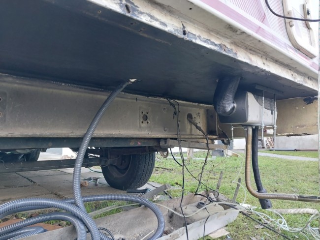

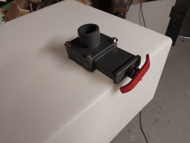

Udało się trochę popracować jeszcze starym roku :-) Naprawiłem tylny fragment podłogi, bo nie była w najlepszej kondycji. Wymieniłem tylną listwę i fragment sklejki, która zgniła. Powodem były dziury w laminacie przykryte kawałkiem sklejki i naklejkami :-) poprawiłem to laminując na nowo. Na razie złapałem to na farmerki, ale chyba powinna w tym miejscu być jakaś listwa. Podwiesiłem też nowy zbiornik szarej wody, na razie na dwóch szelkach, ale chyba dodam coś jeszcze na wszelki wypadek, bo wymyśliłem jak zamocować dodatkowe uchwyty. Jeszcze muszę zrobić obudowę do chinbasto, które wisi po prawej stronie i mogę mocować zderzak.

I ogrzewanie po prawej

Winowajcy przecieków :-)
Plik ściągnięto 7 raz(y) 489,95 KB

Zawór w zbiorniku
Plik ściągnięto 1 raz(y) 256,43 KB

Podwieszony zbiornik i naprawiona tylna krawędź.
Plik ściągnięto 6 raz(y) 324,26 KB

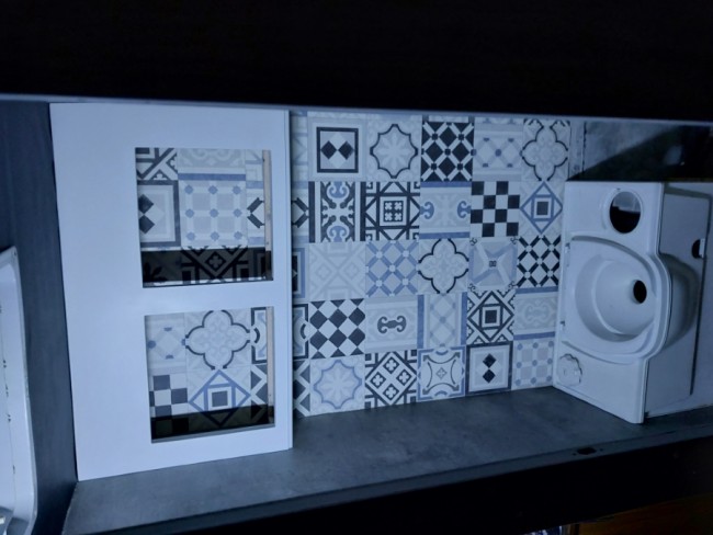

Kolejny krok do przodu :-) Zaczynam składać łazienkę, na razie goły leon na ścianie, szafeczka i kibelek.

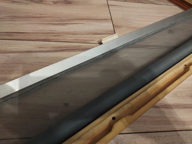

Sprawność szwaczki zdobyta :-)
Siatka jest minimalnie grubsza i kilka ostatnich cm zwija się słabiej, ale na razie tak zostanie, bo stara rozleciała się w rękach.

Sprężyny ponaciągaj i będzie git,robota ładna :spoko :pifko

Kupiłem inna siatkę, bo sprawdziłem, że w dużym, salonowym oknie też przyda się wymiana. Teraz chodzi super.
