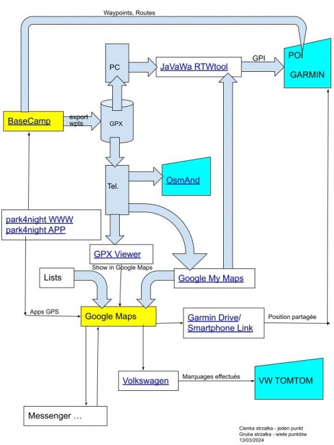

Wracając do tematu wysyłania punktów do Garmina, zrobiłem taki rysunek, w którym, między innymi, dodałem wysyłanie punktów do nawigacji w samochodach VW oraz tworzenie pliku POI dla Garmina. Rysunek zawiera linki do aplikacji, które są aktywne w oryginalnym dokumencie WAYPOINTS.
Przy okazji zachęcam do używania list i map (w sensie My Maps) w aplikacji Google Maps.

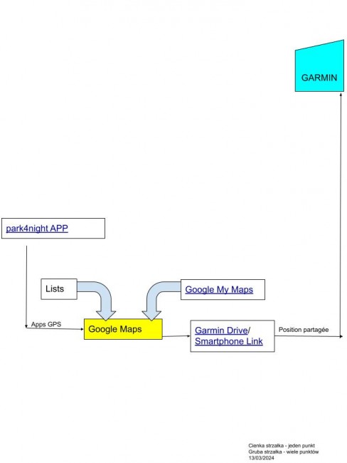

Jak ktoś uważa, że na moim schemacie jest za dużo elementów, to do tego co jest tematem wątku, wystarczy tylko taki fragment:

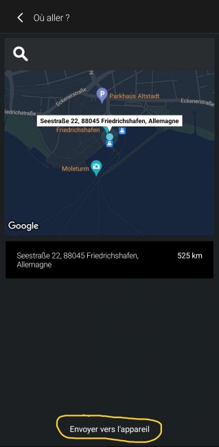

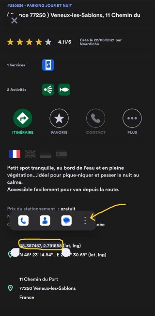

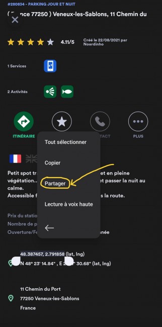

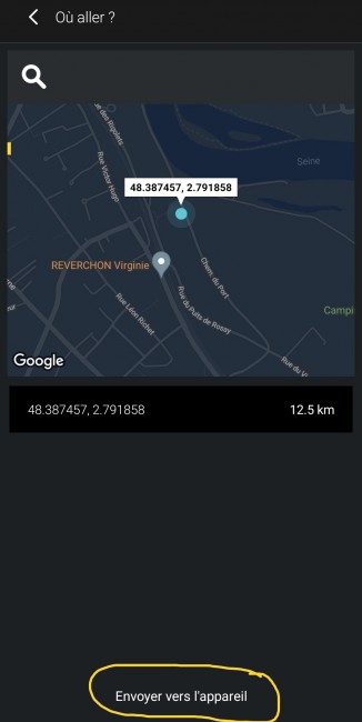

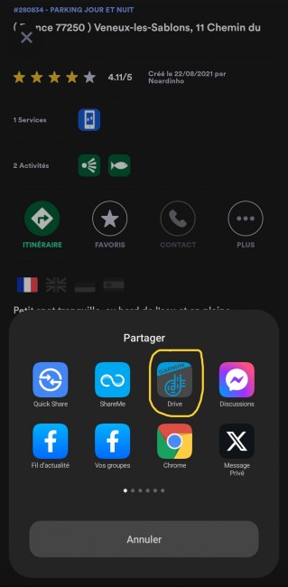

andrzej627
Nazwa załogi: Stylevanek
Dołączył: 20 Lip 2015
Piwa: 366/159
Skąd: Francja
Wysłany: 2024-06-11, 18:21

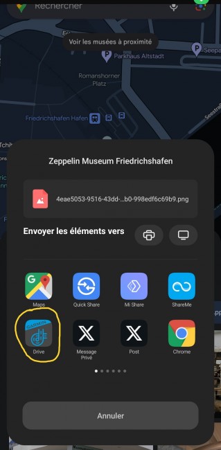

Podana przeze mnie metoda obecnie nie działa. Garmin Drive v4.25.12 nie radzi sobie z linkiem generowanym przez Google Maps.
Jest inny i do tego prostszy sposób. W opisie wybranego punktu należy zaznaczyć wspołrzędne, udostępnić je aplikacji Garmin Drive i wysłać do nawigacji. Kolejnośc jest pokazana na załączonych obrazkach.
Plik ściągnięto 10 raz(y) 196,16 KB
Plik ściągnięto 10 raz(y) 182,9 KB
Plik ściągnięto 12 raz(y) 159,02 KB
Plik ściągnięto 7 raz(y) 141,23 KB

Wysłany: 2024-06-11, 19:25
Dzięki za piwo. Najważniejsze, że jest sposób, aby połączyć nawigacje Garmina z park4night.
Dodam, że ręczne wpisanie czy wklejenie współrzędnych do aplikacji Garmin Drive powoduje wyszukiwanie adresu. Nie polecam tej metody, bo może się okazać, że pojedziemy nie tam, gdzie trzeba.

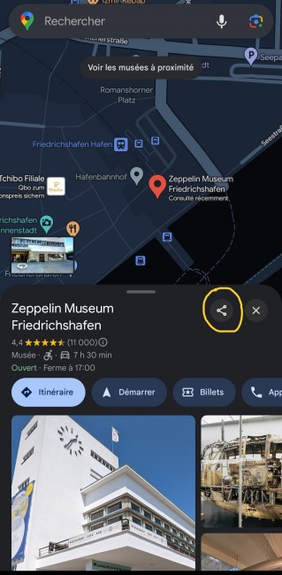

andrzej627
Piwa: 366/159
Skąd: Francja
Wysłany: 2024-06-25, 09:39
Jest dostępna nowa wersja Garmin Drive (4.25.18), która poprawnie rozpoznaje link generowany przez Google Maps. :spoko
The Garmin Drive app is continually working to improve your experience and help simplify your drive. This version includes bug fixes to improve device functionality, as well as features to support new Garmin devices.
Plik ściągnięto 4 raz(y) 355,59 KB
Plik ściągnięto 0 raz(y) 194,82 KB
Plik ściągnięto 6 raz(y) 149,14 KB
