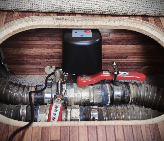

Mam i ja :szeroki_usmiech
Plik ściągnięto 19 raz(y) 991,54 KB

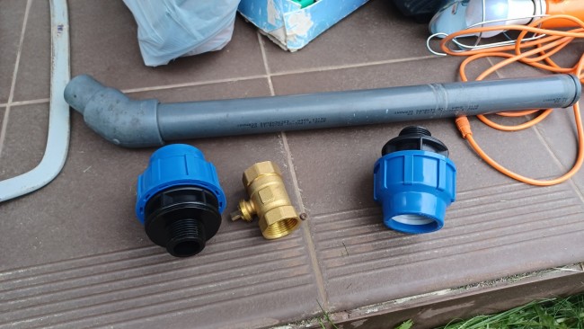

A ja zrobiłem sobie taki oto zaworek... :ok
Zakupy:

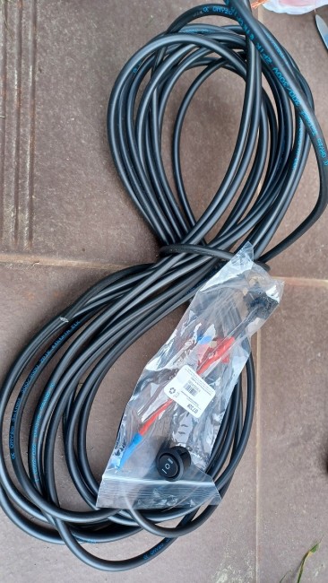

1. Elektrozawór 1 cal - https://allegro.pl/oferta/elektrozawor-kulowy-1-z-silownikiem-12-v-dc-silownik-12v-dn25-wody-cal-1-15498712343
2. Złączka PE 40x1 GZ - https://allegro.pl/oferta/zlaczka-pe-40x1-gz-ksztaltka-pn16-skrecana-redukcja-lacznik-rur-wody-zlacze-7713958528
3. Kabelek 3x1mm + pstryczek

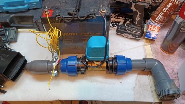

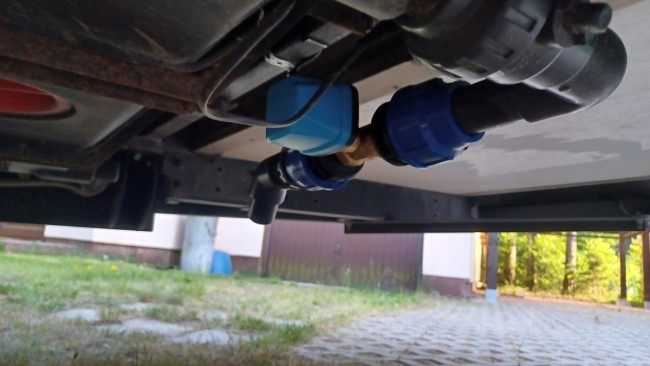

Zmuszony poniekąd do takiej opcji z powodu zamontowania haka, a dokładnie jego mocowań, które zabrały możliwość wyprowadzenia w te same miejsca cięgna i rurki. Plan był taki aby zostawić stary zawór, przeciąć rurkę w połowie i wstawić elektrozawór, a wylot wyprowadzić gdzieś po środku.
Całość operacji zajęła 2 popołudnia po 2 godz. I tak to mniej więcej wyszło. Testy dopiero przede mną.
Plik ściągnięto 14 raz(y) 282,37 KB
Plik ściągnięto 21 raz(y) 263,26 KB
Plik ściągnięto 19 raz(y) 387,53 KB
Testy w "laboratorium"
Plik ściągnięto 14 raz(y) 334,29 KB

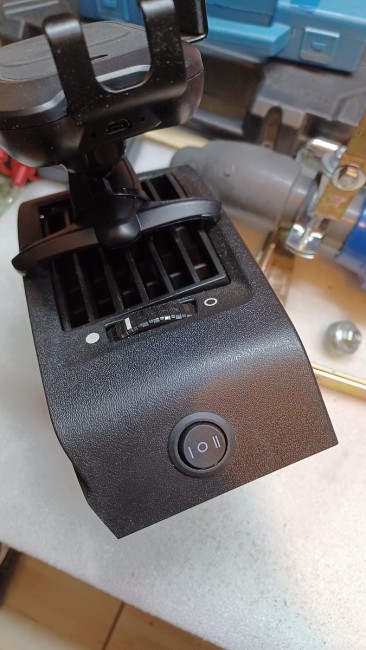

Magiczny pstryczek, w lewo Open, w prawo Close
Plik ściągnięto 21 raz(y) 266,64 KB
Efekt końcowy, rurka podtrzymywana uchwytem zmajstrowanym z taśmy perforowanej
Plik ściągnięto 19 raz(y) 372,85 KB
