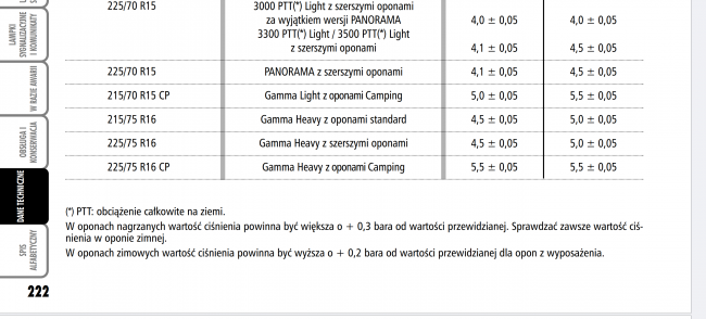

3 lata temu jak kupowałem agilis kamper to wyszło ze sa dwa rodzaje tych opon, (albo byly) - 60 i 80 psi, w zależności z jakiej fabryki. ja mam 80 i jeżdżę na 5. atm
polecam te opony, Samochod sie duzo stabilniej prowadzi i troszkę mniej pali - choć tu akurat większą role pełni paliwko i wiatr.
Są za to trochę głośne np na betonowej pseudo autostradzie za Wrocławiem wydają taki dziwny szum, jakby się przyklejały do nawierzchni... aż myślałem ze się cos z autem dzieje.

Wysłany: 2024-04-17, 11:01
wg manuala dla rocznika 2007
R

W takim razie jakie ma być ciśnienie w oponach? Wg producenta auta, czy wg producenta opon?
Przecież dana opona może być montowana w różnych pojazdach. W każdym z nich może być zalecane inne ciśnienie.
Do mnie bardziej przemawia, że wg producenta pojazdu. Ciśnienie podawane przez producenta opon dotyczy chyba maksymalnego ciśnienia dla danej opony. Jeżeli w moim Fordzie w kołach tylnych ma być 5,5 bara, to nie kupię opon, które możemy pompować do np. 5 barów.

Janusszr napisał/a:
W moim Fordzie jest podane ciśnienie 3,5 na przód i 5,5 na tył, ale w instrukcji jest dopisek, że dotyczy to opon z oznaczeniem CP (Camper) na jakich kamper wychodził z fabryki. Dla innych opon wartości ciśnienia mogą być inne. Ja mam obecnie z oznaczeniem C i mam 4,0 na przedzie i 5,0 na tyle.
Pozdrawiam Bartek

Anras napisał/a:
W moim jest tak samo 3.5 i 5,5 bara i tego się trzymam. Nie schodzę niżej, bo mam jeszcze z 200kg ładunku na platformie z tyłu.

Dzisiaj dogrzebałem się do oryginalnej instrukcji obsługi mojego kamperka.
Przeczytałem coś takiego: ciśnienie w oponach Michelin XC Camping - przód 3,5 bara, tył 5,5 bara.
Ciśnienie w oponach innych producentów - przód 3,5 bara, tył 4,75 bara. I taka pod tym uwaga: *"Podane wartości ciśnienia dotyczą wyłącznie opon standardowych wg
alternatywnych producentów. Zasadniczo staramy się wyposażać wszystkie pojazdy w opony „Michelin Camping”. W czasach dużego zapotrzebowania,
jednakże Michelin nie jest w stanie spełnić wszystkich wymagań. W tym przypadku
montowane są marki alternatywne, m.in. Pirelli".
To się przecież kupy nie trzyma. Micheliny 5,5 inni producenci 4,75. Aż 0,75 bara różnicy. Sądziłem, że marka opony nie ma nic wspólnego z rekomendowanym ciśnieniem przez producenta samochodu.
