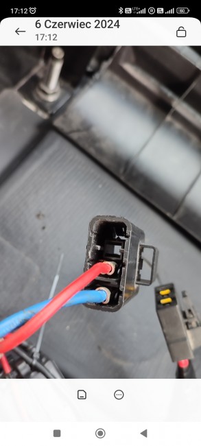

Wczoraj urwałem pina od wtyczki , gdy próbowałem wyjąć kabel - sztukowany z innym . Chcę połączyć bezpośrednio, eliminując połączenia.
Oczywiście dokupienie takiej bądź podobnej wtyczki jest niemożliwe.
Pozostaje więc wymienić pin, ale to już rzeźba, bo takich pinów też nie ma.

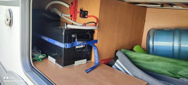

Czas na częściowe podsumowanie, częściowe gdyż instalacja nie jest skończona.
Musiałem jechać do pracy, więc brakło czasu na inwerter i dopieszczenie wszystkiego.
Poza tym chciałem przetestować panel i MPPT.
Dzięki za wszystkie porady i podpowiedzi.
Jak to zmotałem.

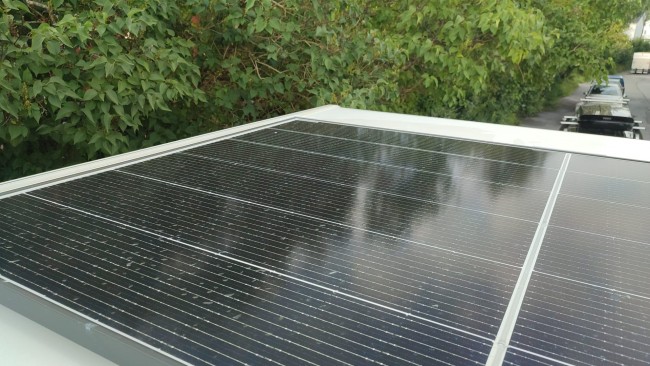

Panel mono 1 szt, 415W, 170x115cm na dachu, w poprzek. Nad półkami jest mocniejszy dach 😉
Dzięki adaml61 za porady podczas klejenia panelu "na gorąco" przez tlf. :spoko

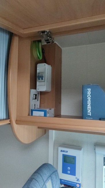

Dziura w dachu poprzez półkę, tam też umieściłem bezpiecznik typu "S" - 40A. Gdy się zamknie szafkę to nic nie widać .

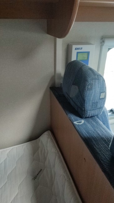

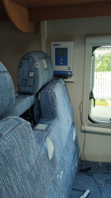

Mały kanał spod półki do oparcia siedzeń. Z boku kanału MPPT. Nic nie piszczy 😁
Kable z MPPT biegną jakieś 20cm w kanale, a później w pustym oparciu siedzenia, więc są praktycznie niewidoczne.
Puściłem pojedynczo, każdy w małym peszlu.

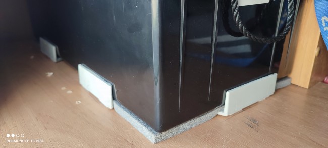

Bateria LifePo4, w teorii 200Ah, od Chińczyka z Aliexpress.
Wygląda porządnie, ma wyświetlacz pokazujący volty i stopień naładowania. Bez bluetooth. Waga 18 kg.
Włożyłem do schowka, pod łóżkiem, idealnie wpasował się do wnęki.
Siedzi w plastikowych uchwytach przykręconych do podłogi, a dodatkowo przypięty jest paskiem do ściany.
Jak pisałem wcześniej, przewody podpiąłem tak, jak podpięte był stare. Tylko je przedłużyłem, a właściwie od hebla lecą nowe, w całości.
Mam niejasne uczucie, że powinno być inaczej.🤔
Pod siedzeniem pasażera wywaliłem starą wtyczkę i założyłem hebel i listwę połączeniową na "minus" bo było ich kilka.
Przedłużone kable 16mm2 idą na listwę "plus" przed akku hotelowym.
Na listwę też jest wpięty kabel ładowania z MPPT.
Z listwy jednym bardzo krótkim kablem, przez rozłącznik bezpiecznikowy ( albo bezpiecznik rozłącznikowy) 200A (od strony alternatora, przed heblem jest fabryczny bezpiecznik 60A ) na plus akku.
Minusy z hebla od alternatora i MPPT bezpośrednio na akku.
Przewody zasilania odbiorników z MPPT wpuściłem do wnęki pod oknem, gdzie jest reszta szmelcu, czyli ładowarka i skrzynka bezpieczników.
Powinienem to wpiąć do tej skrzynki a odciąć (? ) stare zasilanie (? ), ale muszę poszukać gdzie.
Na razie podpiąłem inwerter 300W, który miałem, ale podczas ładowania tlf. w trybie Turbo, sfajczył się 😩
(ktoś założył bezp. 40A, (a powinien być 15A), co się okazało po rozkręceniu.
Panel działa, MPPT działa, bateria się ładuje.
Nie mam separatora pomiędzy bateriami, bo wydaje mi sie niemożliwe, by duży rozładował mały .
Mam kupiony 😁w razie "w".
Nie rozwiązana jest kwestia ograniczenia prądu ładowania z alternatora, bo mam sprzeczne informacje. Konsultowałem się z *BWE z Elektrody i oni twierdzą, że taki akku wszystko łyknie. I jeszcze będzie wiecznie niedoładowany...
Co bym chciał zmienić?
Nie jestem pewny, czy wartości bezp. są odpowiednio dobrane, chciałbym żeby były minimalne ze względów bezpieczeństwa.
Założę inwerter, ale mniejszy.
Chcę się wpiąć bezpośrednio do skrzynki bezp. części mieszkalnej odejściem z MPPT.
To moje pierwsze grubsze grzebanie w instalacji samochodowej, więc troche po omacku.
Chętnie sie dowiem co miałbym zmienić, poprawić, przerobić, dołożyć albo skasować.

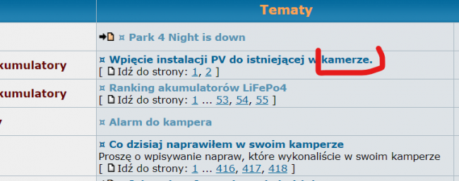

Banan. weź to popraw, please :pad

Darson napisał/a:
Mówisz i masz :bigok
