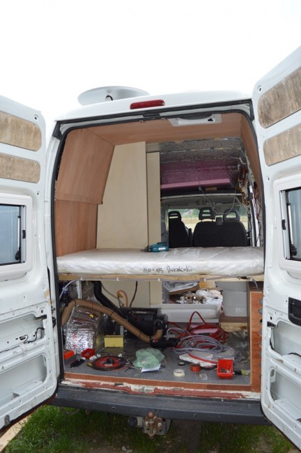

Dalsze postępy , przyszedł materac 195x 130 , pasuje jak ulał . A to efekt prac.

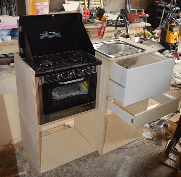

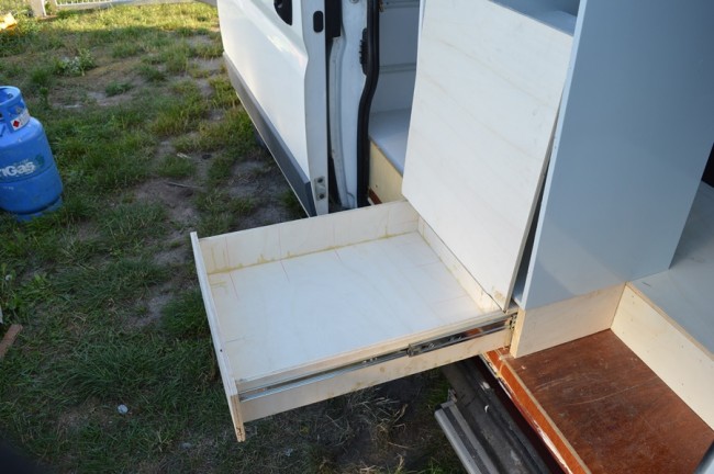

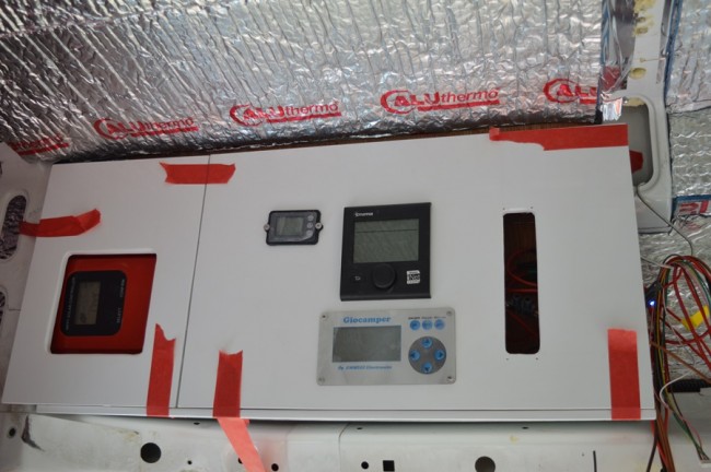

Wysłany: 2024-07-02, 18:38

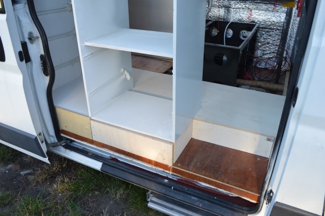

Dwa tygodnie pracy , a oto efekt

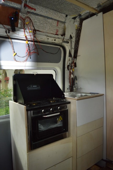

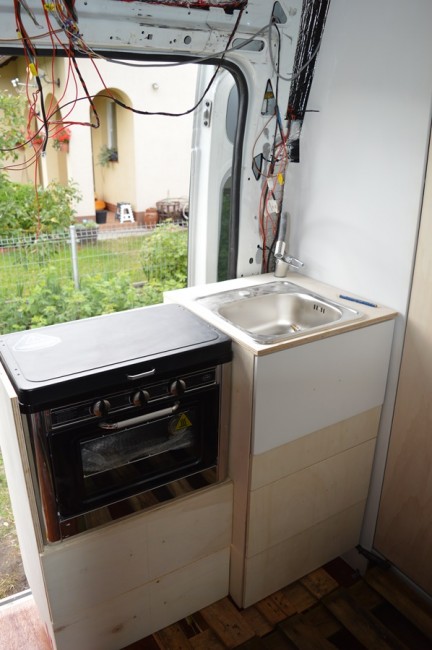

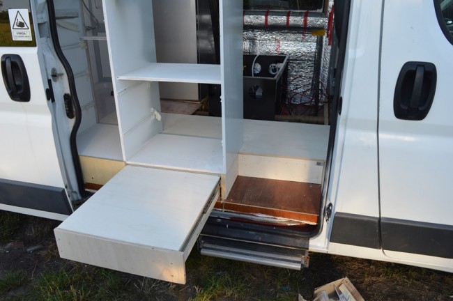

moduł kuchenny się buduje , z każdej strony jeszcze będą po 2 szuflady
Plik ściągnięto 5119 raz(y) 164,98 KB

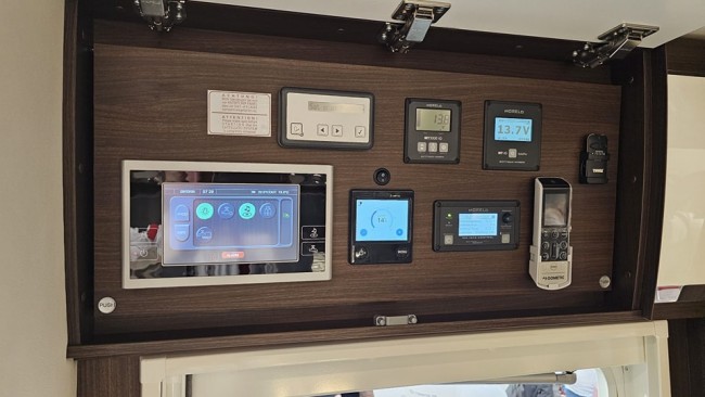

centrum dowodzenia
Plik ściągnięto 19 raz(y) 216,44 KB
Plik ściągnięto 11 raz(y) 161,85 KB
prawie gotowe
Plik ściągnięto 14 raz(y) 127,7 KB
Plik ściągnięto 13 raz(y) 138,42 KB
tron
Plik ściągnięto 17 raz(y) 194,92 KB

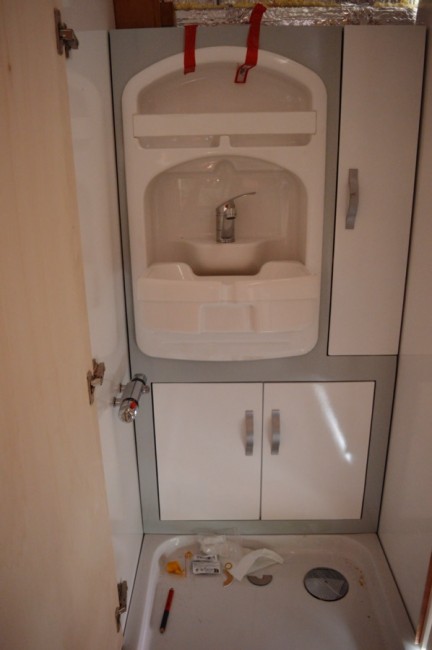

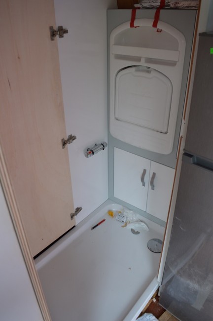

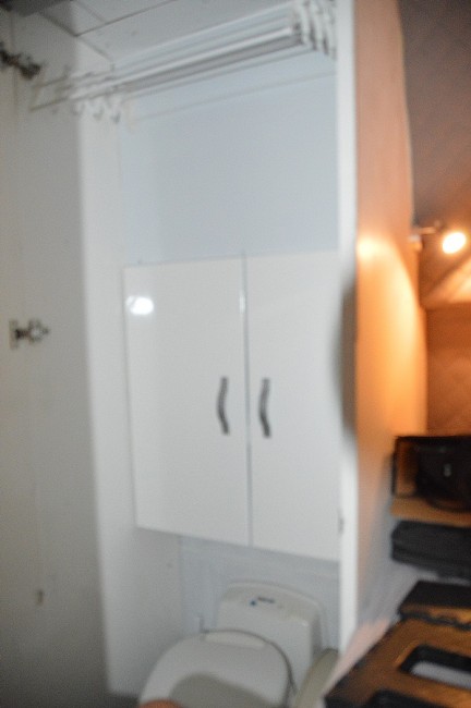

jedne drzwi muszą być łamane
Plik ściągnięto 15 raz(y) 140,04 KB
Po otwarciu drzwi od kibelka ,robi się ściana grodziowa , w końcu to brygadówka
Plik ściągnięto 15 raz(y) 204,26 KB

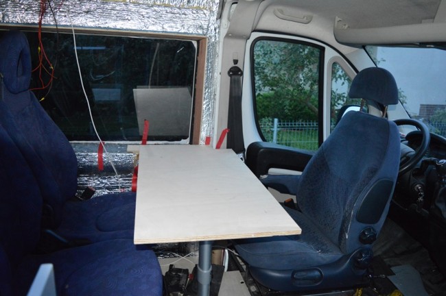

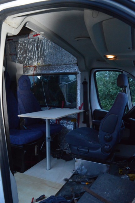

To teraz przymiarka , i dalszy plan .
Plik ściągnięto 15 raz(y) 175,5 KB
Plik ściągnięto 17 raz(y) 203,49 KB
Plik ściągnięto 25 raz(y) 255,25 KB

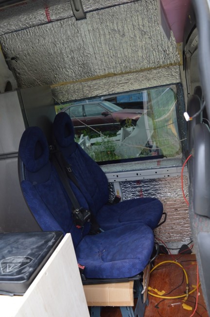

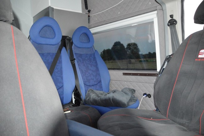

Cześć! Czy można prosić o zwymiarowanie takiego fotela od Smarta? Szerokość całkowita sziedziska i wysokość od podstawy mocowania do szczytu oparcia w pozycji do jazdy.
Dzięki
OFF ROAD
adaml61
Nazwa załogi: Adam i Stasia
Dołączył: 06 Sty 2017
Piwa: 175/135
Skąd: LUBUSKIE- FSD
Wysłany: 2024-07-06, 16:33
Otwory montażowe w szynach szer 405 , długość 440 , siedzisko szer 470 głębokość 500 ,oparcie szer 470 , wys. od dołu szyn 980 , one są bez pasów mają tylko wbudowane uszy prowadzące , zamki w fotelach , bardzo wygodne , kierowcy regulowane oparcie , pasażera kładzione oparcie .

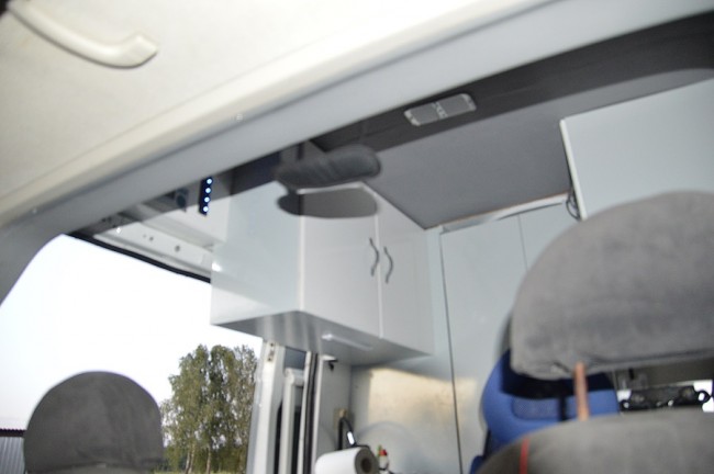

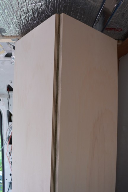

Zostałem bezdomny :placze trzeba się spinać , a to efekt
Plik ściągnięto 10 raz(y) 219,55 KB
Plik ściągnięto 11 raz(y) 206,83 KB
Plik ściągnięto 13 raz(y) 228,82 KB
Plik ściągnięto 14 raz(y) 248,58 KB

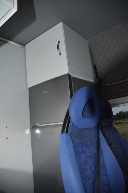

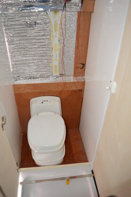

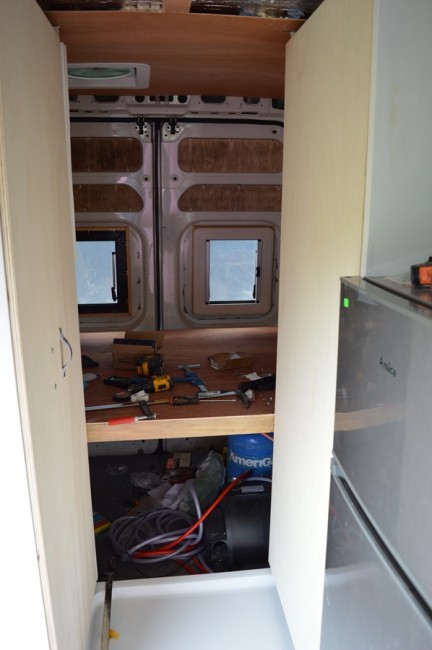

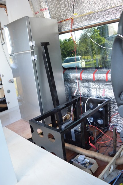

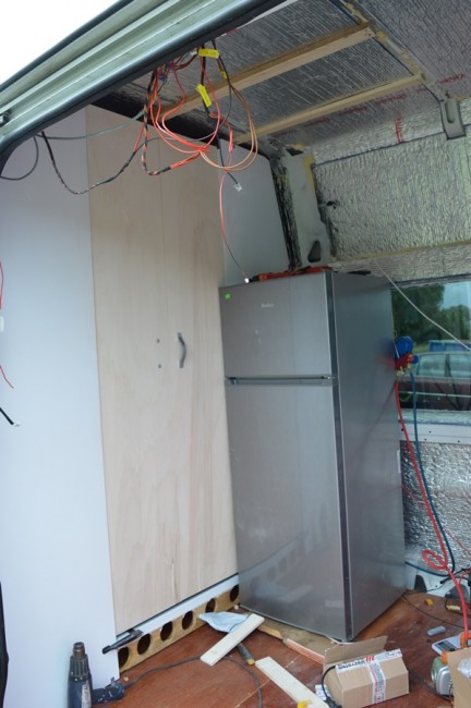

Zabudowa zrobiona w 80% , pierwszy wyjazd zaliczony .Na dziś wygląda tak .Izolacja + Maxxfan okazały się rewelacyjne , mimo temperatur pow 30 stopni w środku miły chłodek . Jak było za gorąco chowaliśmy się do środka . Rozkład wnętrza koniec z przepychaniem się , po prostu jest luz jak nie w blaszaku , łazienka niczym w domu , naprawdę wyszła przestronna , Stasia jest wręcz zachwycona . Lodówka jak widać Amika z agregatem danfosa rewelacyjna( własnoręcznie przerobiona ) , jedyne co muszę poprawić to dołożyć wentylator , aby podczas pracy wyrzucał gorące powietrze z skraplacz na zewnątrz , czuć podczas pracy jak zawiewa ciepłym powietrzem . Mimo tak dużej pojemności ( 210l )prądu bierze bardzo mało (aż sam się ździwiłem ) ale chyba to zasługa izolacji , ma jak w domu a nie jak w kamperze , pierwszy raz nic nam się nie zmarnowało . Kuchnia oceniona przez panią domu na 5 . Fotele z Smarta też się sprawdzają , są naprawdę wygodne .Zostało do zamontowania 3 łóżko , teraz wnusia spała na busiarskim łóżku , blaty robocze , i inaczej stolik (ten zrobiony na szybko aby był na wyjazd ,zrobienie zabudowy nad kabiną , zabudowy bagażnika . miałem zrobić jakiś sprytny bagażnik , coś jak w poprzednim , ale znalazłem fajny gotowiec wiec rzeźbienie niema sensu . Nie ważyłem jeszcze ale myślę że będzie lekki . Z tyłu są resory jedno piórowe i dopiero po zalaniu wody tył siadł na odboje , prowadzi się normalnie jak osobówka , żadnego bujania , udało się rozłożyć równomiernie masy ,tak że wszystkie koła obciążone są podobnie . I tak jak ktoś powiedział potrzeba 1000h pracy , chyba się nie mylił . Ja na razie poświęciłem ok 600 na samą zabudowę , tak ze finalnie zbliżę się do tego 1000 . Teraz do pracy i po nowym roku ciąg dalszy .
Plik ściągnięto 11 raz(y) 210,97 KB
Plik ściągnięto 10 raz(y) 116,96 KB
Plik ściągnięto 9 raz(y) 149,35 KB
Plik ściągnięto 13 raz(y) 192,13 KB

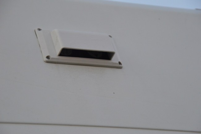

wentylator łazienki , chodzi głośno jak traktor i ciągnie jak traktor , 10 min i łazienka sucha .
Plik ściągnięto 9 raz(y) 99,79 KB
Plik ściągnięto 11 raz(y) 253,36 KB
Plik ściągnięto 10 raz(y) 226,92 KB
Plik ściągnięto 10 raz(y) 159,28 KB
