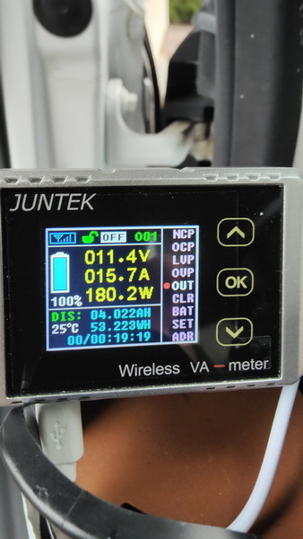

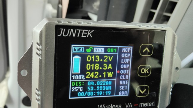

Testowałem dzisiaj troszkę. Jestem już prawie pewien, że to brak napięcia zasilającego z "mądrego " alternatora. Przy działającym systemie BMS na lodówce : 11,4 V; 15,7 A; 180,2 W. Na szynie CAN 11,7 V więc niewiele więcej.
Po odpięciu inteligentnej klemy na lodówce : 13,1 V; 18,3 A; 242,1 W , na szynie CAN 14,0 V.
Grzałka nominalnie 206 W . 60 W na pewno robi różnicę w wydajności grzałki. Akumulatory mam AGM więc troszkę większe ładowanie im nie zaszkodzi ( no chyba że się mylę i coś tam jeszcze wsadzili).

Z DC DC mam tylko mały problem gdzie to wpiąć (ciężko o rozsądny schemat z NE) , chyba że na żywca równolegle z ładowarką do płyty NE 196 ( jak na poniższym obrazku)
Plik ściągnięto 837 raz(y) 68,76 KB
Plik ściągnięto 5 raz(y) 459,74 KB
Plik ściągnięto 7 raz(y) 122,67 KB

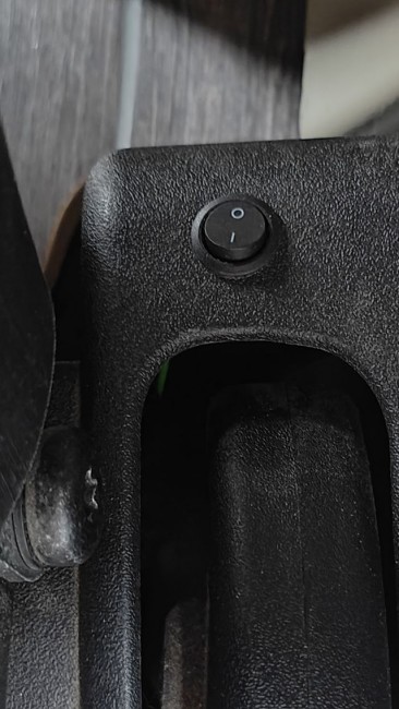

Wysłany: 2024-08-13, 09:46
Dziekuję za wszystkie podpowiedzi.
Przez weekend robiłem testy. Pojechałem sobie na Mazury ( 600 km) .
Wnioski (jakoś poukładane)
1. „jak się pozbyć tej inteligencji alternatora:) bo może się przydać komuś”
wyłączyć można w komputerze (najlepiej forscanem) albo „z buta”. Ja zrobiłem to drugie. Przy klemie jest kabelek trzeba go wypiąć i już nie ma mądrości. Zrobiłem sobie przełącznik ( idealnie wpasował się w osłone ręcznego) więc mogę sobie tym sterować bez nurkowania pod fotel. Po wyłączeniu BMS w samochodzie nie dzieje się nic, jedynie podobno sa błędy po podłączeniu komputera (ale jeszcze nie sprawdziłem).
Napięcie ładowania (pomiar na CAN) podniosło się z 11,4 V do +/- 14,2 V. Na lodówce 13,1 V / 18,3 A / 241 W.
2. ponieważ założyłem miernik na kabelki przy lodówce , sprawdziłem 2 (prostszy) pomysł na podbicie napięcia – włączenie świateł mijania .
efekt: szyna CN 12,5 V, lodówka 12,3 V / 17,1 A / 211 W
więc powinno wystarczyć. Z tymi światłami to już szybciej jeździłem ale nie miałem opomiarowanej lodówki.

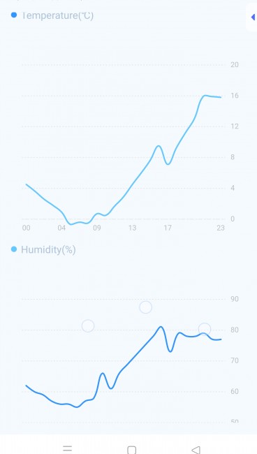

I niby wszystko OK, powinno działać. Ale, zawsze musi być jakieś ale, po ok. 0,5 h jazdy zaczyna fiksować prąd, napięcie trzyma 12-13 V, ale amperarz i co za tym idzie moc grzałki zmienia się losowo od 4 do 10 A. Po wyłączeniu silnika, krótkiej przerwie – wszystko wraca do normy.
W nocy na 230 V wymroziło ja poniżej 0, a później w miarę jazdy rosła temperatura. Chwilowy spadek na wykresie to przełączenie gaz. W ciągu całego dnia dochodzi do 16 stopni.
Grzałka ma ok. 0,8 Ohma oporności. Ciekawostką jest też to że rurka rekuperatora i kominek są ciepłe. Włożyłem nawet latarkę do środka lodówki i nigdzie nie prześwituje.
Plan:
- sprawdzić czy oszukuje mnie chiński miernik czy elektronika lodówki ewentualnie EB.
- test grzałki bez elektroniki
- sprawdzenie wszystkich połączeń.
- ewentualne płytki sterujuacej.
Temat elektroniki poruszył marcincin w poście https://www.camperteam.pl...der=asc&start=0
Ale temat się zamroził 
Nurtuje mnie jeszcze jeden problem. Wszyscy mówimy, że lodówka na 12 V słabo chłodzi, że to tylko podtrzymanie itd. Grzałka 230 V ma 240 W a na 12 V 205 W niby 15 % różnicy ale w sumie to niewiele, dodatkowo skraplacz lepiej chłodzony jest w czasie jazdy – więc skąd takie różnice w chłodzeniu ?
PS. Zawsze przed wyjazdem lodówka na full 230 V i pakowanko rzeczy z domowej lodówki (już wychłodzone).
Mam jeszcze dwa tygodnie do wyjazdu to będę szukał.
Plik ściągnięto 5 raz(y) 113,83 KB
Plik ściągnięto 4 raz(y) 255,11 KB

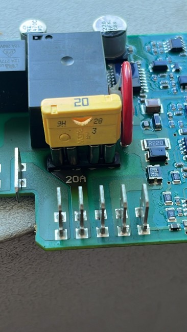

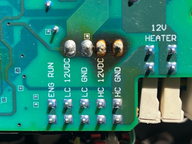

Efekt poszukiwań :
- grzałka podpięta pod 12 V bezpośrednio : grzeje jak szalona i temp w lodówce spada.
- patrz : https://www.camperteam.pl...der=asc&start=0
lut nie trzyma, wszystko lata. Walczę dalej.
To co się grzeje to gniazdo bezpiecznika
Przy podaniu na wejściu płytki 12,5 V na stykach grzałki jest 11,5 V
Plik ściągnięto 4 raz(y) 317,45 KB
Plik ściągnięto 5 raz(y) 242,82 KB

Wysłany: 2024-08-13, 12:35
pawko13 napisał/a:
No to na stykach płytki masz już 17W straty.
Wyczyść styki od bezpiecznika (te wlutowane rurki) bo cyna mogła się wytopić od grzania się styku bezpiecznik-podstawka.
