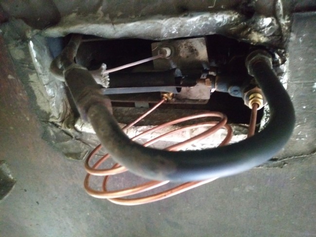

Termopara już zamontowana. Działa. Po zdmuchnięciu świeczki odcina gaz dokładnie po 27 sekundach (kilka prób to potwierdza). Czy ten czas jest odpowiedni? Nie wiem. Myślałem, że szybciej to reaguje.
Nowa i stara dla porównania.
Plik ściągnięto 18 raz(y) 368,13 KB
Plik ściągnięto 12 raz(y) 451,09 KB
Plik ściągnięto 12 raz(y) 483,86 KB
Stara z urwaną końcówką.
Plik ściągnięto 10 raz(y) 486,16 KB
długa rurka do dłuższy czas reakcji
poł minutu to całkiem spoko, i tak większość gazu wywieje więc szanse na spektakularne zmieniono automatycznie na - usunął sie w kosmos raczej nikłe
ważne że odcina i działa
