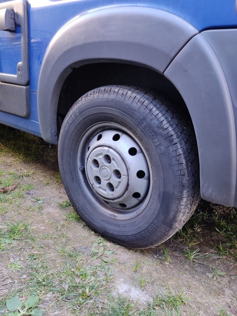

Piwa: 256/625
Wysłany: 2024-10-23, 20:00
Tak mi stoi od dawna /auto/ :diabelski_usmiech montować poduszki , czy jeszcze zaczekać aż opadnie :chytry .
Plik ściągnięto 14 raz(y) 466,39 KB
joko
Twój sprzęt: Rapido i96M
Dołączył: 17 Cze 2013
Piwa: 577/47
Wysłany: 2024-10-23, 23:51
SlawekEwa napisał/a:
Całkiem Ci jeszcze Sławku stoi, zwłaszcza zważywszy na to że od dawna jak piszesz :szeroki_usmiech
Mówią wszak , że poduchy warto założyć , właśnie po to aby nie opadł , ale jeśli bez nich nie masz problemów ani z trakcją, ani z "erekcją" to pewnie była by to sztuka dla sztuki :spoko
