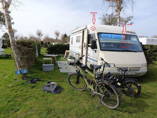

Ja u siebie mam zamontowane 2 niewielkie kamery u góry na bokach, które poszerzają widok boczny względem widoku z lusterek (widzę wszystko od burty kampera, aż po 2 pełne pasy ruchu w bok) + kamera ze stałym widokiem wstecznym.
Wszystko wpięte jest w 4 kanałowy rejestrator (1 kanał mam jeszcze wolny, ale tam planuję kamerę przednią podpiąć) i dalej idzie na 4 kanałowy ekran z możliwością wyświetlania:
- każdego kanału osobno w pełnym ekranie
- 2 wybranych kamer na raz
- 3 wybranych kamer na raz
- 4 kamer na raz
Ekran zamontowany mam do spodniej części łóżka nad szoferką.
Ekstra sprawa do jazdy (w tym momencie w 3 kamerach mam praktycznie 180 stopni widok wstecz od wysokości lusterek). Na postojach np gdy mam zostawione rzeczy na zewnątrz też nie raz zostawiam włączone kamery. Ponadto zdarzało mi się je uruchamiać np. w nocy gdy słyszałem podejrzane odgłosy dookoła kampera i chciałem sprawdzić czy to ktoś się kręci czy jakieś zwierzę.
Dodatkowo jako alarm postojowy mam wewnątrz zamontowany tablet, który jest centrum zarządzania kampera (stan akumulatora, fotowoltaiki, poziom gazu w butli, sterowanie nawiewem z pieca, stacja pogodowa, stacja multimedialna), który dodatkowo posiada aplikację połączoną z drugą w moim telefonie i gdy wychodzimy kamera tabletu monitoruje wnętrze pojazdu i przy wykryciu ruchu załącza alarm wewnętrzny oraz informuje mnie bezpośrednio na telefonie.
Plik ściągnięto 9 raz(y) 1,2 MB

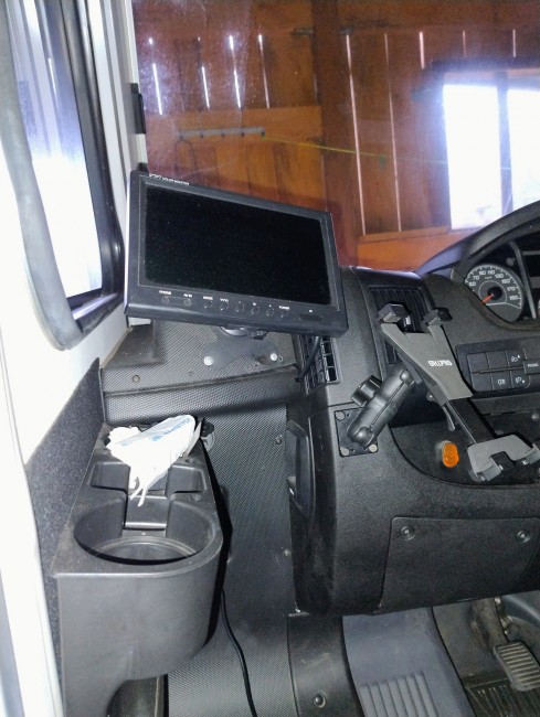

Ja mam kamerki w narożnikach z przodu do obserwacji, czy już minąłem przeszkodę przy wyjeżdżaniu tyłem. Beznadziejnie umieszczone bo nisko i trudno ocenić dystans. Nie chciałem wiercić w karoserii ale rozbudowując ten układ raczej przeniosę je do góry. I może wtedy może w tym samym miejscu drugie, skierowane do tyłu. Byłoby mniej ciągnięcia przewodów.
Fajny masz ten układ bo w trakcie jazdy można dokładnie oceniać co dzieje się z tyłu.
Dodatkowo moja kamera cofania sprawdza się dopóki na założę rowerów na bagażnik. Wtedy jest zasłonięta i bezużyteczna. Muszę ją przenieść wyżej.
Plik ściągnięto 6 raz(y) 467,8 KB
a tak wygląda mój monitor
Plik ściągnięto 2 raz(y) 696,87 KB
