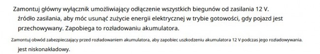

adaml61 napisał/a:
...do kompresorowej musisz dorobić osobno stały + 12V
I to niezależnie od wyłącznika napięcia w zabudowie (jeśli taki masz). Lodówka musi pracować pomimo wyłączenia prądu np. w przypadku pozostawienia pustego kampera.
Wyłączysz ją w razie potrzeby na panelu sterowania lodówki.

W instrukcji napisano trochę inaczej. Instrukcja tłumaczona translatorem, lekko niezrozumiała.
Plik ściągnięto 5 raz(y) 36,55 KB
