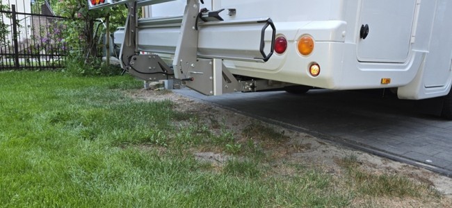

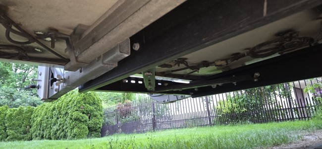

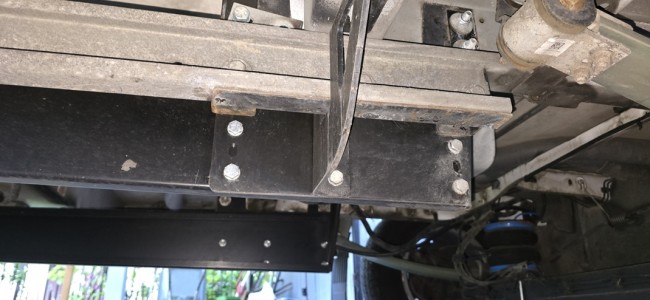

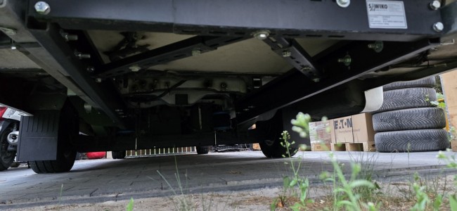

I ja już poznałem odpowiedzi jak chciałem rampę zamontować a to ta sama konstrukcja więc zerkaj na foty kamperek ponad 7 metrów i odległość od koła spora..
Dokręca się najpierw takie wielkie blachy do ramy auta, śrubami na przestrzał z tulejkami co by nie zgnieść ramy, do tego takie 2 ceowniki z poprzeczkami. U mnie rampa taka składana ale oczywiście mógł by być hak myślę, że całość spokojnie około 100kg może ważyć. Rampa to Alu więc lekka ale te mocowania to kawał mela

Miałem podobne rozwiązanie i podzielam spostrzeżenia Kolegi.
Kilka lat temu założono mi przez serwis platformę Sawiko do przewozu skutera.
Problem zauważyłem gdy kilka razy przewiozłem niezbyt ciężki skuter, pomimo, iż miałem mocowanie przedłużone do zasadniczej ramy (mam AL-KO) to zauważyłem przesunięcie ok. 5 mm w pionie.
Po tych ustaleniach definitywnie odpuściłem przewożenie skutera na platformie i mocno się zastanawiam przed założeniem bagażnika rowerowego na hak holowniczy w celu wożenia dwóch elektryków.
Przewóz lekkich zwykłych rowerów może byłby bez problemów możliwym choć takiej 100 % pewności nie mam. gdyż odległość od zasadniczej ramy do tyłu campera to grubo ponad dwa metry. |

Te "ceowniki" poskecane do tych masywnych blach (grubość blach to z 1cm) każdy 6 śrubami nie są mocowane już nigdzie do podłogi kamperka / bo tam w aucie już do końca nic masywnego nie ma / a więc to jest takie sprężyste w miejscu rampy/haka.
Skuter 125 waga chyba 110 kg + sup czasem także tam jedzie i 10kkm już zrobił, raczej trzyma się to kupy .
Ale do haka to ja bym proponował przyczepę taką na 2 osiach co by nie bujała hakiem góra/dół. Te przyczepki z 4 kolami co same stoją nie gniotą tak na kule haka. Bo ten hak/platformą to straszna dźwignia jest, jak duży kamperek, w poziomie to spokojnie da radę tylko góra dół może matrwić.
Ale tak szczerze to lawety z jakimś samochodem to ja bym się nie odważył kamperkiem 2kkm ciągnąć
poleciał bym tym samochodem poprostu do hotelu |
