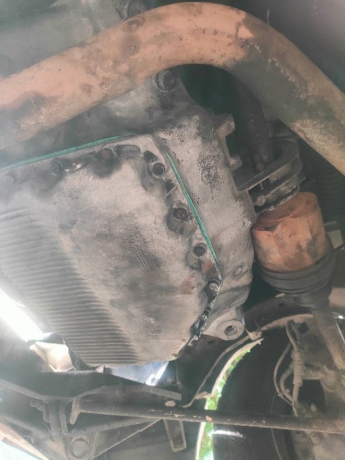

Ja bym się nie łudził, że coś z tego jeszcze będzie. Te ucha rozlazły się już na co najmniej 1 cm i przywrócenie ich do poprzedniego kształtu aby pospawać będzie b. trudne. A zapewne jest ryzyko, że podczas tej operacji pęknie z drugiej strony i .....po ptokach. Samo spawanie żeliwa.....gdzie kogoś znaleźć kto będzie umiał, komu by się chciało i da gwarancję jak długo to wytrzyma i czy nie pęknie w najmniej odpowiednim momencie.
Chyba trzeba się pogodzić z losem, skombinować drugi silnik albo blok.
Tu np gość sprzedaje, można spytać ile chce za sam blok.

Można popytać na szrotach, przecież to było b.popularne auto.

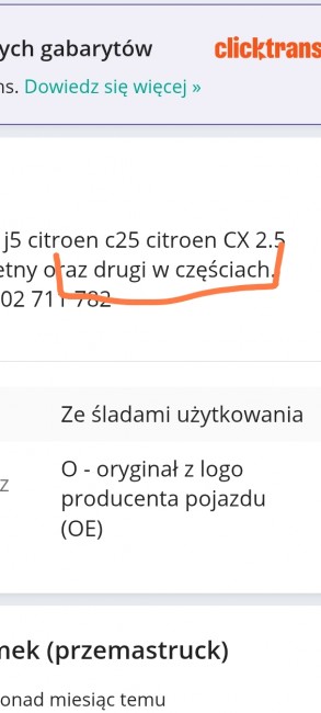

Tym bardziej, że pisze, że ma drugi, w częściach. 😉

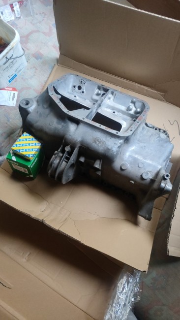

Udało mi się znaleźć tą część miski olejowej z łapą w dobrym stanie. W weekend na kanale będziemy przeprowadzać operacje.
Do tego kupiłem od razu uszczelkę pod miske, łożysko, olej przekładniowy, filtr i olej do silnika no i zobaczymy co z tego wyjdzie. Ale jest nadzieja :roll:
Edit:
AJUSA USZCZELKA MISKI OLEJOWEJ 14027400 nie pasuje jednak. Niby jest do J5 (290L) ale jest trochę mniejsza. Czy tam się daje jakiś klej szczelniający zamiast uszczelki? Bo tam wizualnie nic mi nie pasuje z allegro?

W niektórych modelach aut w ogóle nie stosuje się uszczelek pod miskę tylko uszczelniacz. Więc chyba śmiało można zastosować specjalny uszczelniacz.

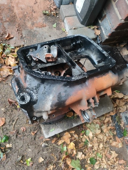

Swoją drogą dziwna ta miska jakaś taka z uchem do półosi. A co tam jeszcze przychodzi os spodu - z ciekawości pytam

Zaraz zaraz, to ta łapa jest w przekładce pomiędzy blokiem a misą zasadniczą? U Ciebie wyglądało to jak pordzewiałe żeliwo- a to co dokupiłeś to alu czy piaskowane żeliwo?
Jeśli ten element to część sandwicza (blok/przekladka/misa) to zobacz jak to bylo uszczelnione w oryginale- jeśli była 3-4mm uszczelka a dasz silikon to przekładka a zarazem gniazdo łożyska półosi pójdzie te 3-4mm wyżej i może nie być w osi wyjścia półosi ze skrzyni.
Jeśli zaś nie było uszczelki to daj silikon czarny cx80 i będzie ok. Wszystkie silniki w motocyklach składam na to i jest ok.

Do miski finalnie musiałem dorobić uszczelki na wymiar, ale udało się to praktycznie od ręki i bardzo fajnie to zrobili więc jakby co to polecam Oliwa s.c..

Troszkę potraktowana młotkiem przy wybijaniu półosi , ale grunt że gniazdo całe
