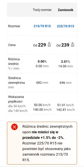

Przymierzalem sie, zeby kupic Yokohama BluEarth all season w rozmiarze 215/70R/15C, ale brakuje mi w nich zapasu dla indeksu nosnosci, one maja 109/107. Moje DMC 3500, a obciazenie na os to 1850 i 2000. Co dla 2000 niewiele zostaje w tym indeksie nosnosci.
Czy moge sobie po prostu wziac opony z inna szerokoscia i wtedy zwiekszyc indeks do 112/110? Wtedy by to byly te same, tylko 225/70R/15C.

Są dedykowane kalkulatory do sprawdzenia jakie opony można założyć w innym rozmiarze.
https://www.opony.com.pl/...opon/215/70r15/

Wg mnie ten kalkulator jest bardziej przyjazny: https://www.oponeo.pl/zamienniki-opon
Chociaż w jednym i drugim brakuje takich parametrów jak nośność i ciśnienie co jest w kamperach bardzo istotne.
A z drugiej strony jaki jest sens poprawiania fabryki? Chodzi mi o kampery eksploatowane w "normalnych warunkach".
Są wyjątki. Jazda w specyficznych warunkach (np. jazda off-road lub przeładowanie) Wtedy zmiana może mieć uzasadnienie.

Cyganiewicz napisał/a:
Nigdy nie kupowalem innych opon do auta osobowego, niz o tych samych parametrach, co poprzedniki :D z kamperem wychodzi wiecej glowkowania
Większość zamienia 215 na 225 niewielka różnica w obwodzie, praktycznie mieść się w normie, zetrzesz cycki i jesteś idealnie w normie, wskazania z nawigacja też się wyrównuje

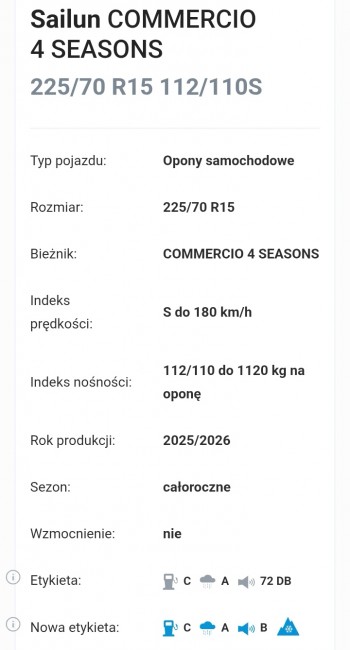

Cieniutko w Sailunach z nośnością. U mnie obciążenie tylnej osi to 2750 kg/2 daje 1375kg na koło.
Twój sprzęt: Adriianna
Dołączył: 13 Cze 2011
Piwa: 394/786
Wysłany: Wczoraj 7:59
Janusszr napisał/a:
Nim skrytykujesz, rozmiar rozmiar, popatrz na rozmiar, napewno 225 70 15, może 225 75 16 i 1450 na koło :chytry
komplet
Janusszr
Twój sprzęt: T600 GFLC Siesta
Nazwa załogi: Jola & Janusz
Dołączył: 19 Wrz 2016
Piwa: 110/102
Skąd: Suwałki
Wysłany: Wczoraj 8:02
Komplecik napisał/a:
Janusszr napisał/a:
Zwróciłem uwagę na etykietę którą pokazałeś. Więc opanuj się i pomyśl zanim coś znowu napiszesz. :gwm
