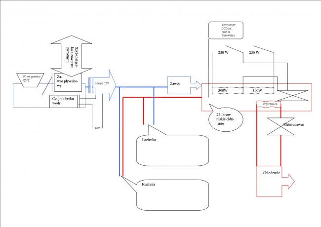

Slawek Dehler napisał/a:
Temat podgrzewania wody użytkowej od ciepła silnika w moim VW jest już rozwiązany od 17 lat. Opisywałem to na tym forum. ;)
Niestety Sławku ekipa sprzątająca chyba się Twoim tematem zajęła, albo nie bardzo umiem szukać.
Poszperałem za to u siebie i kiedyś rozważając teorię popełniłem taki schemacik :shock: :
Zapraszam do obgadania (kto chce może zawrócić z psiej drogi) :box , a admina proszę za TomekW o dbanie o przejrzystość tematu. :idea
Teoretyczne rozwiązanie C.W.U. w camperze

W naszym kampiórku (z wyjątkiem podgrzewania od układu chłodzenia, którego fabrycznie nie było) schemat jest znacznie bardziej prymitywny. Oto krótki opis: zamiast centralnego zbiornika wody są 4 wyjmowane kanisterki 20L i 3 pompy zanurzeniowe: jedna dla ciepłej wody (w łazience) i dwie dla zimnej (osobno dla kanistra w łazience i w kąciku kuchennym. Pompa wody do podgrzewania tłoczy wodę do kranów przez bojler gazowy, uruchamiana jest mikrowyłącznikami przy kranach w łazience lub kuchni.
Wracając do podgrzewania z silnika: chyba trzeba byłoby wpiąć w szereg jakiś elektrozawór z termostatem; w czasie długiego podjazdu pod górę woda mogłaby się zagotować... :gwm Chociaż... powierzchnia wymiany "wężownicy" jest u mnie niewielka, nie jest ona zanurzona w zbiorniku, tylko przyspawana na wierzchu ciągłym spawem na długości 30 cm. Pozostaje problem: czym przesłać czynnik chłodzący na taką dużą odległość: wężami gumowymi? Myślałem o przewodach sztywnych typu PE-X/Al/PE-X, ale przegrzania powyżej 90 st.C mogłyby nie wytrzymać.

TomekW napisał/a:
nie sądzę żeby mogło zagotowac przez wężownicę ale zawór podłączony do termostatu nie zaszkodzi. Chyba jednak węże gumowe bo działają trochę jak naczynie wyrównujące ciśnienie przy wzroście temperatury (ale przecież układ chłodzenia może mieć swoje naczynie wyrównujące) jeżeli jednak sztywne to raczej miedź miękka fi 12-15mm (taką wygniesz) - tylko czy ta średnica da odpowiedni przepływ?
Cała trudność ww projekcie to zbiornik, musiałby go wyspawac precyzyjny fachowiec (swoją drogą wężownica zewnętrzna znacznie upraszcza konstrukcję i ma kolejną zaletę że w przypadku rozszczelnienia wężownicy płyny się nie wymieszają oraz że szybciej zlokalizujesz usterkę).
W projekcie są dwie małe grzałki elektryczne, można zastosować jedną większą ale z regulatorem poboru mocy.
