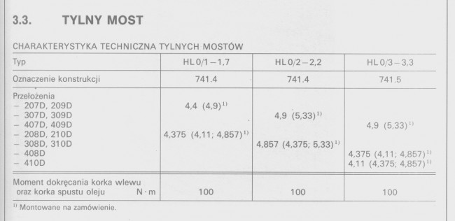

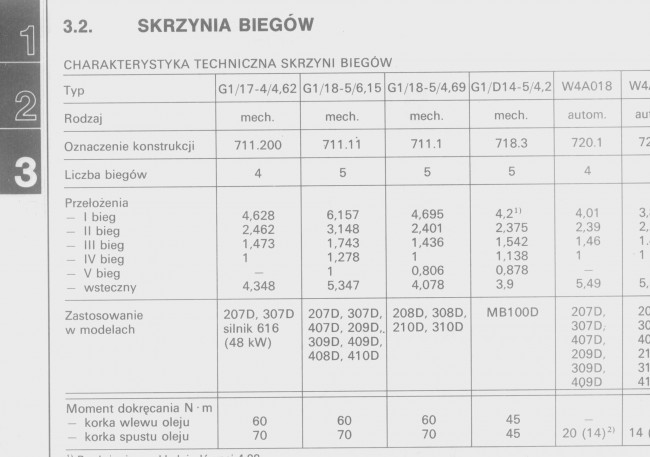

Mam 207D ze skrzynią 4 która wymaga wymiany. I teraz mam pytanie : po waszych dyskusjach raczej 5 nie będe wkładał i w związku z tym czy istnieje możliwość sprawdzenia ( np. po numerach ) czy skrzynia jest szybka czy wolna ? To samo dotyczy tylnego mostu. Chciałbym sprawdzić jaka jest u mnie bo przyjemna prędkość podróżna ( wg. gps ) to u mnie 70 km/h. Przy wyprzedzaniu dochodzi do 90 km/h i raczej to już koniec.

Wysłany: 2011-08-21, 16:52
Poczytaj i dobierz :wyszczerzony:

Chwila, moment. Jedyna dostępna "szybka" skrzynia to właśnie ta, która aktualnie pracuje w naszym kamperku: G1/18-5-4,69 (przełożenie "piątki" 0,806 = nadbieg). Wszystkie inne mają przełożenie najwyższego biegu (4 albo 5) o wartości 1 (bezpośrednie).
Wracając do zasadności montażu tej skrzyni w blaszance 207D zwracam uwagę, że to autko jest sporo lżejsze od naszego kamperka, a do tego nie stawia takich oporów aerodynamicznych, jak integral Hymera. Inna sprawa, że Mercedes nie stosował fabrycznie skrzyń z nadbiegiem do 207D i 307D, ani nawet w mocniejszych 309D. Takie były czasy, przypomnijcie sobie, ile osobówek z lat 70-tych i wczesnych 80-tych miało pięciobiegowe skrzynie (z nadbiegiem)?

A jakie miała przełożenie "piątki"? Ja pisałem o skrzyniach z nadbiegiem (przełożenie "piątki" poniżej 1), a w 307D/407D były z "piątką" bezpośrednią i krócej zestopniowaną resztą biegów. ZTCW nadbieg pojawił się z modelami 208D/308D/310D, ale może były jakieś wersje przejściowe?
