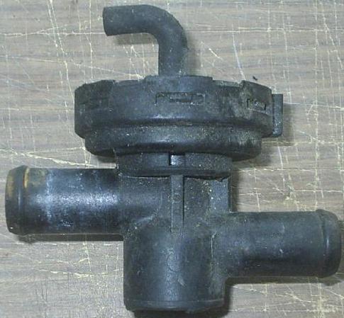

Są eletrozawory wodne 12V i 24 V typowo samochodowe -zastosowanie w obiegach wodnych cieczy chłodzącej -szczególnie jak jest zamontowane wodne ogrzewanie postojowe ,chociaż w Mercedasach BMW i Oplach są w instalacji już w standarcie.Koszt używanego -sprawnego na szrocie to około 80-100 PLN.Nowe(taniej firmy) od conajmniej 200 PLN wzwyż.

annihilatus napisał/a:
w Oplach są w instalacji już w standarcie
Jesteś w błędzie....
Po pierwsze zawory ogrzewania nie są sterowane elektrycznie lecz podciśnieniowo
Po drugie nie każdy Opel ma takie zawory
Po trzecie kosztują maksymalnie do 80 zeta... :ok
Pozdrowionka.. :spoko

Przykro mi ale nie masz racji-Ty piszesz o zaworach regulujących instalacji klimatronik a nie o elektrozaworach płynu które zamykają i otwierają cały obwód.W mercach i bmw są standartowo dwa tuż przed nagrzewnicą.W oplu omedze bez climy automatycznej miałem tylko jeden miedzy elektryczną pompką obiegu płynu a nagrzewnicą:)

Wysłany: 2009-09-18, 12:01   Zaworek
Zalączam fotkę zaworu nagrzewnicy.. :szeroki_usmiech
Jakoś nie widać zasilania elektrycznego :bajer
Co do pompki wspomagającej chlodzenie jest sterowana osobno i zalącza się tylko gdy jest taka potrzeba,nie pracuje caly czas.. :spoko
No..chyba,że ktoś cosik pokombinowal ,często się to zdarza gdy sterownik ma awarię i pompa pracuje bez przerwy.. :ok
